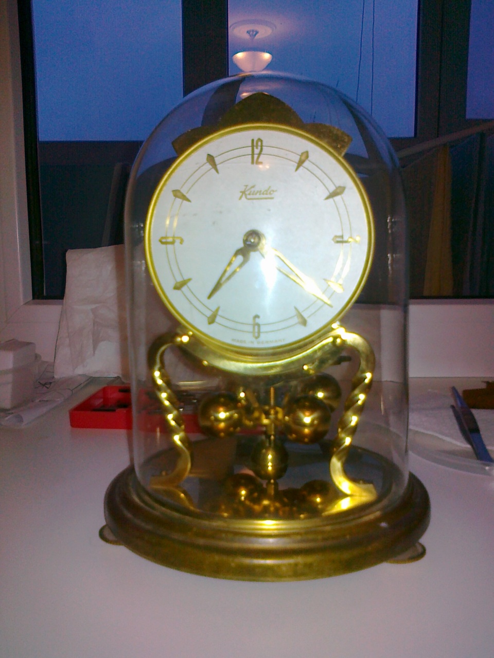

Доброго дня. Купил вот такие часики. Фирма Kundo. Общее состояние очень хорошее, но оказался скрученный волосок торсиона и часы сильно спешили. Изучив форум попытался его выпрямить. Вроде получилось, но он все равно остался маленько по жеваный. Часы идут точно , но амплитуда маятника (вращение) примерно 270 градусов. Судя по описаниям маловато. Решил заказать волосок на Ебее. Но столкнулся с проблемой не могу точно померить его толщину. Микрометр имеет цену деления 0.01 мм. И по этому 0.051-0.056мм такую точность не поймать. Может у кого есть каталог или что то еще по чему можно установить толщину волоска торсиона? Фото с телефона увы ничего другого нет, но зато по этой ссылке http://www.google.com.ua/imgres?imgu...ed=0CEEQrQMwCw есть очень качественные фотографии.

Сообщение от Tarsyk Посмотреть сообщение
Такой амплитуды вполне достаточно для нормальной работы часов.

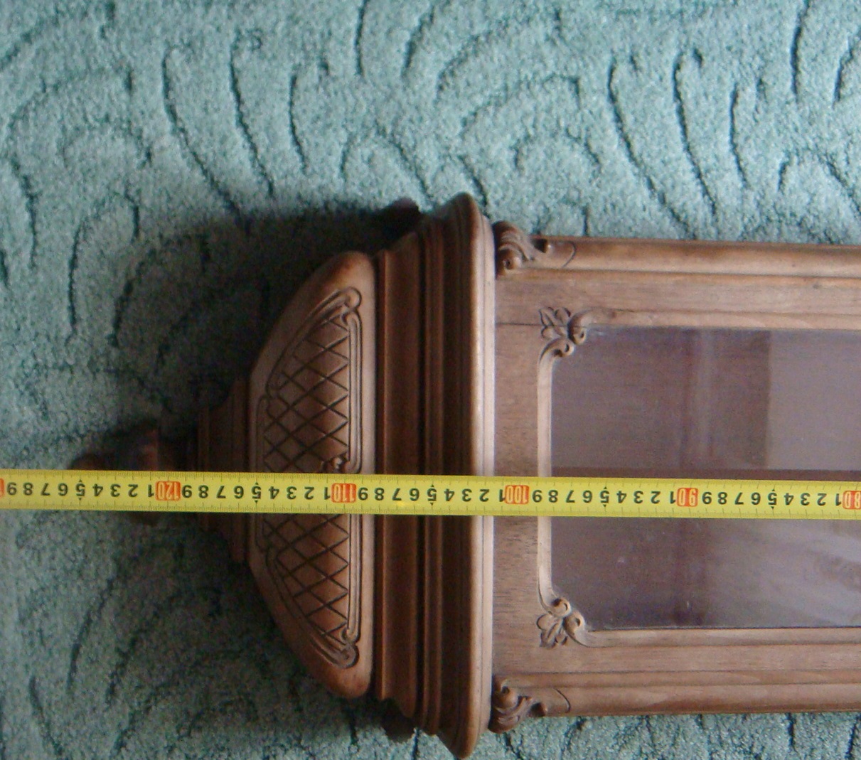

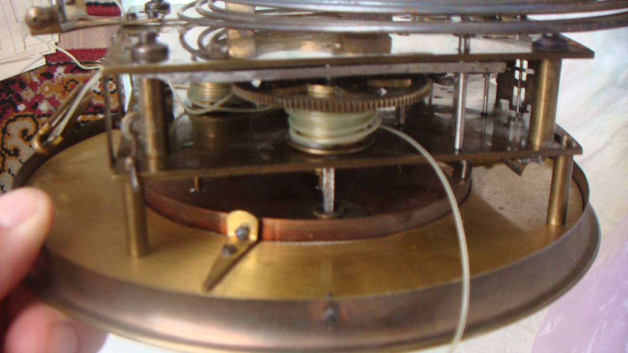

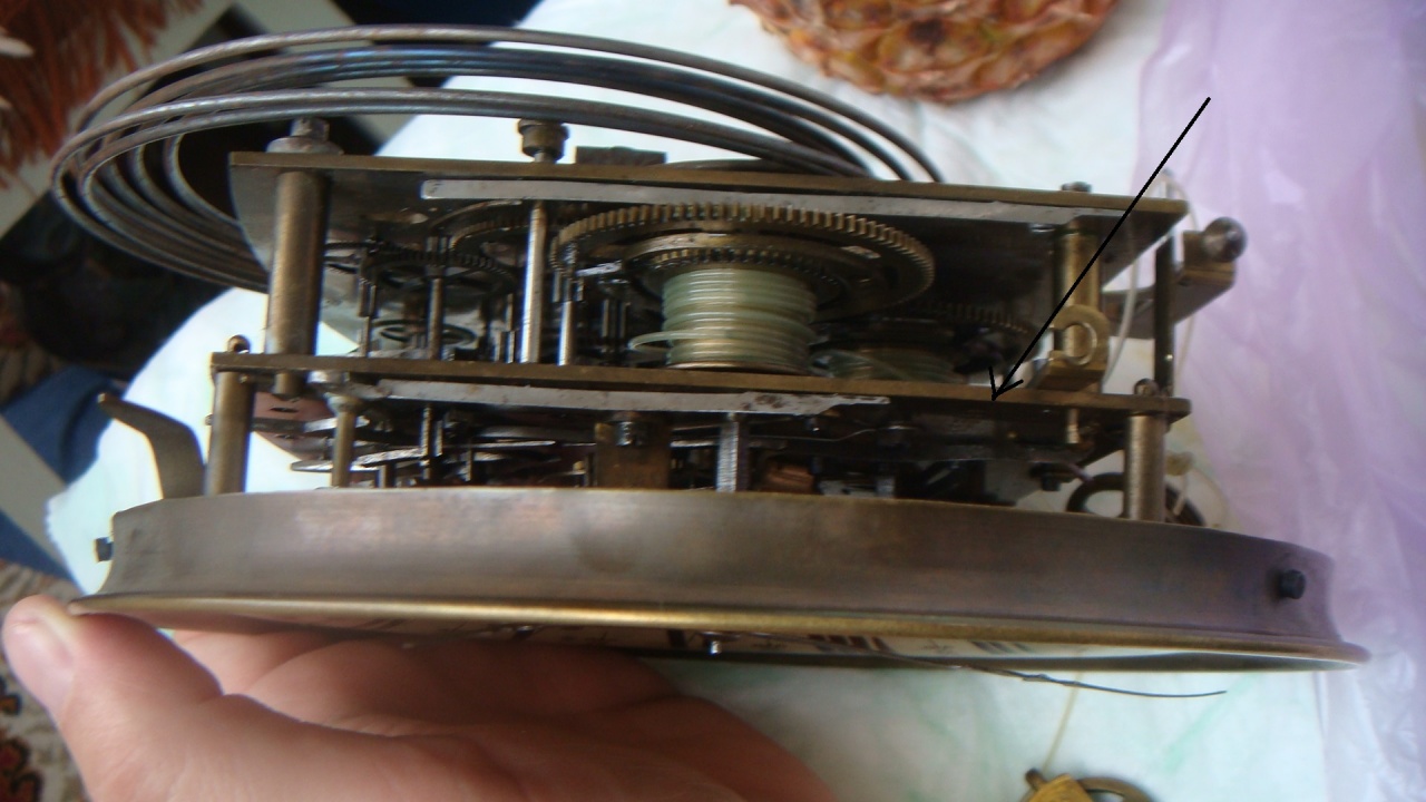

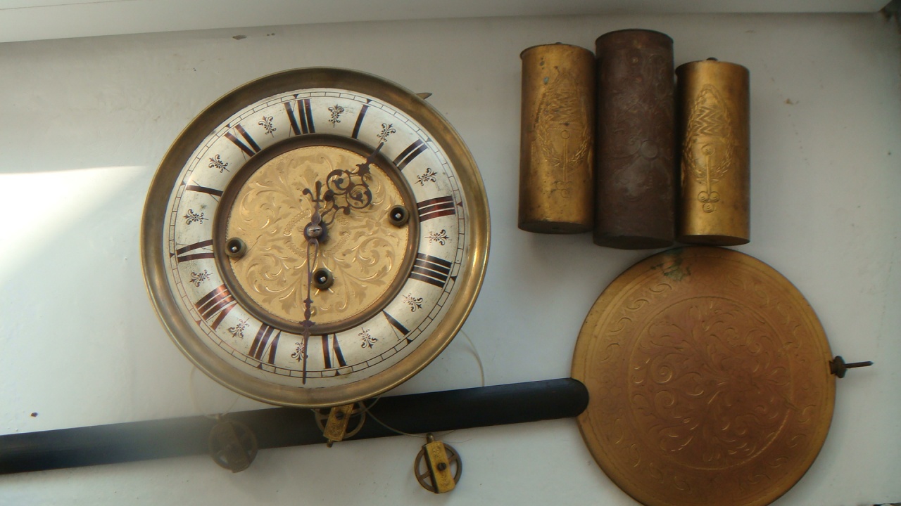

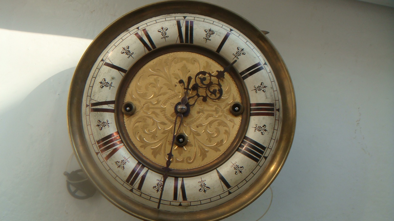

Доброго времени суток, Помогите опознать часы. Хотелось бы узнать подробней год, страна. Может ссылку кто подкинет по таком.

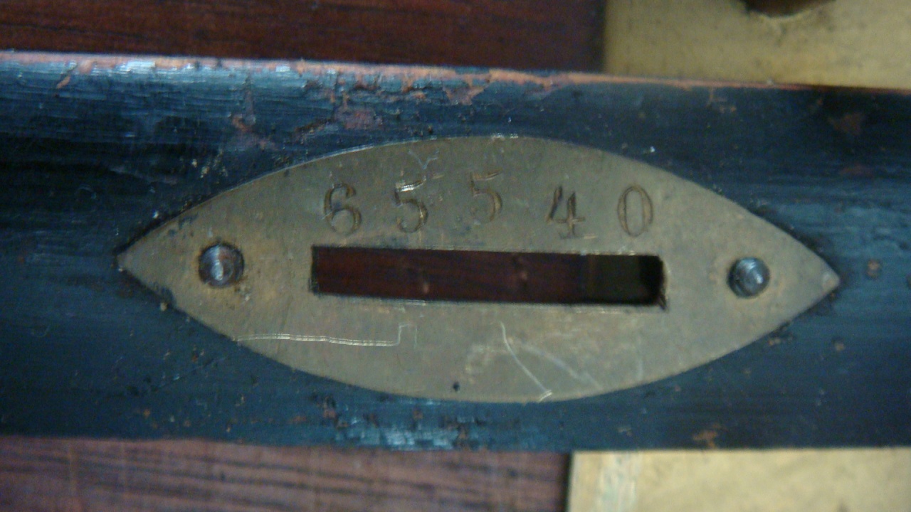

Добрый вечер.
Добро пожаловать на форум.
Часы изготовлены Австрийской фабрикой "Братья Рэш".
Судя по серийному номеру в конце 1899 года.
Вот такие часы и называют "Венский регулятор". Хотя, конкретно Эти изготовлены в г. Эбензее.
С уважением.
С.Д.

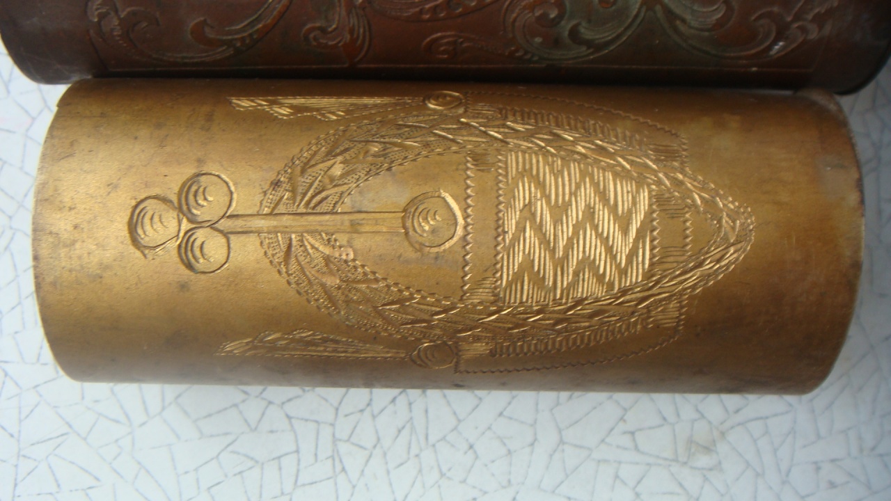

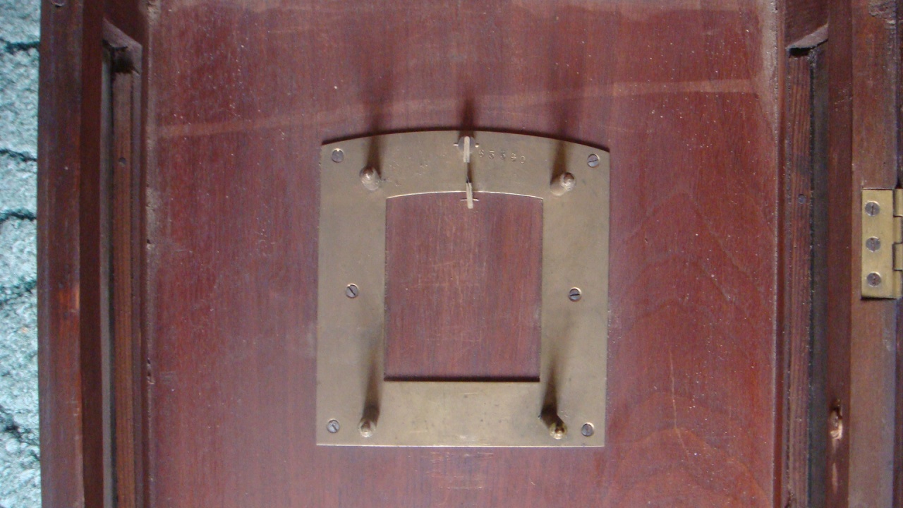

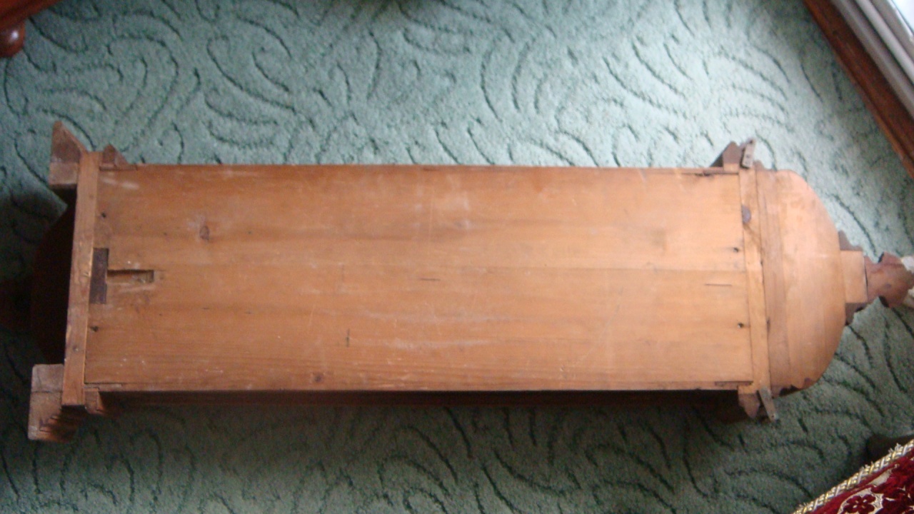

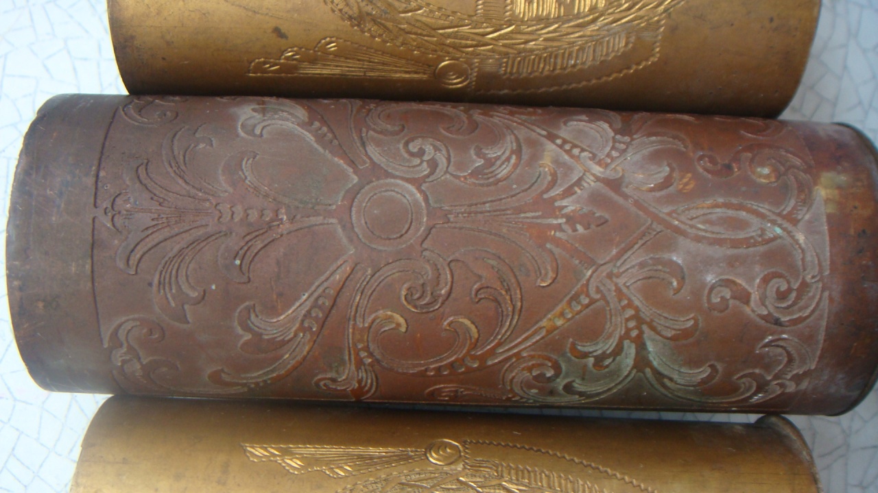

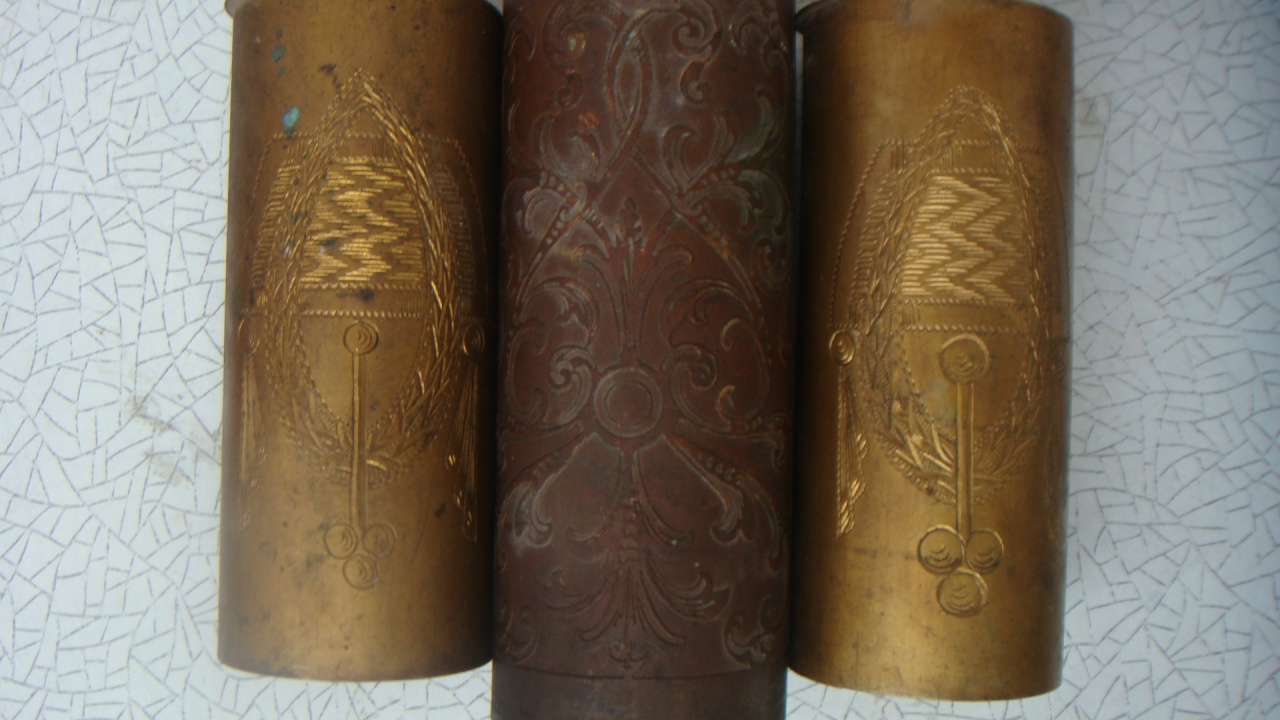

Что считать "венским регулятором" спорят и не переспорят, но Ваши часы в сам деле достойные. Граверованые гири не от этого комплекта? они выполнены в другой технике? Ну и не мешало бы увидеть место крепления на задней стенке, хотя Реши и торговали механизмами на вынос. Впрочем как и все остальные.
Ето где на какой стенке ? механизма или ящика.

Хорошие часики. Вам необходимо снять механизм, и , как просил Валерий, сфотографировать узел крепления механизма полностью и пространство вокруг него. Сфотографируйте, пожалуйста, гири.

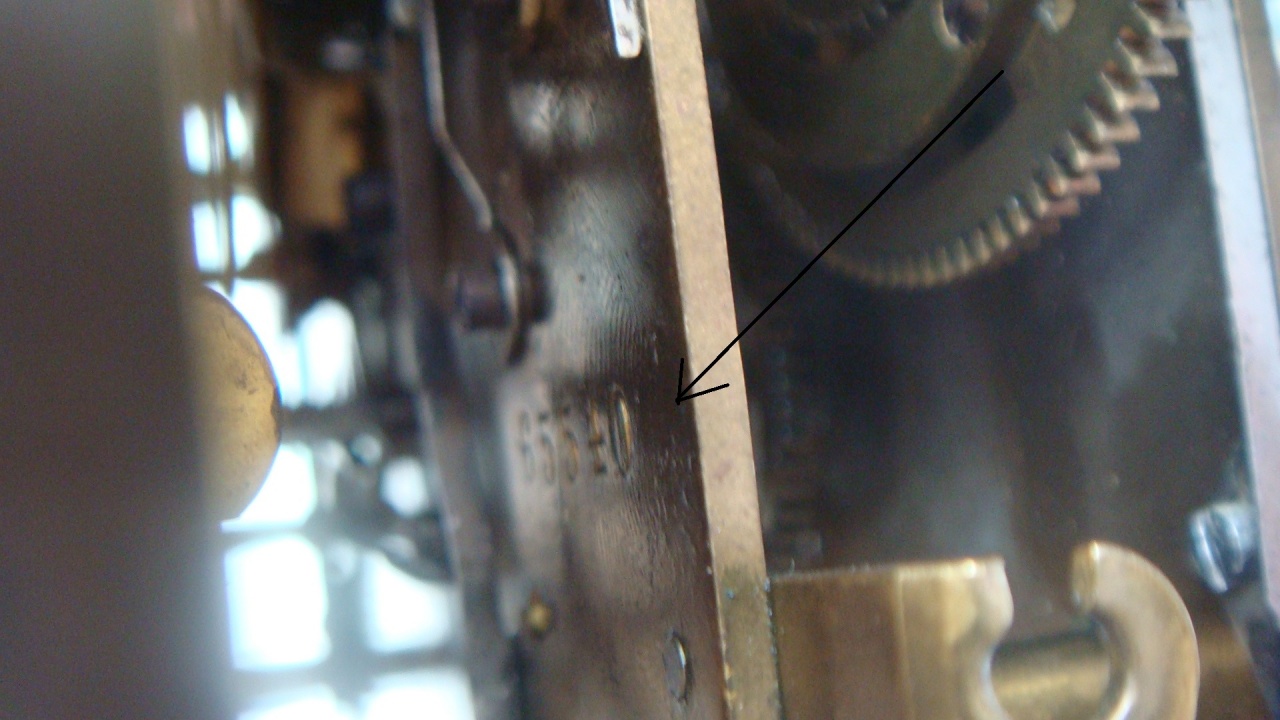

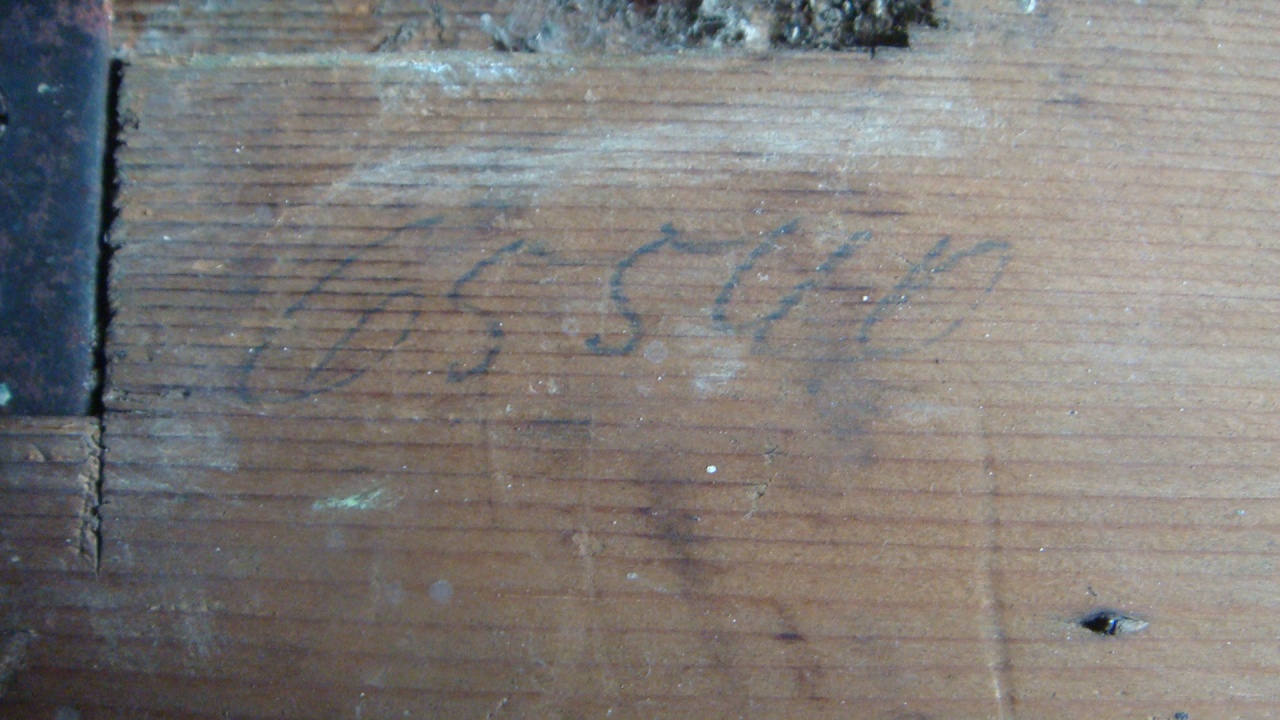

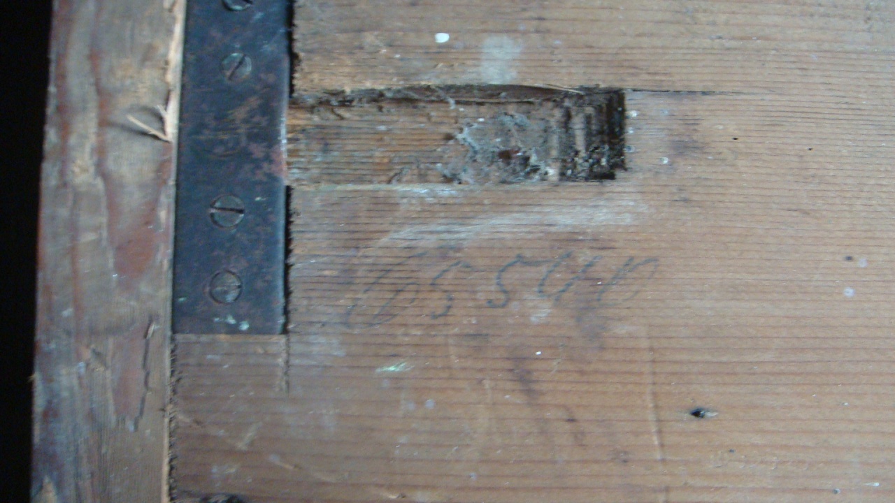

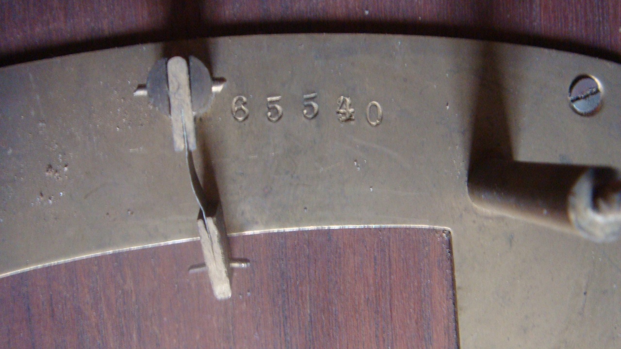

Здравствуйте. Уважаемые форумчане. Вы меня извините, но не могу понять что за крепление, я с этим никогда не имел дела. Но что то сфотал может то. Цифры совпадают даже на ящике.

Поздравляю! У Вас отличные часы. Только , похоже. две крайние гири не родные.А средняя - по моему мнению, оригинальная. Классное приобретение.
