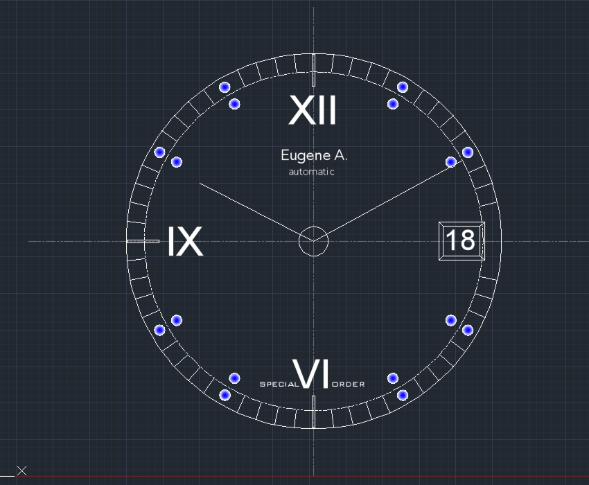

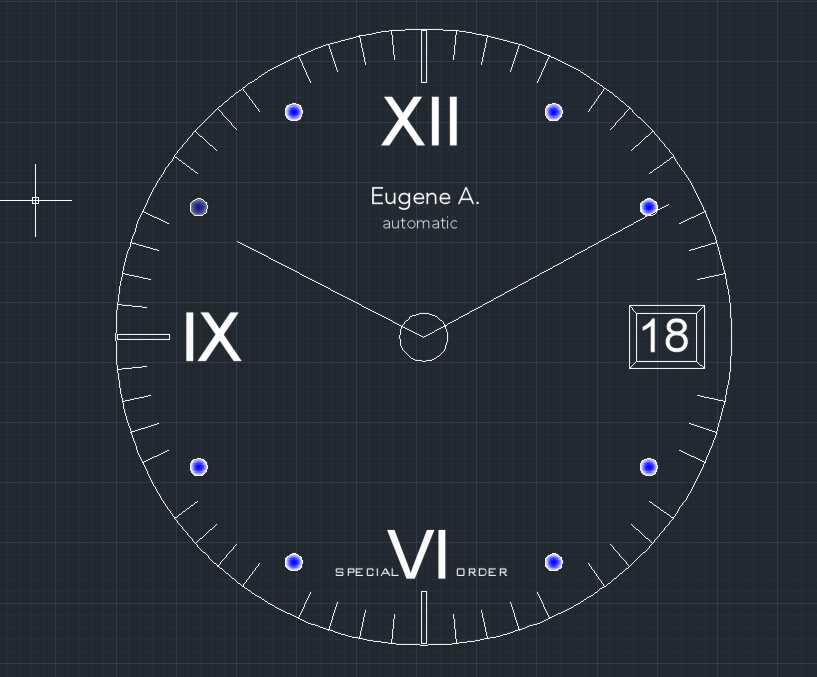

Казалось бы мелочь, но провозился с цифером полдня) и то стрелки не отрисовывал. А так все остальное по ETAвским чертежам.
