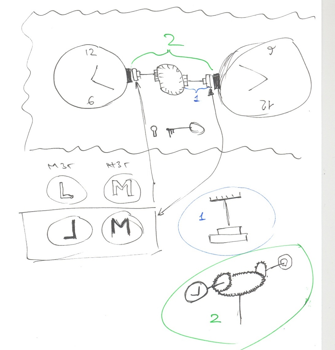

Набросок той самой конструкции из моего поста №8:
Буквы на самих головках можно сделать в виде инициалов пары. На головке мужских часов - женские инициалы и наоборот.
На самом заводном устройстве инициалы в зеркальном отображении буковка вставляется в такую же букву на ЗГ (или наоборот буква на ЗГ вставляется в устройство), т.о. сцепка образуется.
При данном условии доп.оборудования для завода необходима твёрдая и надёжная фиксация самих часов.
Ключ как альтернатива (при желании) для завода устройства (виндера) на определённое количество оборотов устройства, чтоб спираль не порвать.
при заводе друг о друга нужно думать как зафиксировать ЗГ от прокручивания.

Сообщение от Gameboy Посмотреть сообщение
Идея такая:
В базе двухсторонний автоподзавод. Только вместо ротора - заводная шестерня (ЗШ). Кроме этого есть неподвижная шестерня (НШ). Совместив разноименные шестерни двух часов и пелозив руками какое-то время туда-сюда... НШ одних часов заведет через ЗШ Другие. И наоборот.
А что мешает рукой ухватить ЗШ и самому ее покрутить?
  #34
Старый 06.07.2012, 20:26
дюрбахлер дюрбахлер вне форума
Регистрация: 20.05.2009
Адрес: Краснодар-Витебск
Сообщений: 2,211
Сказал(а) спасибо: 21,021
Поблагодарили 43,467 раз(а) в 13,906 сообщениях
Да и коэффициент передач таков, что вращение невозможно
