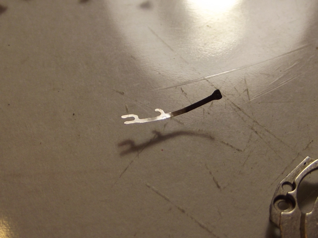

Прошу помощь.
При разборке вылетела пружина. Не знаю откуда. Она должна быть такой гнутой?

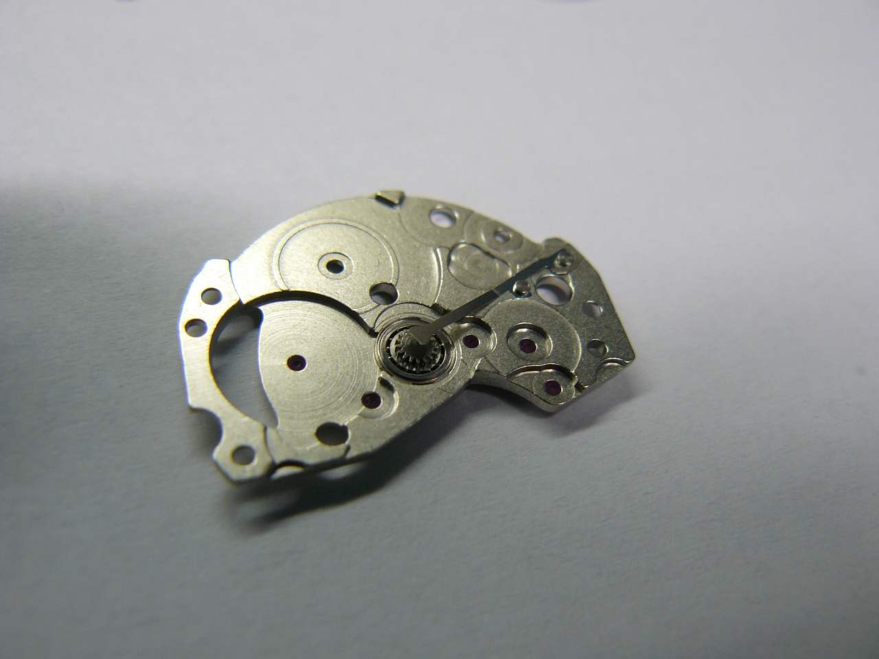

  #36
Старый 05.04.2016, 02:21
Аватар для Андрей Крукович
Регистрация: 07.04.2006
Сообщений: 9,926
Сказал(а) спасибо: 2,474
Поблагодарили 7,328 раз(а) в 3,652 сообщениях
Гнутой должна быть, но не так сильно.
Это пружина поджимает секундный триб, стоит на мосту с обратной стороны.

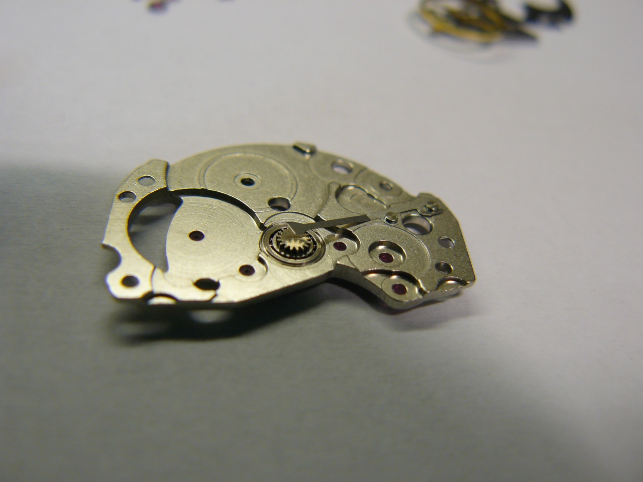

эту пружину явно поколхозили
должна выглядеть так

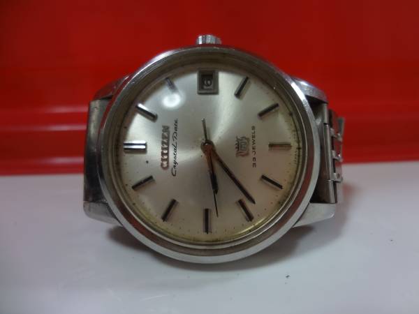

CITIZEN кристалл автоподзавод 33 камня
Помогите разобрать (вынуть механизм из корпуса). Хочу обдуть циферблат и протереть стекло. Дайте совет как сделать или ссылку в форуме. Спасибо!!!
