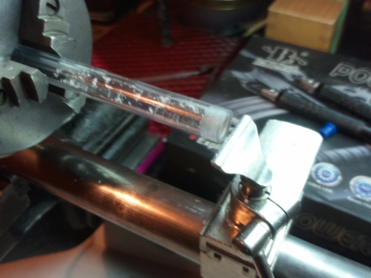

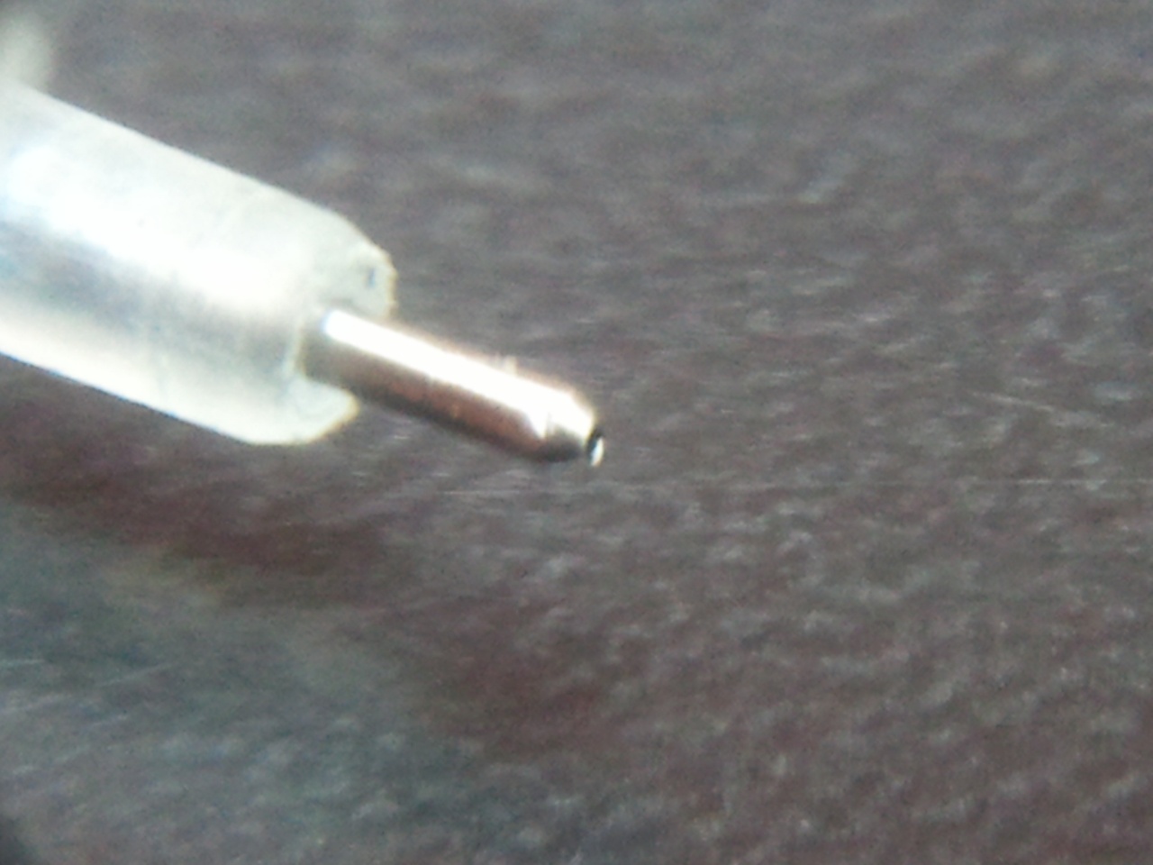

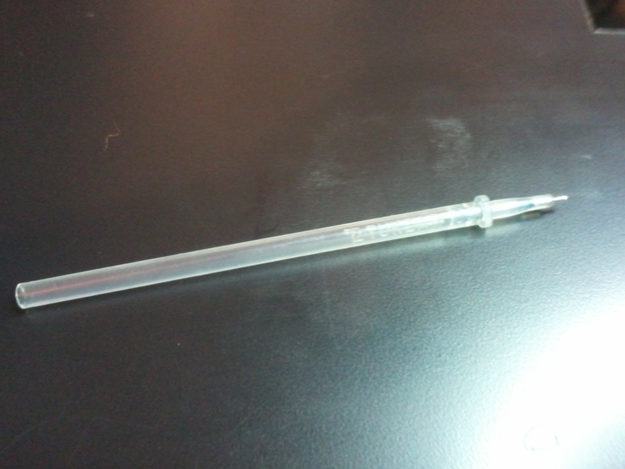

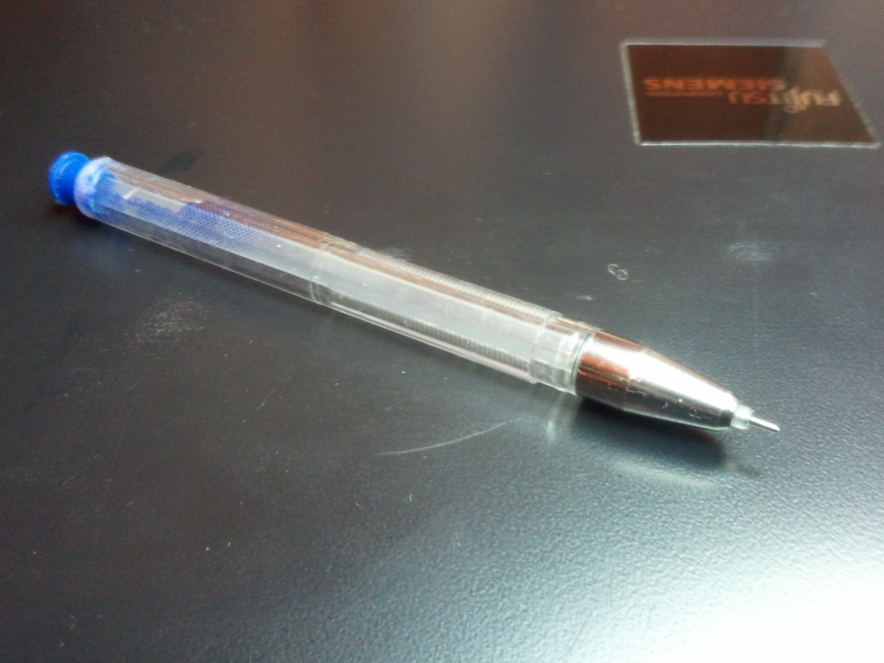

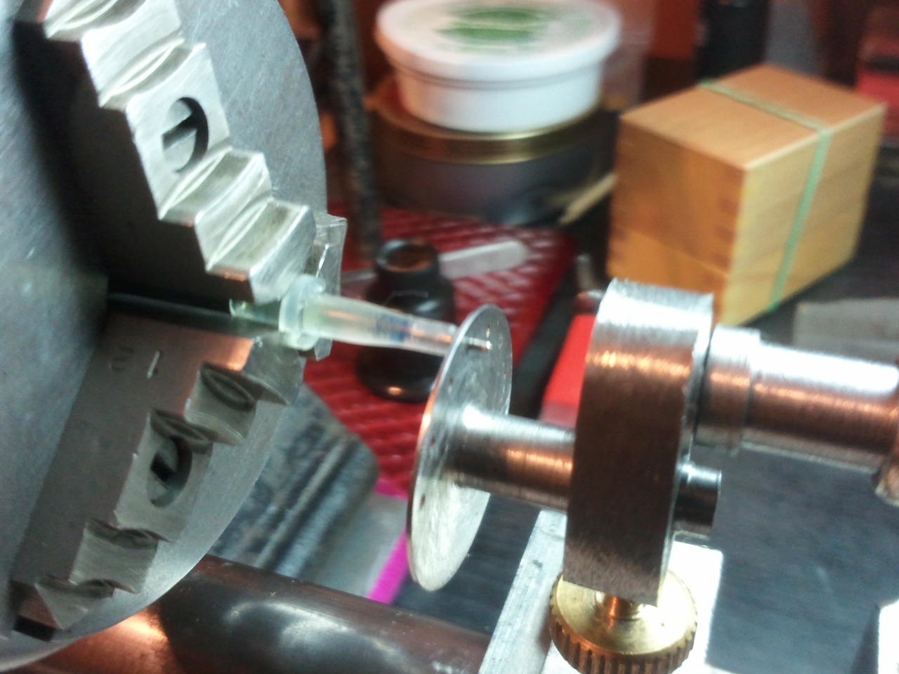

Всех приветствую.
Попалась на глаза старая авторучка с тонким " жалом ".
Потянулись руки попробовать сделать из неё маслёнку.
Укоротил до нужного размера.Удалил шарик,промыл от чернил стержень.
Самое интересное, что трубка стержня отделяется или вытаскивается от пишущей части.Это позволяет бустро заправить маслёнку опусканием трубки в объём масла.Дальше в станке закатал пишущую часть почти наглухо, так что отверстия почти не видно.Проточил корпус обрезанной ручки внутри для родной пробки с отверстием.Извините за не совсем качественное фото.
С уважением.

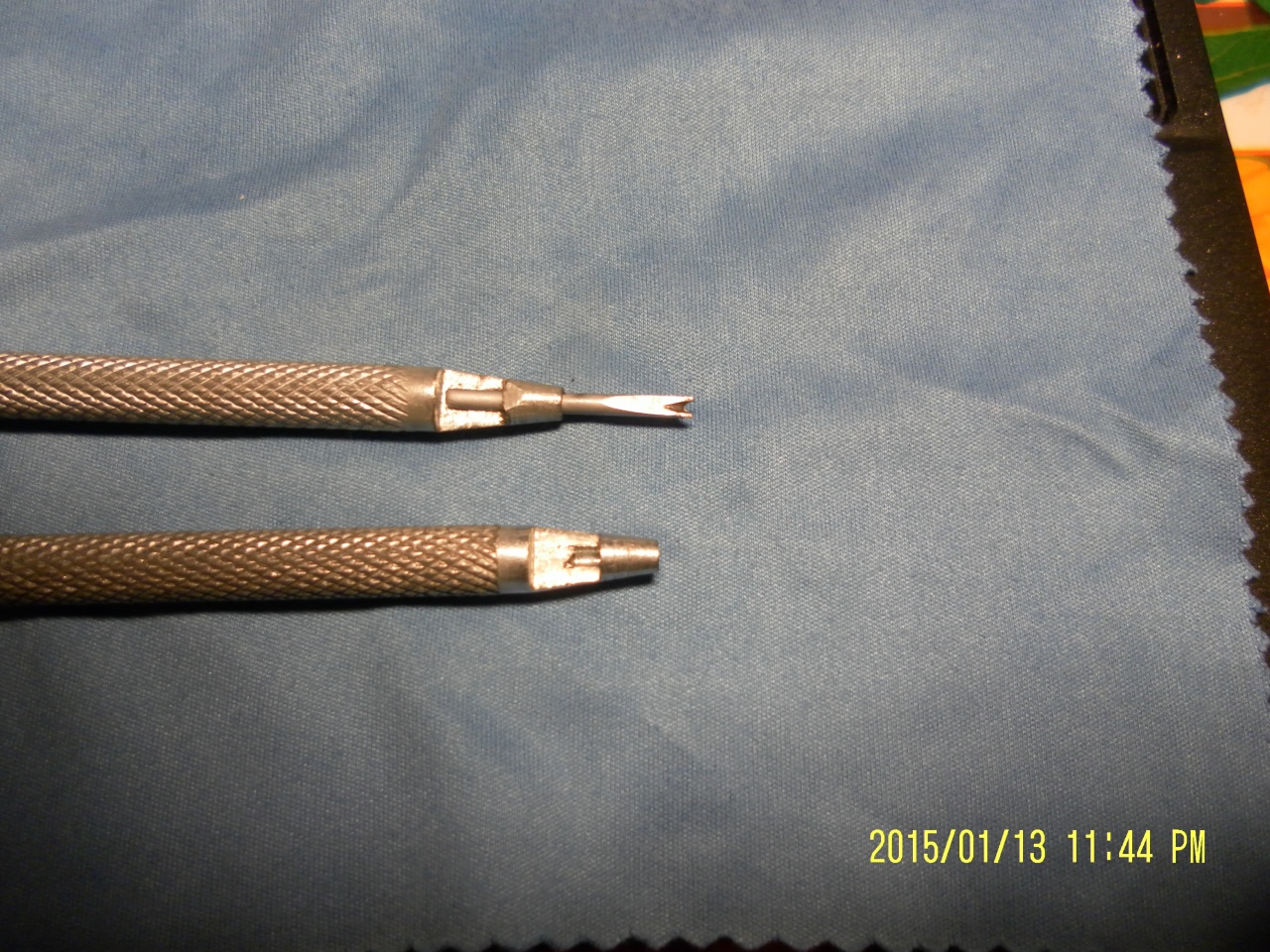

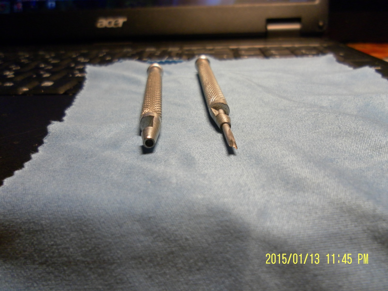

Я вот такими приспособлениями стрелки ставлю.

Сообщение от mauzer67 Посмотреть сообщение
Вложение 893890 Вложение 893891
Получается хорошо?

Сообщение от Trops Посмотреть сообщение
Получается хорошо?
Получается , вроде нормально.
Потому как ничего другого нет.

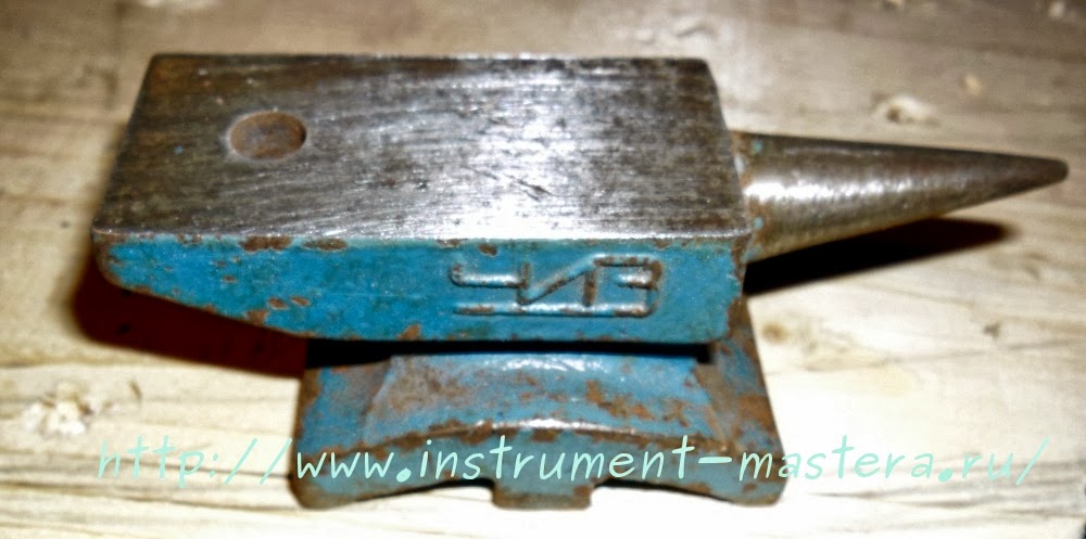

Добрый день. Зашел в любимую тему, почерпнуть новые знания.
Прочитал много сообщений о подставки и держателях механизма.
Сам пользуюсь ювелирной наковальньой, как на фото (фото с интернета) . Когда-то купил на блошином рынке , заполировал рабочую поверхность, покрасил, высверлил еще одно углубление меньшего диаметра возле большого.
Лично для меня удобнее чем держатели механизмов, наковальня выше и очень устойчивая, точно лучше чем подставки из коннекторов и переходников для труб ППР.
Но это сугубо мои предпочтения
Гы-гы... Какая же это ювелирная наковальня?!? Это наковальня с набора "Юный слесарь" еще с советских времен. В этом наборе много еще "ювелирного". Я знаю. У меня такой набор с детства сохранился....
Еще вот эти часы - и все!!! ▪█─────█▪

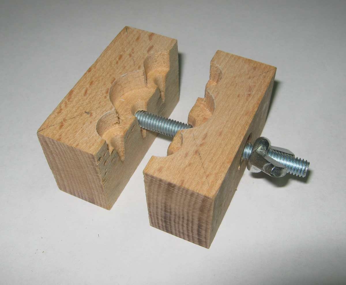

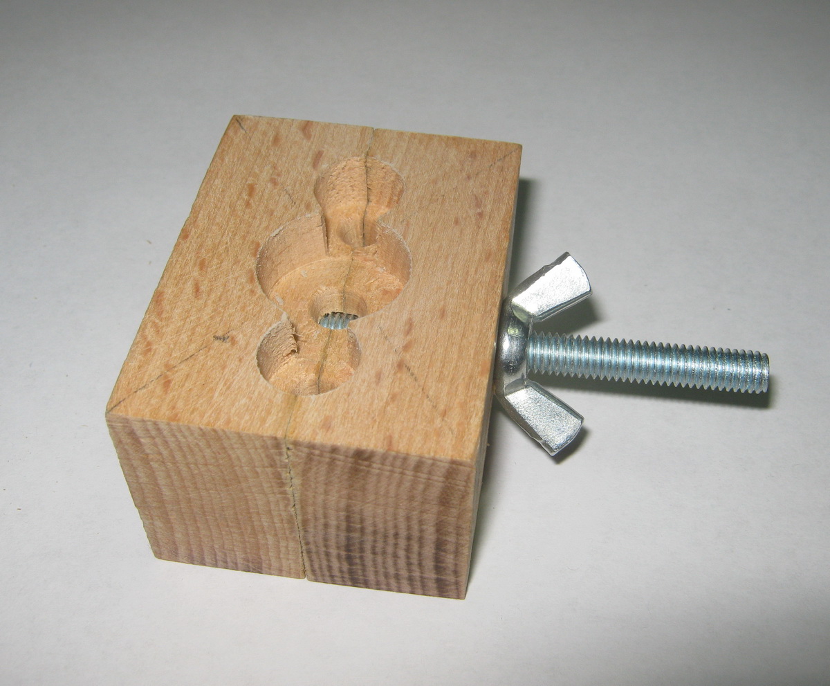

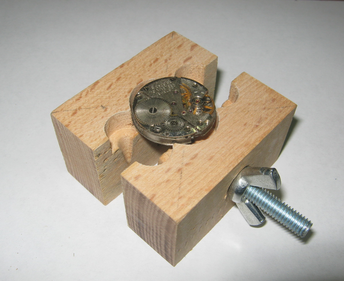

ID:	910116Кусок бука и винт м6 получился держатель механизма .
Можно сделать двусторонний с разными диаметрами.
