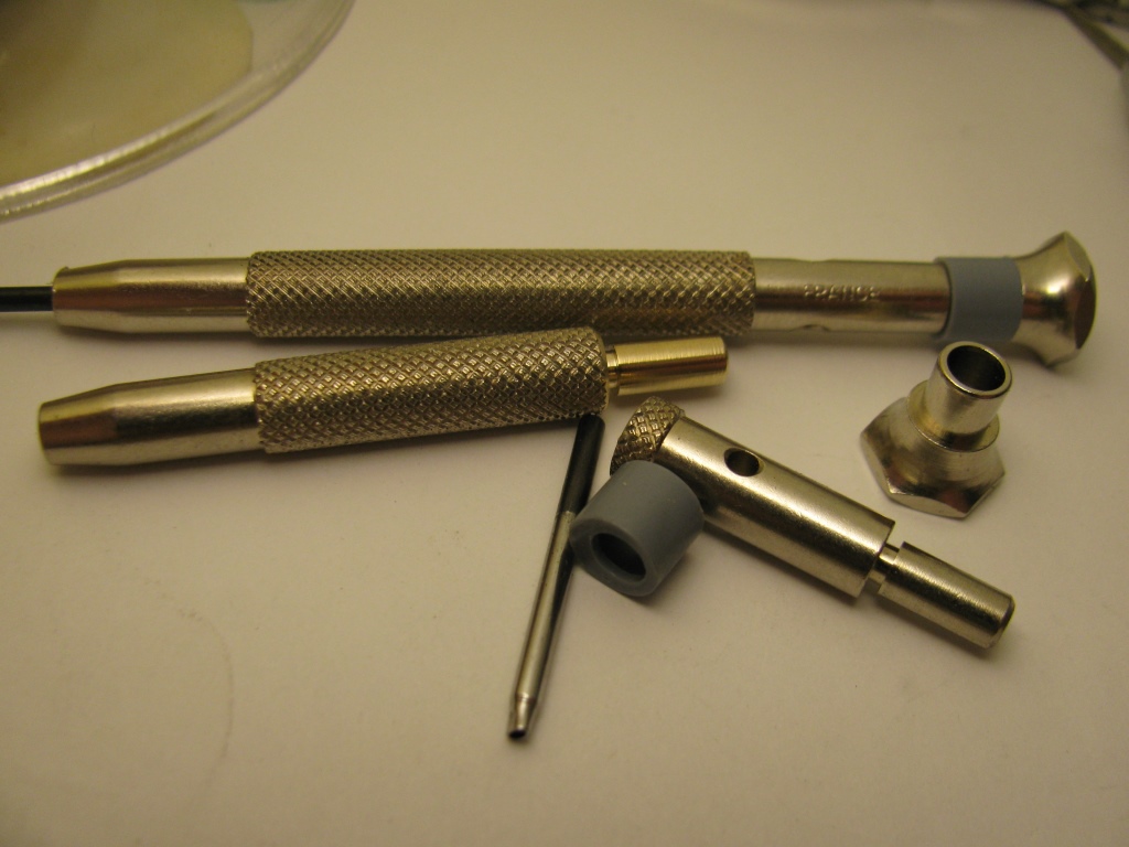

Можно поподробнее про маслодозировки. Держатели белого цвета из чего?. И в коробочке ещё чего то лежит с маркировкой МН-45. Сами маслёнки из чего и как изготавливали?

Маслёнка из оргстекла толстого 20 мм плюс фреза шарик а потом нождачка от 400 до 2500 грит и эпилог фетровой насадкой для дремеля с пастой гои .С деревянными ручками это тоже маслодозировки только лопаточки из струны а размеры брал из книжки Харитончука .А ручки просто пруточек проволоки 3 мм сточил до 2 мм чтоб в стержень входило и сверху термоусадочная трубка.

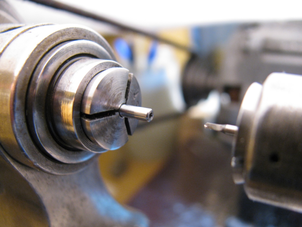

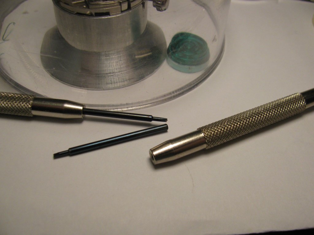

Чтобы встряхнуться от праздников и не быть ленивым... пошёл другим путём,
достал жало из отвёртки 2мм, засверлил в нём отверстие 0,9 и проточил снажи до 1.4 мм, нагрел и насадил на оправку, имитирующую форму головки колонки, закалил. Изменения коснулись и ручки отвёртки, общая длина 107 мм показалась великоватой и неудобной в работе, уменьшил до 67. Теперь её не препутаешь с другими.
P.S. Люблю ломать французкие крестовые отвёртки.

Сообщение от Slepoy Посмотреть сообщение
Хорошая коллекция сломанных французских крестовых отверток, у меня почти такая же .
Отсюда вопрос - никто не пробовал как то их улучшить? Может отпускать немного. Реально уже достало постоянно их покупать, сломаться могут на первых же часах

История самая простая - если на отвертке есть надпись "France", это еще не говорит о том, что она сделана во Франции
Заточка на отвертках отличная, а сталь плохая, очень хрупкая. И когда за день вскрываешь несколько Casio, с очень тугими саморезами, отвертка ломается.
Что интересно, покупал точно такую же в США (на Вorel), качество одинаково.
