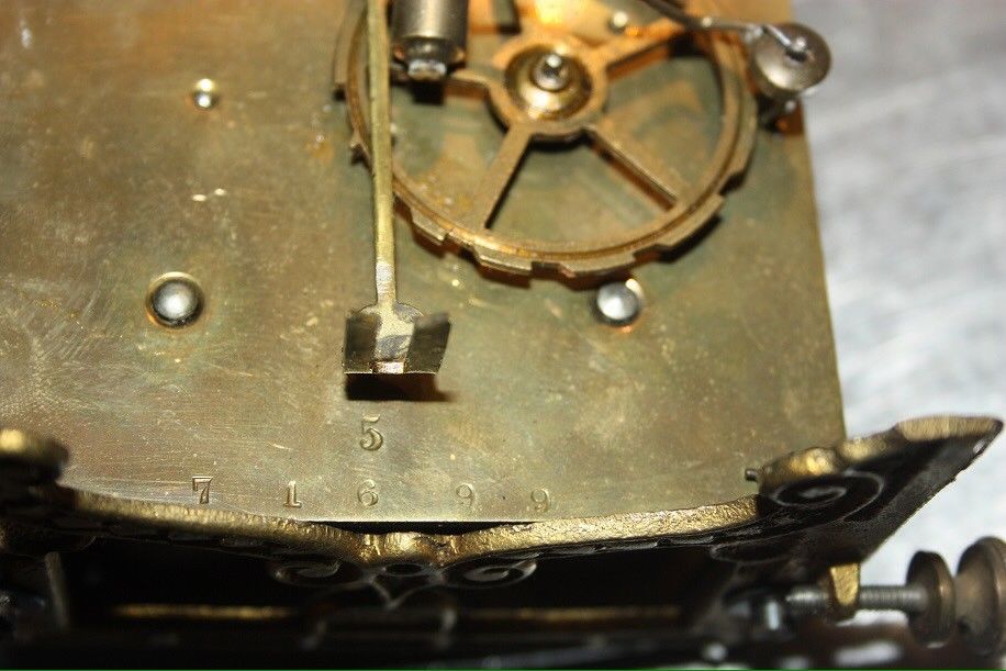

Пытаюсь нащупать логику в нумерации Mauthe, кое-что получается, но возникают новые вопросы.
Один из них - дополнительные числа рядом с серийным номером.
Если стоит "7" значит будет длинный маятник с большой латунной линзой,
если "16" - это однозначно шайба.
Встречала неоднократно "4 3/4", "5" и один раз "4 1/2". Что означают эти числа? Диаметр циферблата в дюймах, если да, то в каких - английских или французских?
Недавно обнаружила 2 шайбы, у которых кроме "16" есть ещё число "8". Что значит "8", тоже дюймовый диаметр?
Может у кого-то кроме Mauthe есть подобная маркировка?
Помогите разобраться!

P.S.Ещё обратила внимание, что у Мауте очень мало с/номеров с большими номерами 8Х_ХХХ или 9Х_ХХХ. Складывается ощущение, что не доводили они до 100_000 цельноплатиновые механизмы, а сбрасывали подсчёт чуть раньше (может при переходе на механизмы с новой комплектацией).
