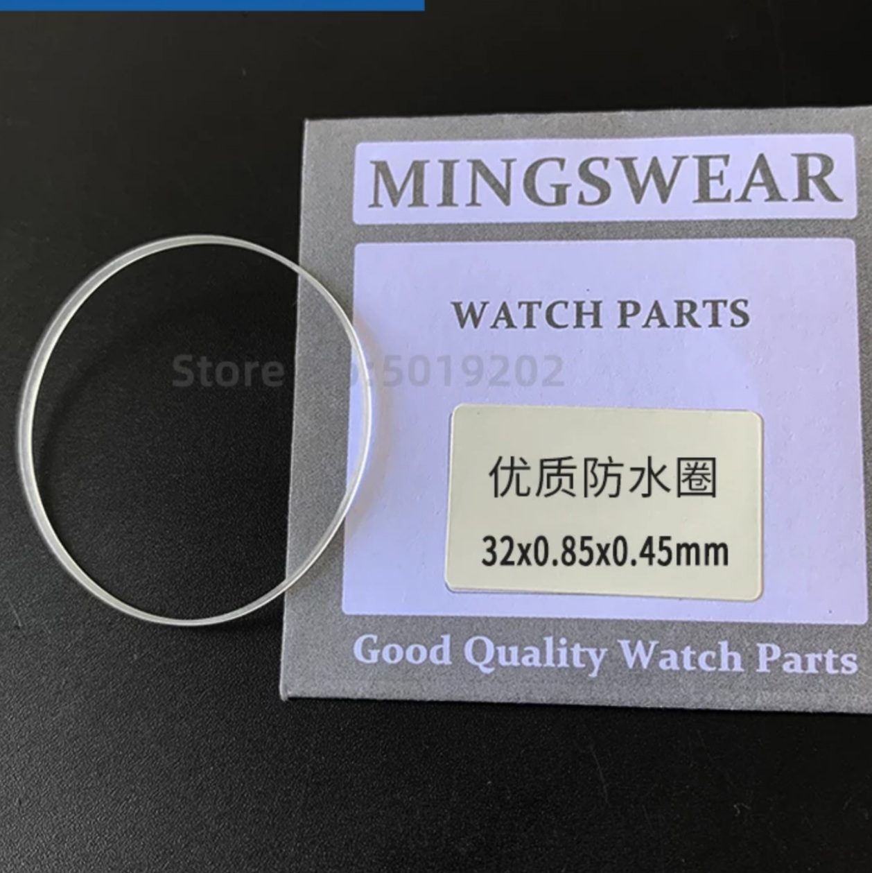

Отлично) Уточню сомнения. Просто одно дело вытащить старое - поставить новое, другое повторно уже использовать юзанное стекло..при запрессовке ведь какие-то микроповреждения оно получает, какова вероятность залезть герметично в такой же по размеру корпус второй раз?

Если это родной кейс заводской--стекло для него встанет как родное.
Возможно мастерская сменит уплотнитель на новый,совершенно типовая деталь,недорогая.
Никаких повреждений не будет при выполнении правильном.

Начнем с того - у вас же вроде вставка с трещинами - как ее перекидывать? Ну и вообще - разве приятно носить вставку с трещинами?
Кроме того, для этой операции...вам нужен ключ для крышки, пресс для стекла, напальчники, часовая лупа и часовой пластилин - ведь обязательно пальцы/следы оставите, надо будет убирать.
Покупка всего этого явно малорентабельна.
По итогу получается, что из старых часов пригодно к дальнейшему использованию без гемороя - только механизм+цифер+стрелки+задняя крышка.
Все остальное - корпус, стекло с уплотнителем, безель со вставкой, футор с головой - надо новое, чтобы не думать - где найти пресс, да как футор установить и как вставку переклеить.
Продайте часы на запчасти за сколько заберут и получите хороший опыт за небольшие деньги.
