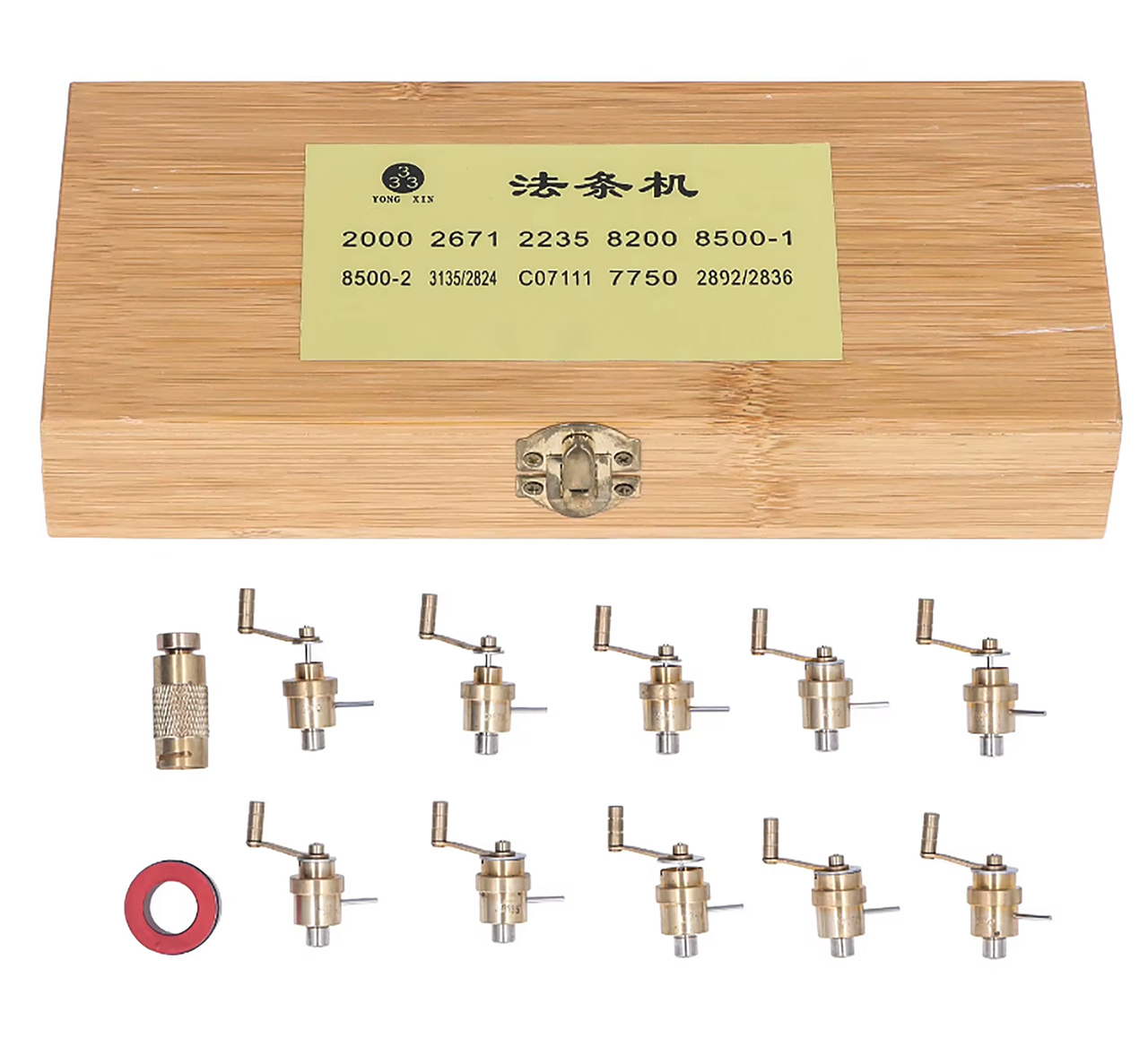

Сообщение от Mankus Посмотреть сообщение
Скажите уто-то пользовался такими моталками? Нашёл на них обзор, вроде они норм, но там под конкретные механизмы Ролех, Омега и ЕТА. Мне из этого набора на Восток 24 колибр что-нибудь подойдёт?
Вложение 3760753
Подойдет 8200. Нормальные моталки. Но мне сравнить не с чем.

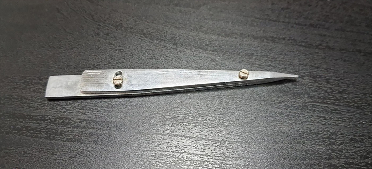

И второй вопрос сразу, что это штучка? пару раз попадалась на молотке, она мне нужна?
Вложение 3760754
Ножницы для волоска, если правильно увидел.
Может вижу, конечно плохо.

Сообщение от JackSparrow Посмотреть сообщение
По устройству пхоже по функционалу не знаю.
А что волосок ни чем другим отрезать нельзя? Маникюрными какими-нибудь)

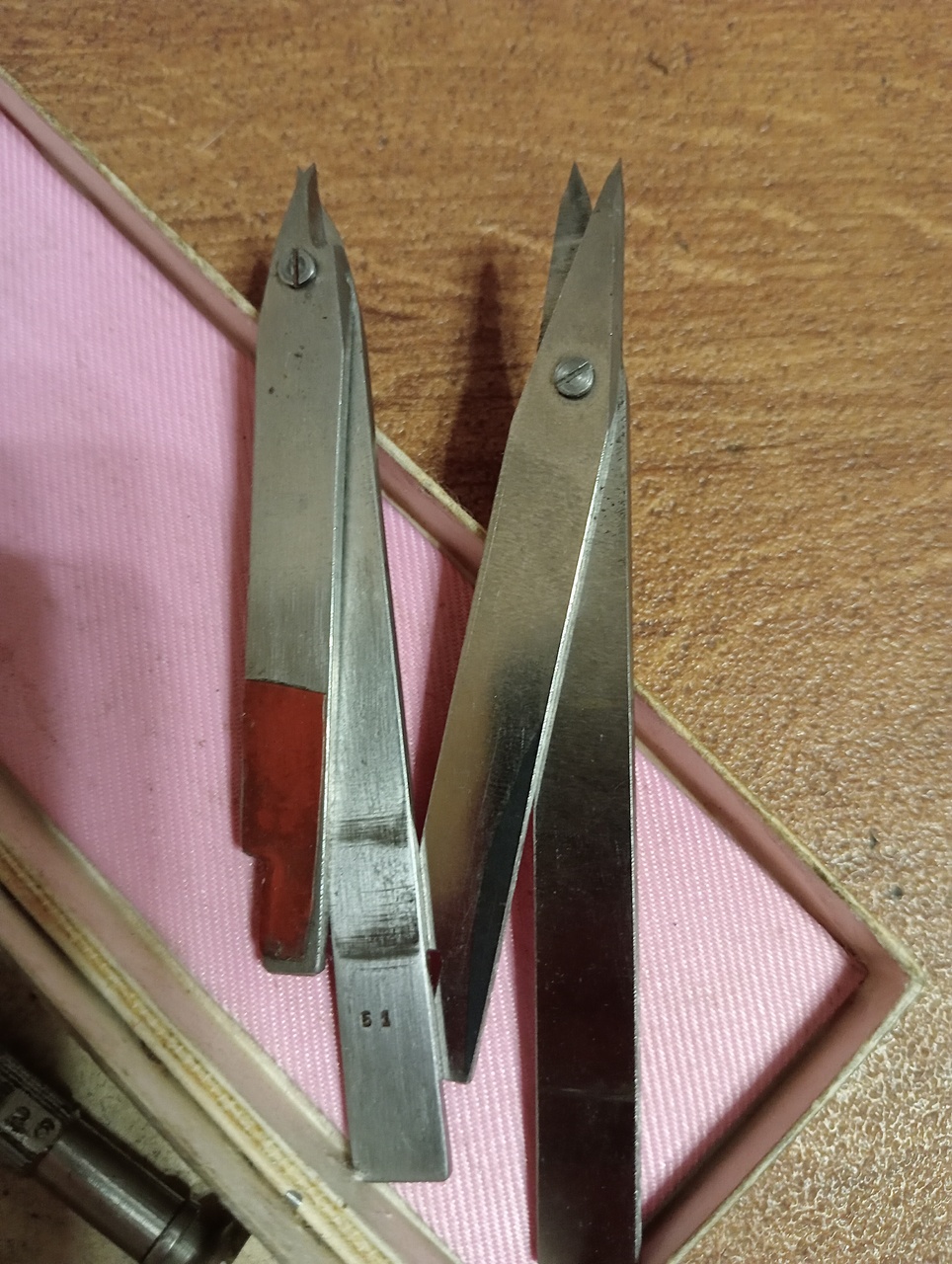

Доброго дня. Подскажите, пожалуйста, как называется этот инструмент?

Шаблон для калибровки часовых пружин
