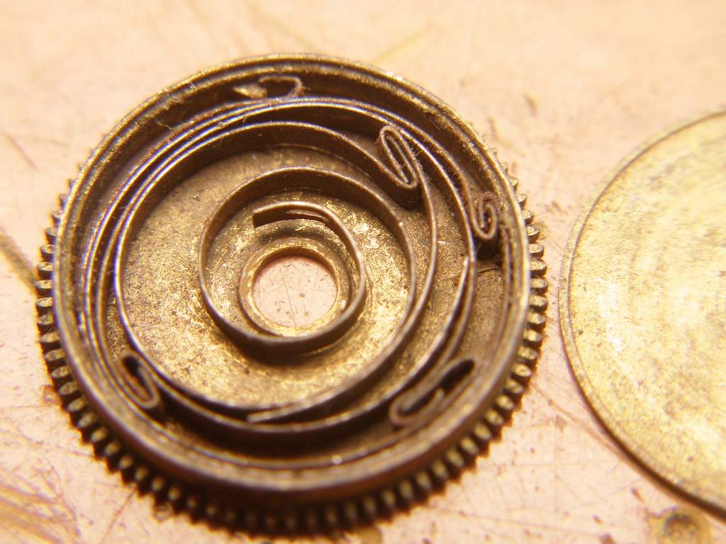

Подскажите, что-то найти в книжках не могу.
Лопнула пружина, заменять не на что, хочу соединить - отпустить около лопнувшего и согнуть.
Вопрос. Какую часть гнуть внутрь, а какую наружу. Внутреннюю часть пружины внутрь или наружу? Где-то видал картинку, как правильно и как нет, да вот найти не смог, когда в кои-то веки прнадобилось.
  #27

Пружина какого размера (толщина и ширина)? Толщина до сотых, ширина хотя бы десятые доли мм.

ой, спасибо, но менять-то я ее не сумел бы - только уж если из такого же барабана. Это приборные часы, их просто запустить нужно было..
Встретил в галерее чудовищ вот такое чудище http://forum.watch.ru/showpost.php?p...2&postcount=49
внутреннюю часть выгнул наружу, как и на той картинке. Пока механизм плюхает, а от него много и не требуется.
