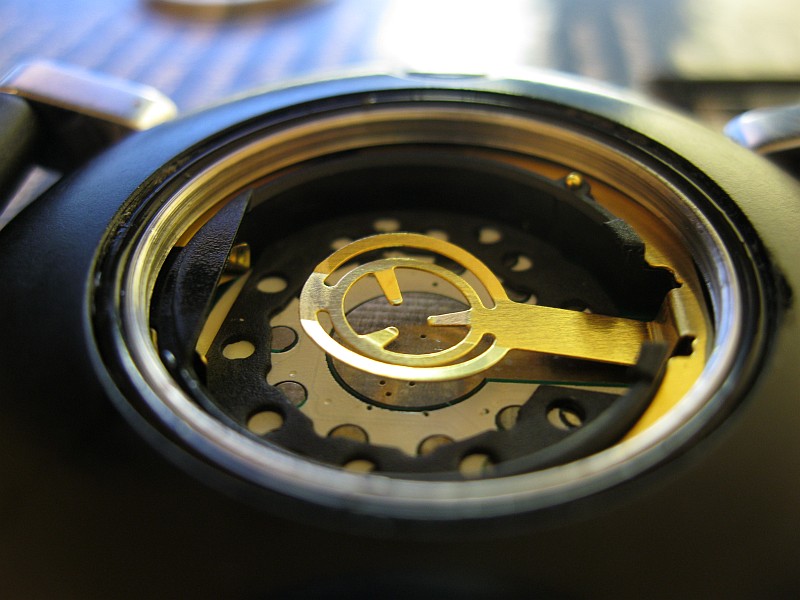

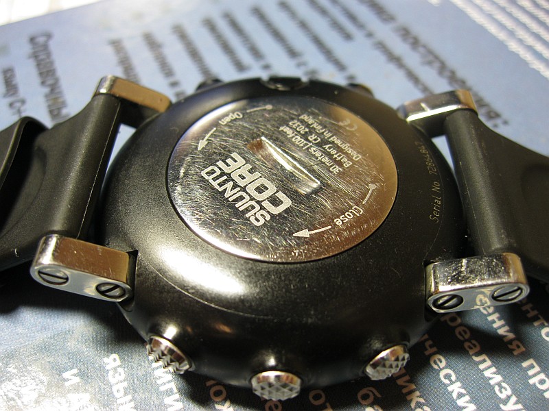

Suunto Core vs ProTrek. Часть первая - внешний вид и общие характеристики.
В общих словах - протреки - это часы, в которые с трудом запихнуты дополнительные функции. Они практически не поменялись со времени своего возникновения.
Core - это современный микрокомпьютер. То что из себя представляет Core вполне можно реализовать на каком нибудь PIC nanoWatt или мало ли что там сейчас уже есть. то есть стандартный RISC процессор, обычные цифровые датчики, драйвер матричного дисплея, внешняя флешка или eeprom. Таких проектов в инете тьма - с них обычно начинают изучение программирования микроконтроллеров. Беда там только излишнее энергопотребление...

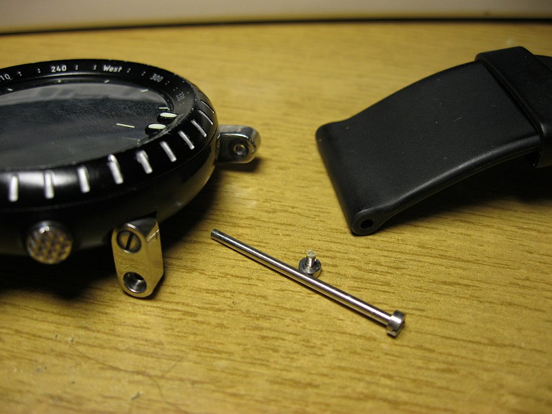

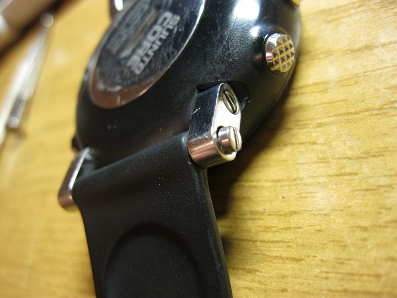

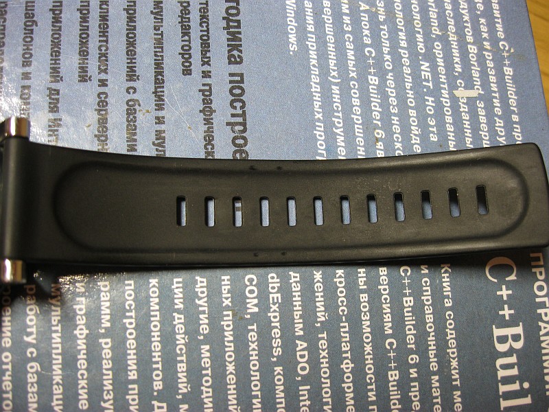

1)Ремешок.
Во первых ремешок у суунто значительно мягче. Не знаю из чего он сделан но на фотографиях видно ремешок пробывший 2 года в ежедневной эксплуатации. Он практически не потрепан и даже фиксатор для ремешка цел. Каисо у меня так долго не жили.
Во вторых для ремешка предусмотрены усиленные крепления _стандартного_ типа. То есть можно одеть любой обычный ремешок. Для меня нередко представляло головную боль искать сменные ремешки для касио. Которые и стоят немало к тому же. Не все модели suunto core имеют такое крепление ремня - эту я выбрал осмысленно
Ремешок очень широкий - 24мм и не сужается к пряжке в отличие от большинства касио.

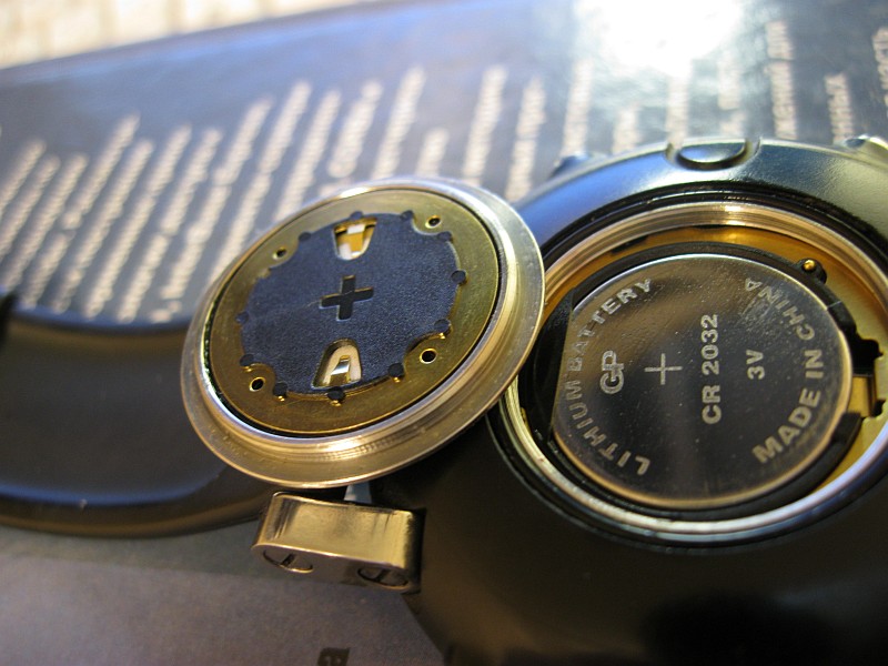

2) корпус.
Дизайн дело вкуса. Пока в этом треде не обратили мое внимание на то что дизайн данных Core можно назвать military они мне нравились гораздо меньше У Core не только нет никаких похабных надписей на корпусе, но и не подписаны кнопки. Это особенно забавно учитывая что и в полной версии мануала у них нет обозначения кнопок, а смысловая часть мануала начинается со слов "нажмите кнопку [Mode]" А соссна где она?

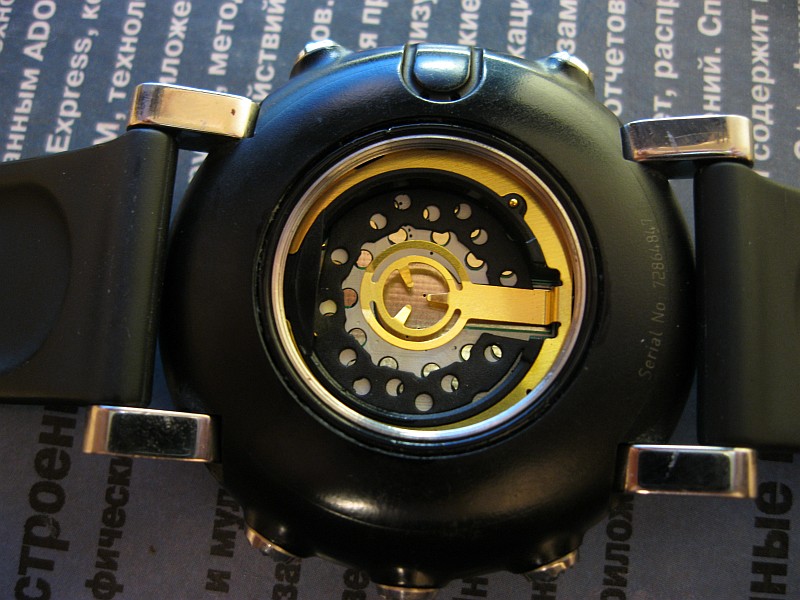

У Core нетипичный для касио корпус - с отдельным (возможно изолированым от основного отсека) батарейным отсеком. Правда такой корпус сейчас используется во многих подозрительных и не очень часах. Кроме core он есть в телевизорах Timex, и ряде похожих на core часов типа oregon scientific.
Мне кажется черезвычайно привлекательной идея самостоятельной замены батарейки особенно учитывая как она реализована. В Core мы имеем настоящую завинчивающуюся заднюю крышку которая и сама металлическая и ввинчивается в металлический же цилииндр. Металл - думаю что-то навроде 316L так как царапается хорошо но если приложить слмшком много усилий при затягивании крышки - повреждает 5 рублевую монетку Какая ещё часть корпуса Core металлическая - мне неведомо. Я, сорвавший не одну резьбу в пластмассовых корпусах касио при смене батарейки приветствую такое её крепление.

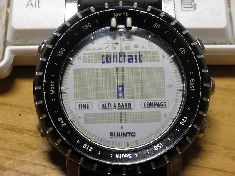

4) дисплей
Дисплеи касио кажется становятся все меньше и меньше. С появлением солнечных батарей положение ещё ухудшилось. Особенно помнится меня поразил протрек 1500. Его собственные размеры и маленький экранчик казались несопоставимыми.
У Core очень большой экран, но он _не_ полностью матричный, _не_ вся его площадь используется и использование это неэффективно. Впрочем это не мешает Core рисовать подробные логи давления и высоты, которые в протреках выродились в 12 жалких точек на половине квадратного сантиметра.
5) кнопки.
Некоторые кнопки в протреках защищены от случайных нажатий выступами корпуса. У Core этого нет но зато есть реализованый через задницу(переключается вместе со срабатыванием подсветки) button lock.
6) водонероницаемость
у Core очень странно дела обстоят с водозащитой. С одной стороны она всего 30 метров, а значит я, например, не смогу пойти в СЦ и проверить их - в СЦ проверяют только от 50М. Я уже представляю себе своего любимого мастера на Вятской который рассказывает что 30 метров - максимум от дождя... и так далее...
Но эти часы делает контора, основное занятие которой - оборудование для дайвинга. В часы встроен глубиномер до 10 метров. Сейчас уже трудно найти упоминание об этом на официальном сайте суунто но 2-3 года назад там писали что у этих часов можно нажимать кнопки под водой. Также на форуме watchuseek пишут, что кнопки Core можно нажимать под водой так как они идентичны кнопкам в дайв компьютере Stinger.
Дополнительно неясность (ясность?) вносит строка на 28 странице мануала - Do not push buttons while the device is underwater.
Позже я сравню меню и удобство использования а также проверим термокомпенсацию
ID:	107638   Нажмите на изображение для увеличения
ID:	107639   Нажмите на изображение для увеличения
ID:	107640   Нажмите на изображение для увеличения
ID:	107641   Нажмите на изображение для увеличения

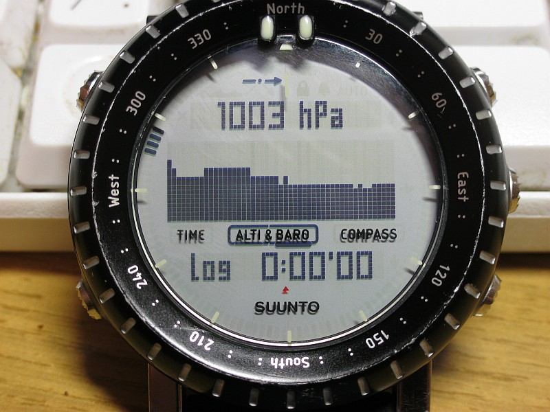

Посмотреть барометр не заходя в компас нельзя - переключение режимов циклично, а компас ест много энергии.

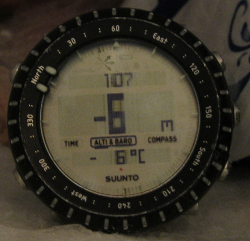

Так уж и рулит? У Коре можно нажимать кнопки под водой. Ни у одних касио этого делать нельзя. Во всех суунто можно плавать глубоко не ныряя - это официальная позиция фирмы. Официальная позиция касио, что часы WR30m могут выдержать только дождь. Зверский наверное дождь в японии...

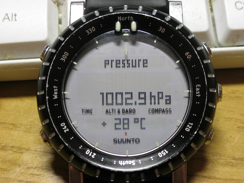

Провел замораживание Холодильник у меня плохой - выдает только около -10 градусов... ну что есть то есть.
В тесте учавствовали prg-1300J-1JF и Suunto Core Light-Black
Перед началом теста часы были установлены на 0 высоты (что представляет проблему для суунто). Надо также отметить что реально альтиметр суунто разрешения в 1 метр не проявляет. то есть высоту моей комнаты - а это более 2 метров он не замечает.
Итак, результаты:
время........суунто........протрек
0мин........+28С,-2м........+26С,0м
5мин........+5С,-5м........+17С,+5м
10мин........+2С,-6м........+11С,0м
15мин........-1С,-6м........+4С,0м
20мин........-4С,-6м........0С,-5м
25мин........-6С,-6м........-3С,0м
35мин........-8С,-6м........-5С,-5м
45мин........-11С,-7м........-9С,-5м
55мин........-11С,-7м........-9С,-5м
75мин........-10С,-6м........-9С,-5м
после прогрева до комнатной температуры альтиметры обоих часов вернулись на отметку 0 (Core отклонялся иногда на +1 +2 метра а протрек показывал +5)
Таким образом и те и другие часы с термокомпенсированым альтиметром. Мне не очень ясно почему на вочюсике считается что в prw-1300 альтиметр не компенсирован.

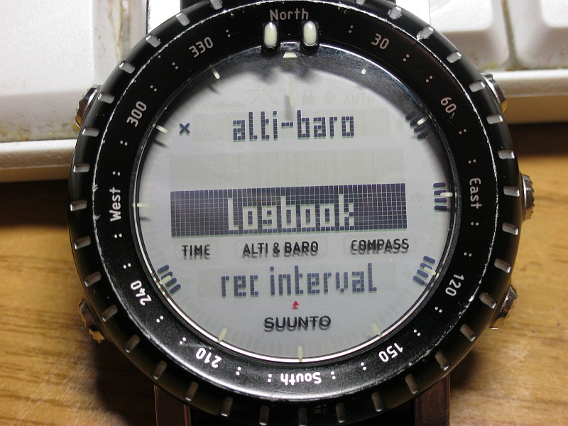

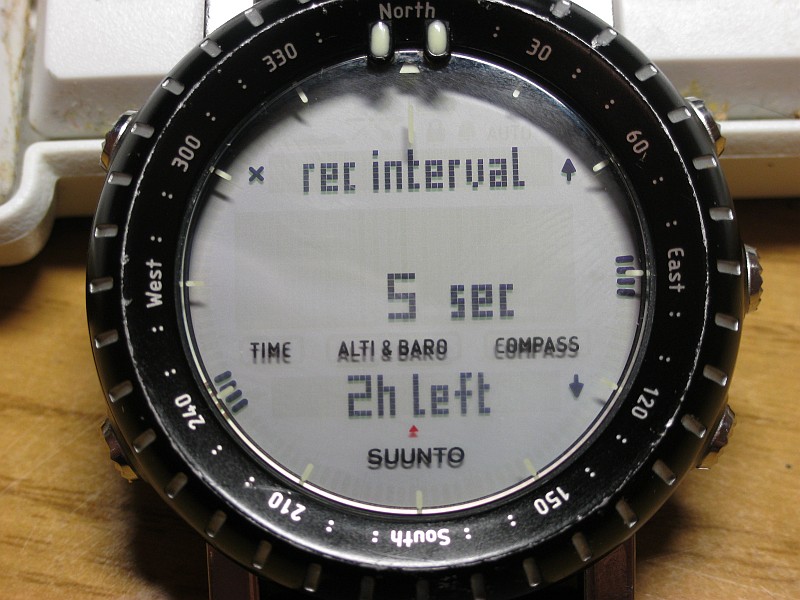

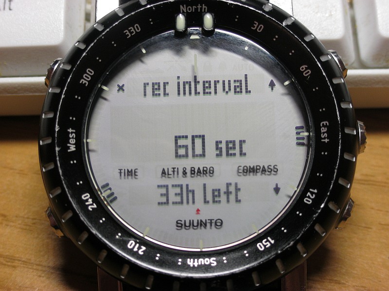

Сравнение функционала и меню prw-1300 и suunto core
Описать всесторонне разницу между этими часами или даже просто функционал одних будет слишком долго и сложно - поэтому остановлюсь на наиболее значимых для меня моментах.
У протреков есть идея - каждой аутдорной функции соответствует отдельная кнопка с помощью которой эту функцию можно быстро вызвать - это три кнопки справа (alti, baro, comp) далее, уже в этих режимах, нажимая adjust можно скорректировать их показания, выбрать единицы измерения...
параллельно с этими режимами, повешенными на отдельные кнопки, у касио есть кнопка Mode которая переключает циклически другие режимы - время, логи, мировое время, будильники, секундомер-таймер и так далее.
в каждом из вспомогательных режимов также удержанием кнопки adjust можно скорректировать его показания.
Товарищи из суунто пошли иным путем. у них есть только циклическая смена трех основных режимов - время, датчик давления и компас. Показания основного режима займут большую матричную область дисплея. В каждом из этих основных режимов можно также циклически - другой кнопкой выбрать субрежим, который будет отображаться на нижнем дисплее. Например к режиму барометра можно добавить показания референсной высоты, температуры или таймер лога. В основном режиме отображения времени можно в качестве субрежима выбрать секундомер-таймер, восход-закат, день недели.
Для настройки существует одно глобальное меню - там настраиваются все функции. Меню напоминает таковое у древних сотовых телефонов и имеет типичную древовидную структуру. Также используются подсказки - какие кнопки имеет смысл нажимать.

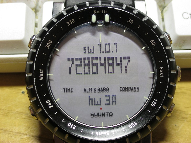

Дополнительно существует инженерное меню - в моей версии прошивки там можно посмотреть абсолютное давление с точностью до 0,1 hPa, версию ПО и железа а также настроить контраст дисплея. В более поздних версиях прошивки туда выведено гораздо больше тестовых пунктов.

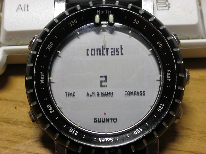

Дисплей имеет более 13 уровней контрастности (заводской =1) но уже на уровне 3 начинают светиться лишние дорожки. На уровнях выше 8 дисплей просто черный. Так что толку от этого нет.
в часах есть понятие профиля датчика давления. то есть часы могут работать лишь в одном каком то режиме и оный надобно менять через меню. Профилей - режимов три: альтиметр, барометр, глубиномер.
Все как бы хорошо но режимы барометра и альтиметра к сожалению связаны на програмном уровне. Предполагается что часы будут показывать атм давление на уровне моря и поэтому им нужно установить рефернсную высоту для барометра. Но эту высоту отобразит и альтиметр... Альтиметр же, как предполагается будет показывать абсолютную высоту и ему надо ввести давление на уровне моря в данный момент. Эти два референса влияют друг на друга и каждый раз меняя референс для альтиметра - нарушаешь работающий барометр и наоборот.
К тому же в часах не предусмотрено старение и разкалибровка датчика давления. Нет меню чтобы ввести некую дельту ошибки, как это сделано в касио.
У касио настройки барометра независимы от альтиметра. в prw1300 есть специальный вид альтиметра чтобы быстро замерять относительную высоту - сброс в 0 происходит одной кнопкой. Барометр показывает абсолютное давление и не пытается предсказать непредсказуемое...
В суунто есть забавная вещь правда - автоматический профиль датчика. То есть они как бы должны сами понять когда идет восхождение а когда меняется погода... Но они все равно ошибутся если происходит и то и другое.
Логи.. о да... в суунто чертовски длинные логи по сравнению с остающимися с 80х годов 50 записями протрека...Имеется также большой выбор интервалов логирования и сразу указывается осташееся время.
Компас примерно одинаковый в обоих часах, порадовала калибровка компаса суунто. В касио компас во первых не понимает - откалиброван он или нет. Во вторых там есть два типа калибровки - показать ему магнитный север и показать просто два противоположных направления.
В суунто компас как-то сам понимает что его калибровка сбилась и вместо данных пишет в таком случае rotate. Часы надо положить на плоскую поверхность и медленно повращать. Через ~3 оборота компас начинает
работать нормально. Правда и тут не обошлось без дёгтя Иногда он не очень точно калибруется таким способом а вызвать повторную калибровку самостоятельно вроде бы нельзя...
в обоих часах есть установка магнитного склонения.
У обоих часов дисплеи достаточно контрастны, но у суунто он силнее тормозит на холоде и появляются лишние дорожки. также у суунто почти не используется одна (из трех) матричных частей дисплея куда можно было вывести что нибудь интересное - например график барометра в режиме timekeeping.
У суунто часто не используются кнопки. Например у них нет быстрого вызова ABC функций но в основном режиме вообще не используются 2 из 5 кнопок.
на картинках:
дисплей суунто с контрастом 2 при -6С
барометр с субрежимом лога
барометр с субрежимом температуры
основное меню
инженерное меню
разные значения контраста + др режимы инженерного меню
логи
