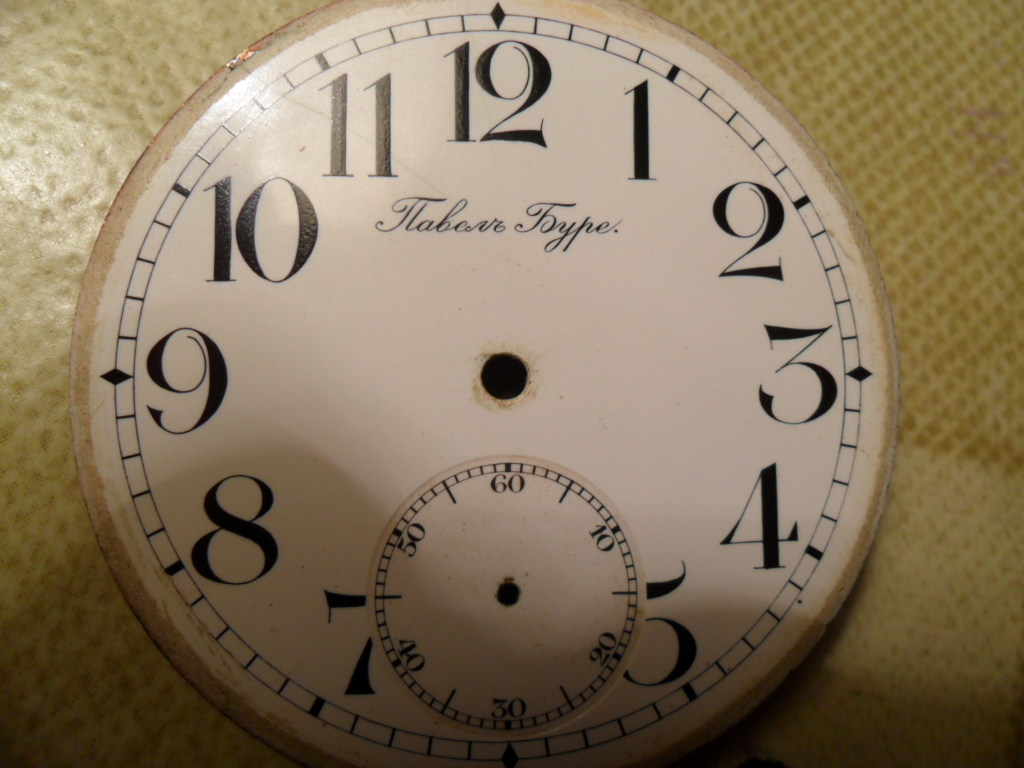

+1. Для извлечения механизма в этих часах надо было всего-то снять рант со стеклом и отвернуть один винт фиксации механизма. Далее механизм в сборе с циферблатом вынимается в сторону стекла. Попортите цифер при установке и часам этим цена будет ноль, т.к. эмалевые циферблаты не восстанавливаются, а если нажать чуть сильнее при установке чем надо, то штырьки проламывают эмаль.
Такие часы не каждому часовщику-батареечнику можно доверить, тут нужен опыт именно по карманникам. Там масса нюансов, которые надо знать. В Питере и Москве мастеров по таким часам единицы, а батареечников тысячи.
Просто часы жалко, в России уже все вымели по коллекциям, а на Укранине еще хоть что-то осталось целого, так хоть его не угробьте. Не знаете что делать, продайте как есть. Выйдет дороже, чем будете продавать после того, как убьете окончательно.

Со снятием циферблата разобрался, снял рант со стеклом и отвернул один винт фиксации механизма, там ещё есть специальные поворотные винтики, которые входят в паз направляющих штырьков крепления циферблата.
Да, сейчас понял, по идее весь механизм с циферблатом должен выниматься в сторону стекла, но у меня что то с первого раза не получилось.... видно кнопка перевода стрелок как то мешала...
Но ничего, попробовал, циферблат назад хорошо становится, все шестерёнки поставил, механизм в сборе, часы идут, осталось облагородить корпус и собрать вставить механизм.
Вот как корпус облагородить???
Думаю может пошкурить мелкой наждачкой, отполировать и поворонить....
Или что посоветуете???

Сообщение от Graf Посмотреть сообщение
Ободок пхоже подобран
И циферблат под него подпиливали по краю, видимо не садился.
http://forum.watch.ru/attachment.php...5&d=1323637282
Это не ремонт, а реставрация корпуса, тут распальцовкой не обойдёшься, нужен художник по металлу, хотябы как наставник. Я 20 лет ремонтирую часы, а за восстанавлением корпуса обращаюсь к специалисту. Думаю в историческом музее у Вас есть такие специалисты, напроситесь в ученики, сделаете своими руками но под наблюдением.
