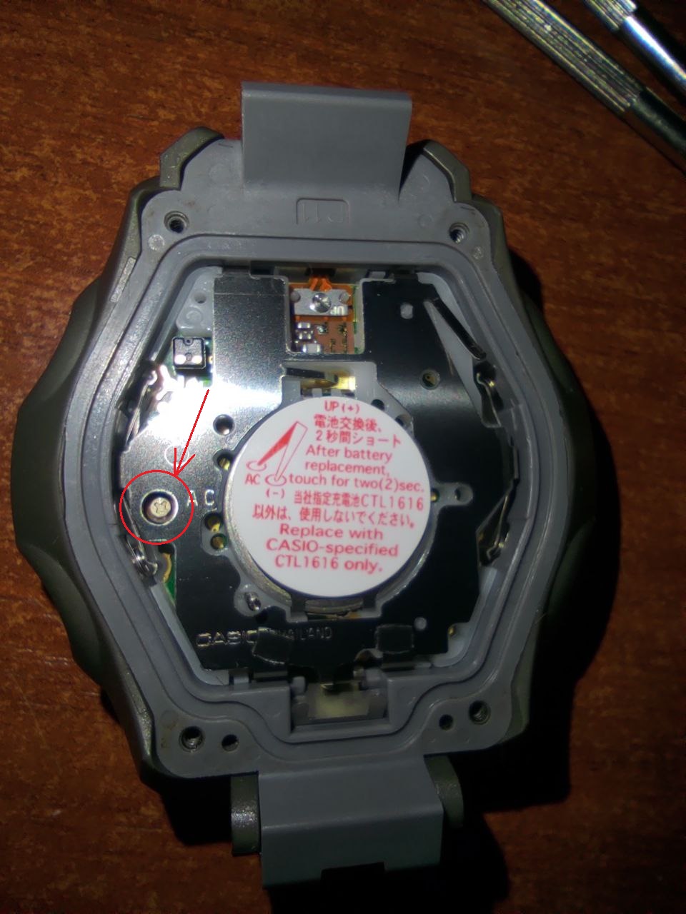

Скажите плз. В часах MTG-930 это винт регулировки точности хода? Обведен в кружочек

Casio MTG-930, в месяц спешили в среднем на 25 секунд, в сравнении с G5600UE, которые спешат в месяц на 2 секунды - это для меня как то ну очень много. На предыдущих страницах есть мануал как и что. Решился на регулировку. Винт регулировки в этих моделях есть, глубоко лезть не надо. Опытным путем выяснил - против часовой, ход ускоряется, по часовой - уменьшается. Крутил в малых пределах плоской отверткой (подточил до нужных размеров) иначе крестовой не видно - крутнул или нет. Каждое "кручение" фотографировал и в паинте по осям определял примерные изменения. В итоге - последняя регулировка 3 секунды в месяц (но и то - будет видно, т.к. возможно меньше). Но ловить 0,5сек в месяц это лотерея - попадешь или нет (случайно).
Было - +25сек/мес, сейчас ~3 сек/мес.
