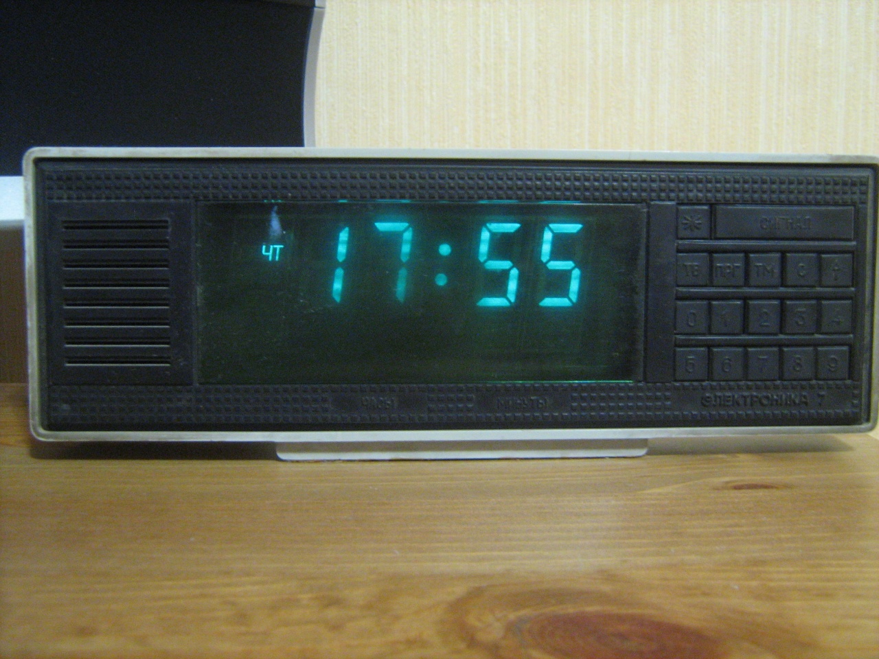

Добрый вечер. Подскажите пожалуйста, есть ли у часов "Электроника-7" настройка точности. Они у меня отстают в неделю примерно на 1-1,5 минуту. Ведь наверно какой-нибудь подстроечный конденсатор должен быть. С другой стороны этим часикам 21 год. Переживут-ли они разборку и регулировку? Что посоветуете? Спасибо. С уважением, Алексей.

вас минута в неделю-сильно напрягает???))

Сообщение от аалександр Посмотреть сообщение
Вы, надо полагать, из любителей механики? Только они могут считать, что 8.5 секунд в сутки - это "в пределах нормы"

Сообщение от abramov1 Посмотреть сообщение
Ещё как переживут, думаю замена кварца должна помочь, подстраивать время на них раз в пол года это ещё куда не шло.
Да нет, не сильно. Но если подрегулировать нетрудно, то почему бы и не сделать

Откройте да посмотрите. Рядом с кварцем должен быть маленький подстроечный конденсатор. Им и регулируйте. Только для точной регулировки хорошо иметь нормальный частотомер, а то совсем все собьете.

Сначала менять кварц, потом грубо подбирать емкость конденсатора возле кварца, потом точно настраивать подстроечником. Без прибора на это уйдет не меньше месяца.

Большое спасибо всем. Из ваших советов понял, что соваться не стоит. Легче два раза в месяц на минуту вперед перевести.

Мне часто такие без кварца попадались - то есть по частоте в розетке ориентируются. Если частота отличается от 50 Гц, то часы будут неточно ходить. На часах с кварцем обычно хоть где-то имеется надпись КВАРЦ.

Отечественные абсолютно все шли с кварцем. Эти вообще похожи на Электронику 6 или 13.
