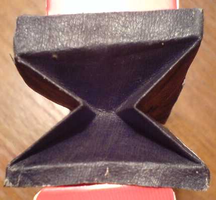

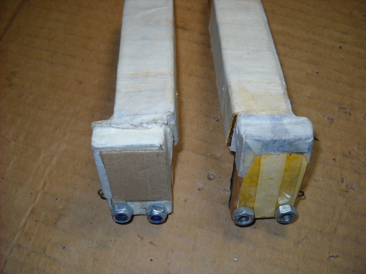

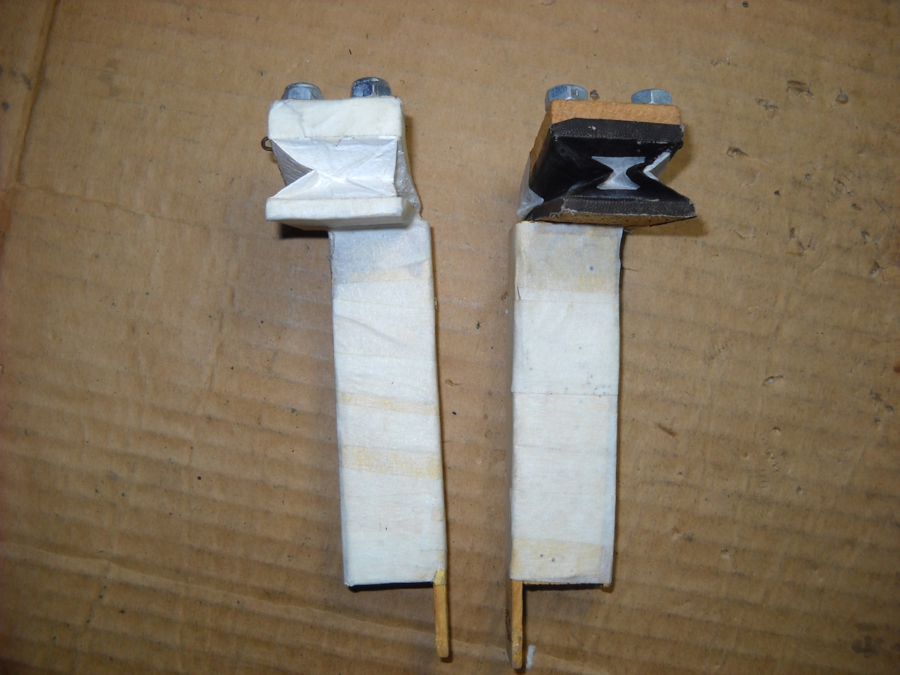

Учитесь правильно ремонтировать! Только мех не тянет такой нагрузки.
ID:	2777324   Нажмите на изображение для увеличения
