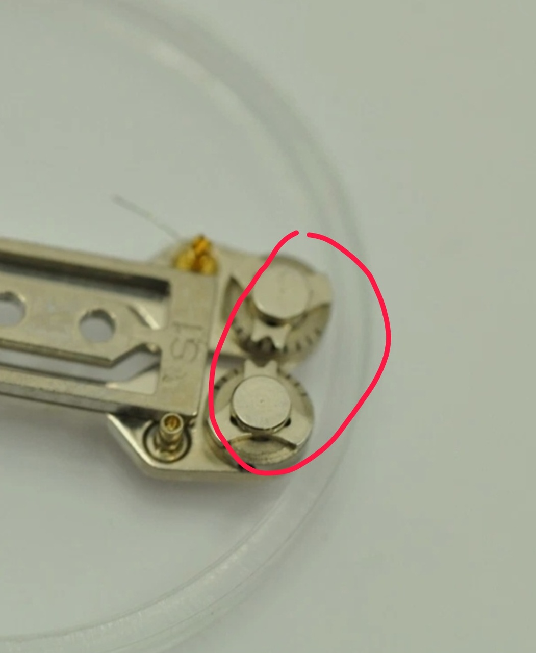

Вот это регулировщик?
это он, он регулирует камертон

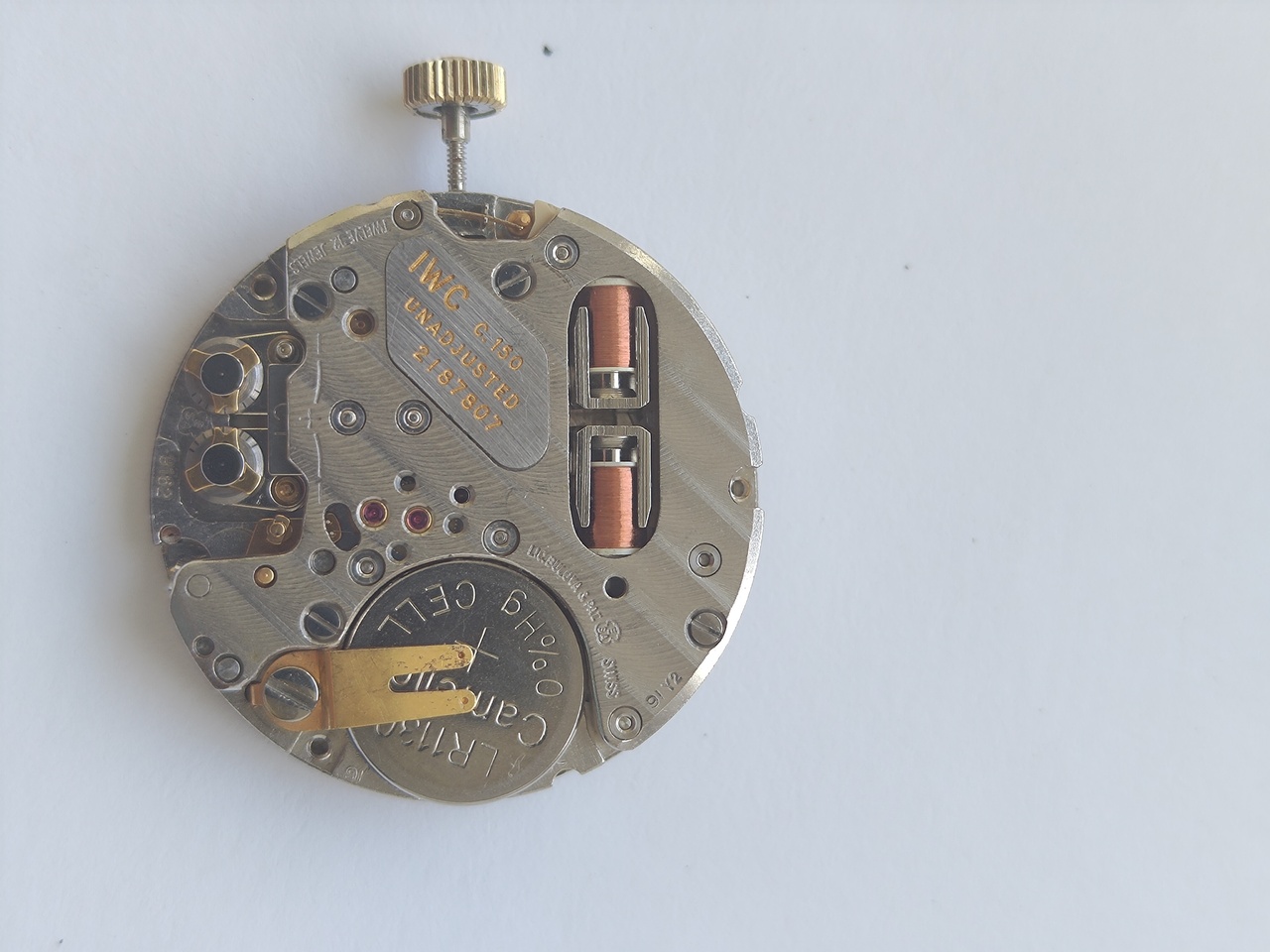

Беру батарейку, замеряю!
Может 1.54 это севшая батарейка?

Нормально, вы скажите как ведут себя часы
вот ваш случай, у вас толкатель на плате есть, а на камертоне сломался

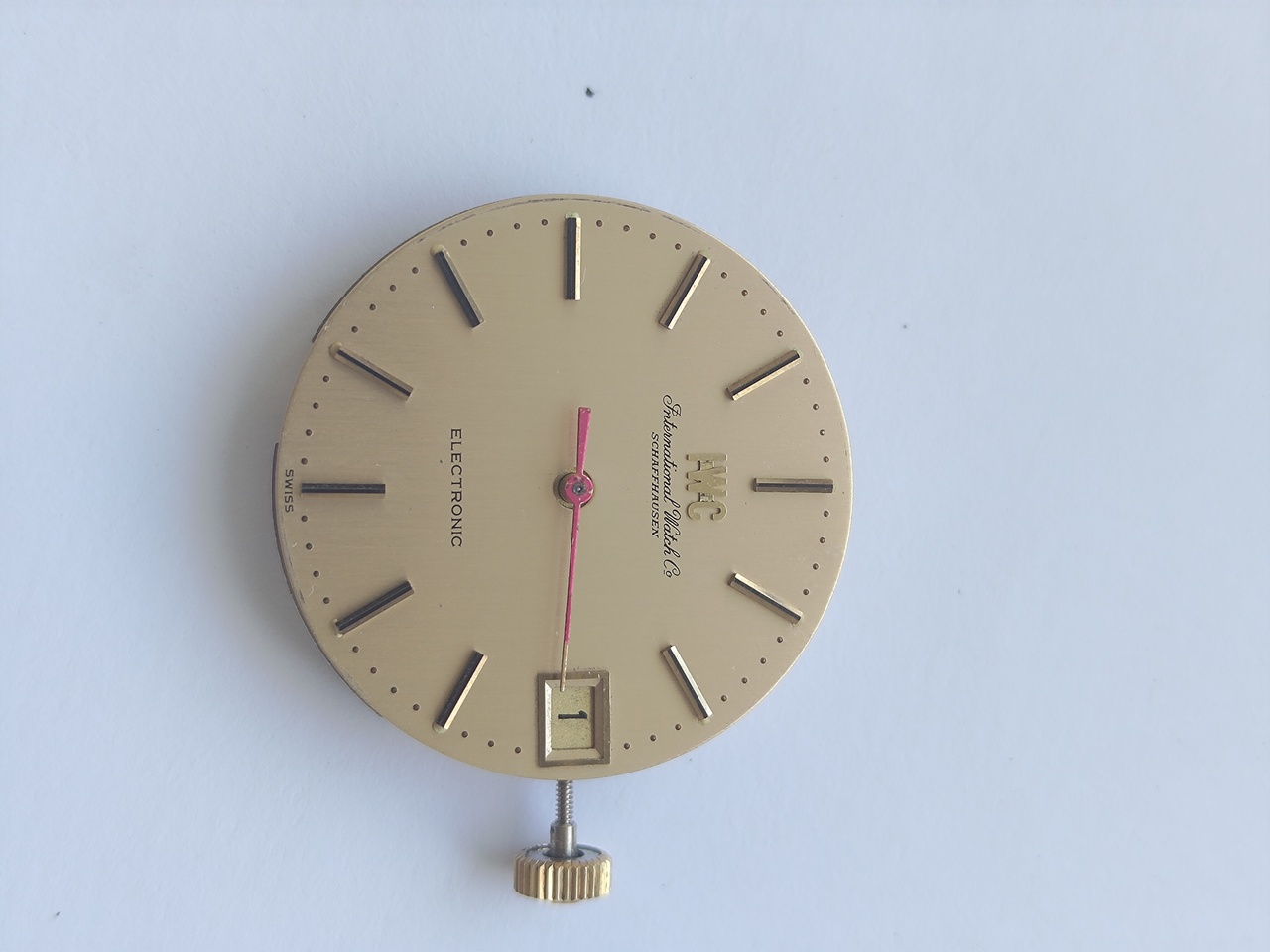

Установил батарейку, тишина. Мне ещё говорили что нужно поставить стрелку секундную и тихонечко её подтолкнуть. Сделал секундная не пошла. Но заметил вот что случайно слегка стукнул по краю механизма и услышал слабенький тон, который не сразу но затух. Стукнул ещё раз тон опять появился но стрелка с места не сошла. Полагую без второго толкателя это не произойдёт.
Да на камертоне сломан!
------- ДОБАВЛЕНО ЧЕРЕЗ 20 МИН --------
Убрал батарейку, тона, кратковременного как я писал ранее нет. Значит можно считать что электрика подаёт признаки жизни.
Заметил ещё вот что когда толкнёшь камертон в районе расположения катушки, появляется звук!
Уберите циферблат.Все эти манипуляции ему не на пользу!
не имеет смысла толкать стрелку, камертон не связан с ней никак
звук появляется и затухает?

Циферблат убрал, тишина. Значит если тихонько ногтем стукнуть по краю механизма, появляется тон и постепенно затухает. Если снять батарейку и сделать также ногтем такой тон не появляется!
Ставишь, снимаешь батарейку ничего не происходит!
Вообще с одним толкателем механизм должен запуститься?
Я так понимаю без второго толкателя секундная стрелка не побежит? И ещё моден нужно регулировать как то камертон?
