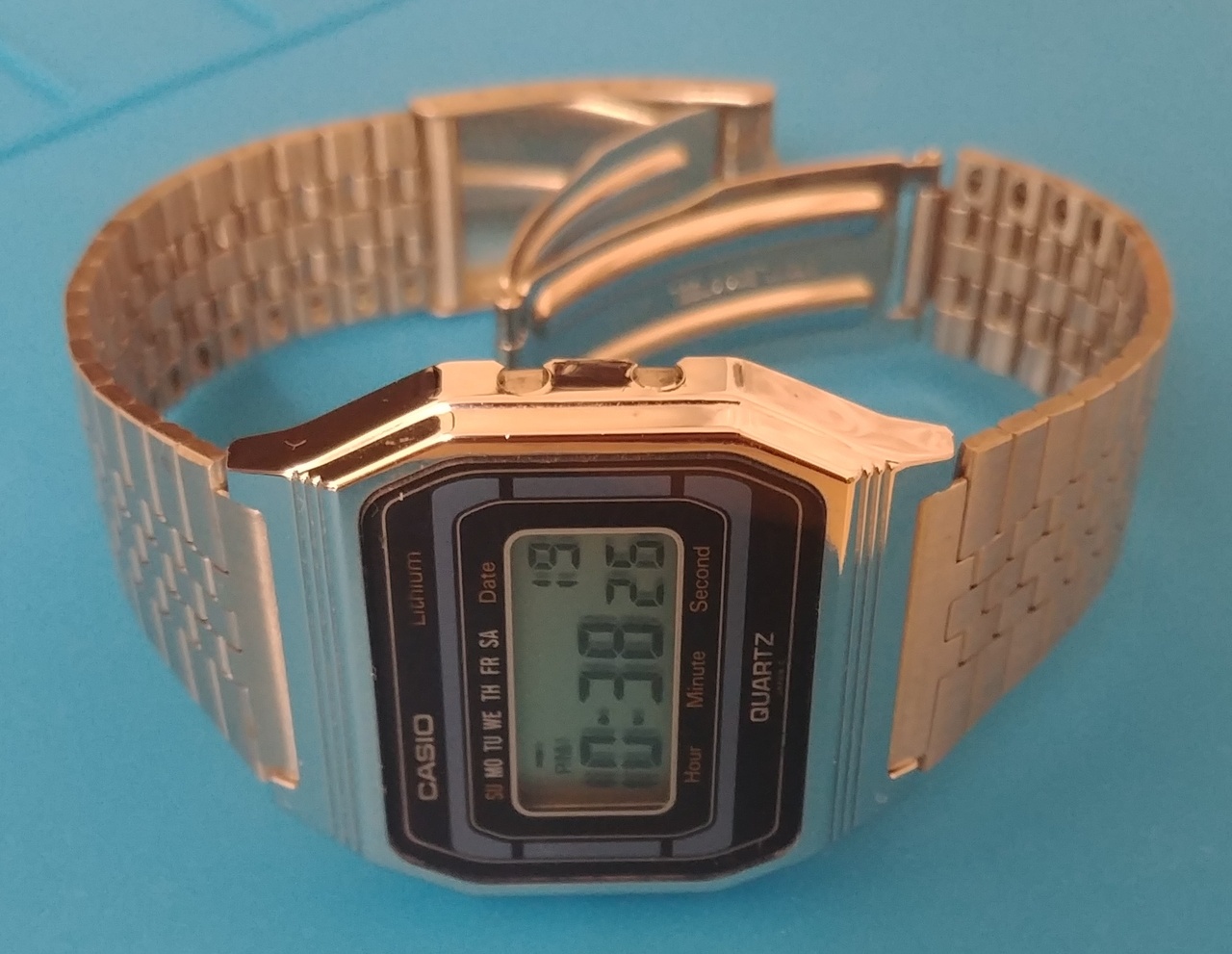

Сообщение от max-73 Посмотреть сообщение
Спасибо за инструкцию! Время в 24-х часовой формат удалось перевести, а вот отключить ежечасный сигнал не получается. Всю индикацию с экрана убрал, будильник выключил, но часы пищать каждый час продолжают. Может это неисправность?

Сообщение от alexflac Посмотреть сообщение
Насколько я понимаю из инструкции, надо чтобы надпись AL отображалась, а не --, чтобы не было ежечасного сигнала.
max-73, вы совершенно правы! При отображении надписи AL ежечасный сигнал не звучит. Спасибо за помощь!

Стекломаска приклеена на В-7000 по рекомендации "siealex ", часы собраны и полностью в работе!
