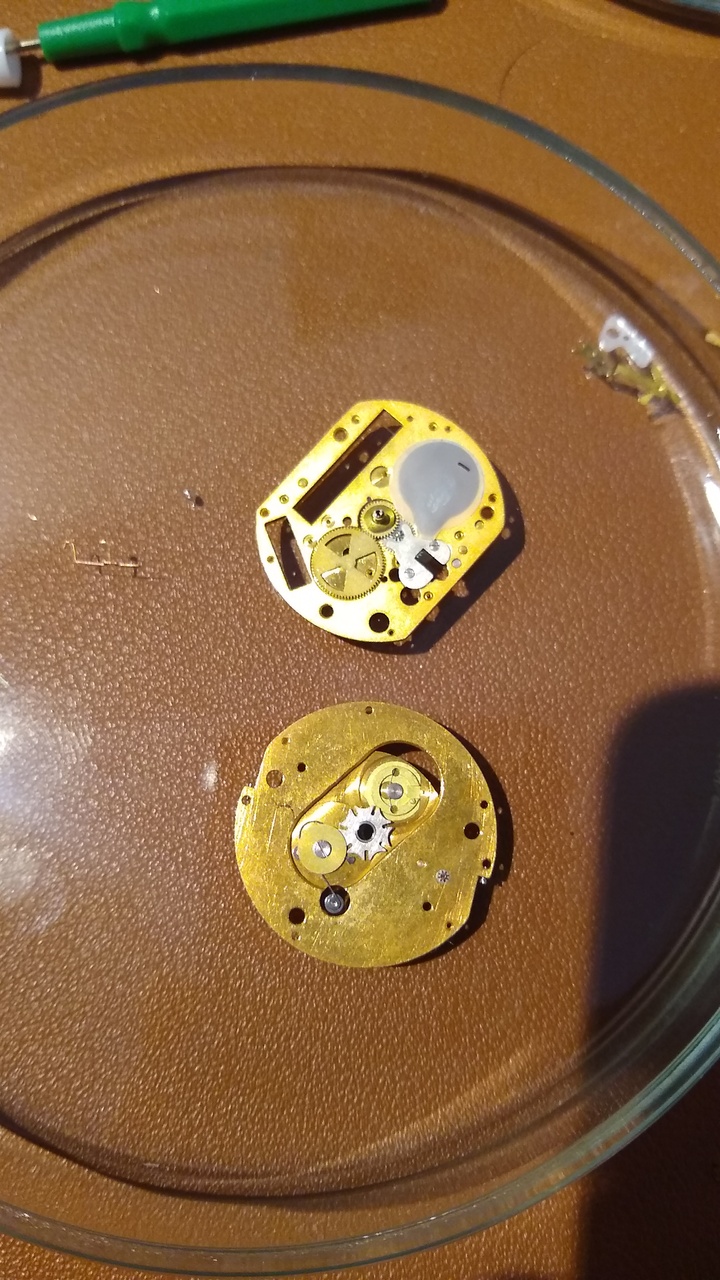

Но у меня другая проблема. Я их разобрал до винтика, в том числе платину, и не помню, в какой последовательности, и что снимал. Есть где-то подробная инструкция по сборке?
что должно быть между двумя половинками платины (между шестернями в одной половине и механизмом календаря в другой)? Откуда маленькая пластиковая деталь?
------- ДОБАВЛЕНО ЧЕРЕЗ 20 МИН --------
о, какую книгу нашёл! https://german242.com/books/remont_quartz.djvu
Приведены кинематические схемы разных механизмов, в том числе с двойным календарём. Похоже, ничего между пластинами платины больше быть не должно. Собираю!

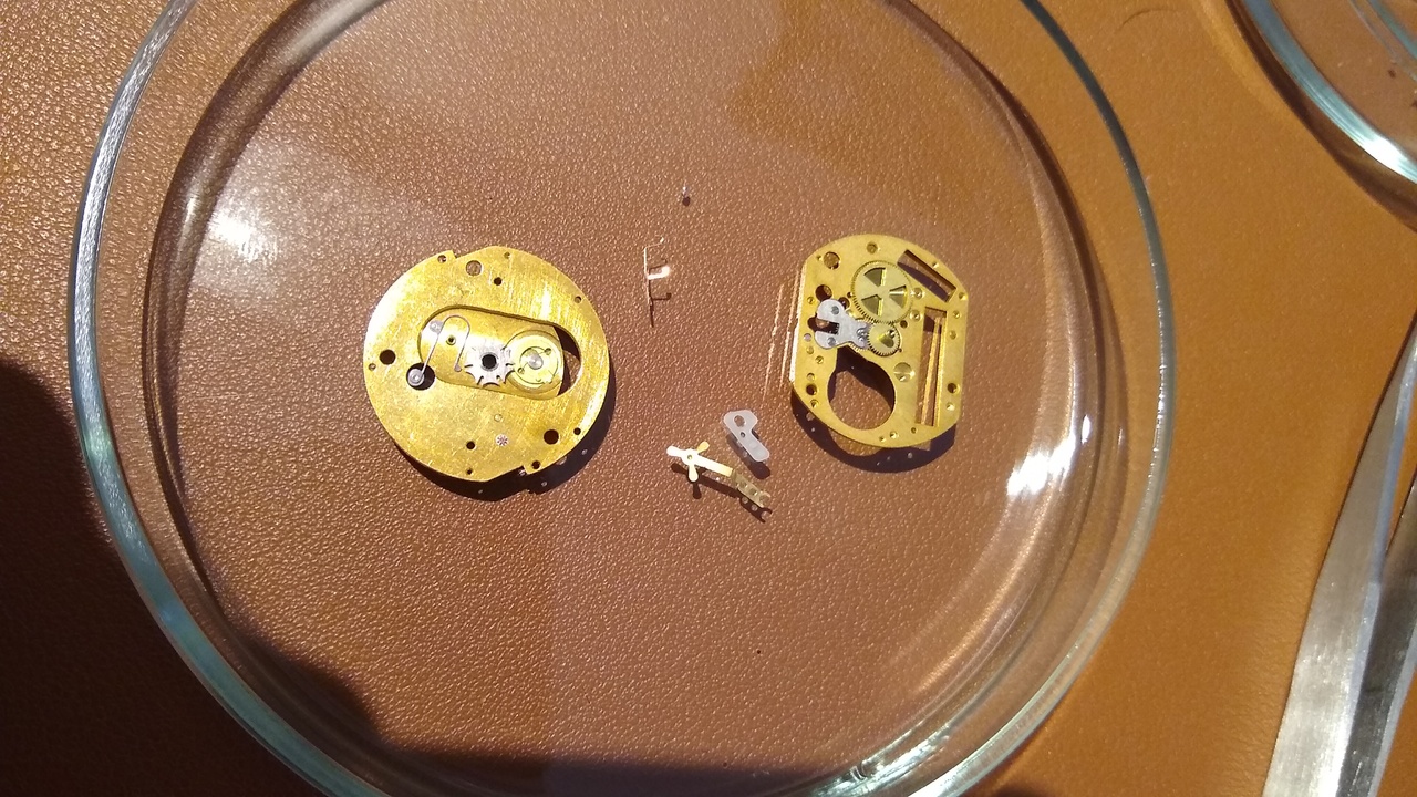

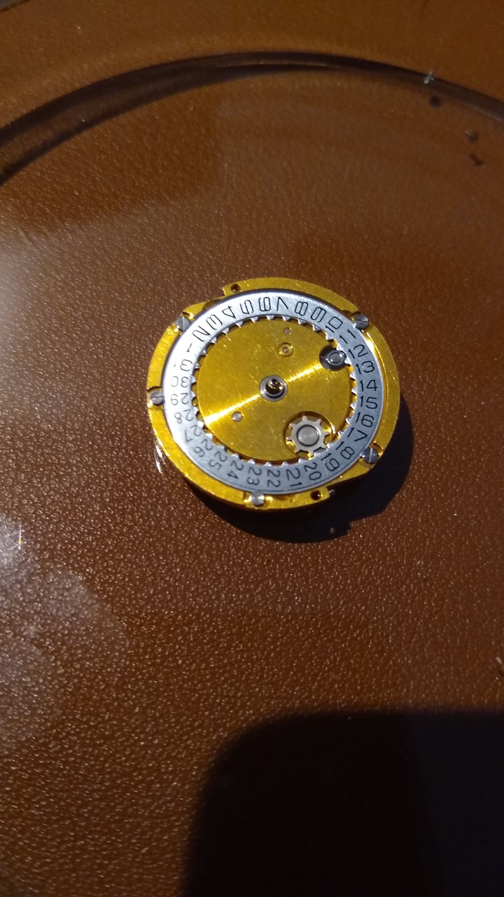

Всё-таки, немножко есть. Собрал платину, поставил диск даты. Пазл складывается
Завтра на работе прозвоню обмотку моторчика и кварц осциллографом посмотрим.
Mandein, скачал книгу, обновил страничку и увидел ваше сообщение Значит книга действительно must have!

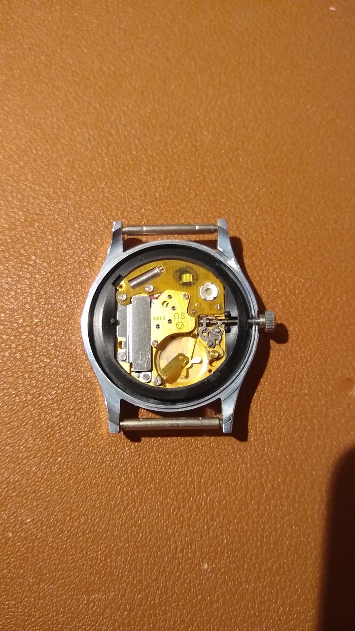

Пазл собрался! Даже календарь переводится. Жаль, только, без толку... А часики красивые.
