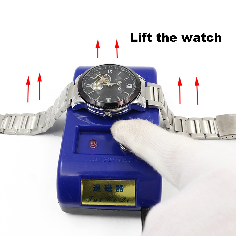

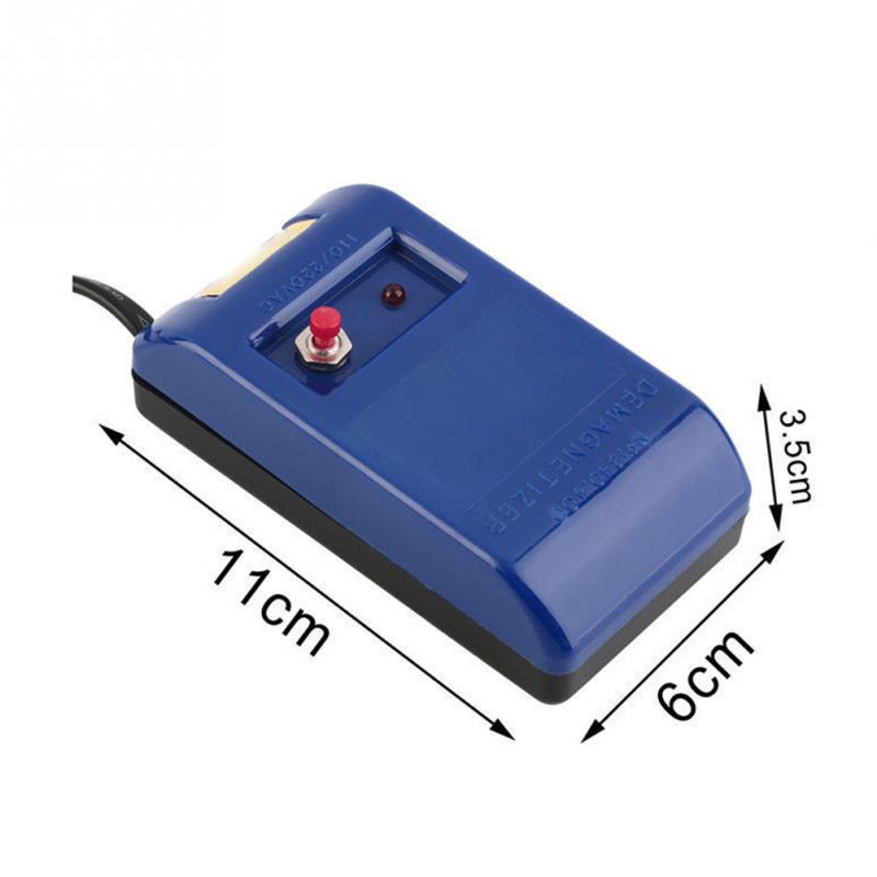

На Ali продают нечто такое
Инструкция гласит:
1. Положите магнитные часы или магнитную часть над размагничивателем на 2-см 3 см. Нажмите красную кнопку и переверните часы или часть несколько раз около 5-10 s. Затем отпустите кнопку и потяните вилку.
2. в обычное время можно перевернуть 1-3 раза. Вы не можете размагничивать часы все время. Если вы не можете размагничивать часы один раз, пожалуйста, размагните их снова через час или на следующий день.
Довольно весело, однако
1. Надо ли вообще размагничивать мех. часы без особой надобности, не опасно ли это?
2. Насколько подойдет данный прибор?
Как сделать самому, я знаю, - из дросселя ламп дневного света, но ленюсь и боюсь что будет слишком сильный, не хочется часы испортить.
PS Особо радуют белые перчатки (см. фото), надо себе такие завести

  #28
Старый 06.11.2018, 09:15
Аватар для Lentyay
Lentyay Lentyay вне форума
Регистрация: 13.04.2013
Адрес: Калуга
Сообщений: 1,009
Сказал(а) спасибо: 435
Поблагодарили 670 раз(а) в 445 сообщениях
Сообщение от antma Посмотреть сообщение
В целях профилактики я часы никогда не размагничиваю. Если клиент (после проведенного мною ремонта) жалуется на изменение точности хода, первое что я проверяю - намагниченность. Это делается с помощью компаса. Если намагниченность есть - размагничиваю. Один случай был очень интересный. После ремонта RW на базе ЕТА2892, примерно через 2 месяца клиент пожаловался, что часы спешат на 10мин. в сутки. Не открывая размагнитил. Тут же точность вернулась на +/-6сек/сутки. Через пару месяцев ситуация повторилась. Через пару месяцев - опять! Выяснил, человек часто летает, проходит магнитные рамки, на производстве также видимо попадает в какие-то сильные поля. Закончилось тем, что его работники собрали ему катушку размагничивания. Периодически общаемся - все нормально. Вреда в размагничивании - нет, но и без нужды проводить её просто ни к чему...
Никогда такого не было - и вот опять...
Этот пользователь сказал Спасибо! Lentyay за это сообщение:
antma (06.11.2018)
