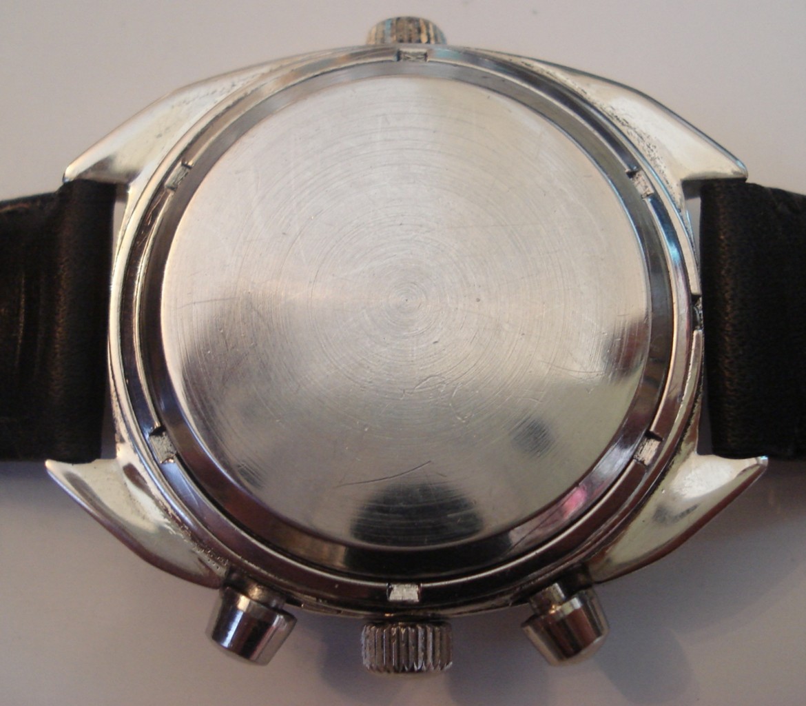

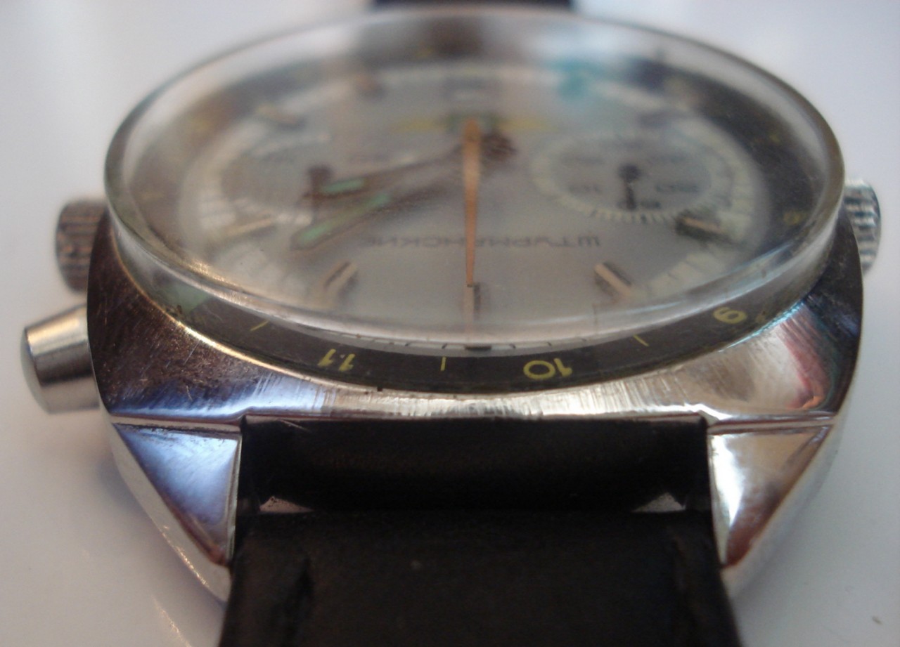

Кстати вот как можно в моем понимании убить корпус.

  #22
Старый 13.03.2011, 20:02
scithian scithian вне форума
Регистрация: 25.12.2008
Сообщений: 1,398
Сказал(а) спасибо: 300
Поблагодарили 559 раз(а) в 309 сообщениях
То ,что заполировали???

Ну да. Пусть уж лучше следы времени остались.

Сам нетерплю такой тюнинг.Хотя научился подобие сатинирования делать.Получается ничего...

Сообщение от scithian Посмотреть сообщение
Вот такой зверь...

Да нет-ПОЛЁТ,правда цифер неочень,заношен был наглухо,влаги набрал.
Да, у часов в таком корпусе стекла даже не проклеивали, по-моему, на заводе. Слабое место для проникновения влаги.

У них кнопки заношены были до того,что сальники повываливались.А корпусок-не латунный.Светлый сплав.Вообще.Второй раз в таком затёртом состоянии попадаются,правда первые были вообще -супер,низ стёрт был до того,что гайка уже крышку недержала,а голока и кнопки-до футоров.Во как носили.
