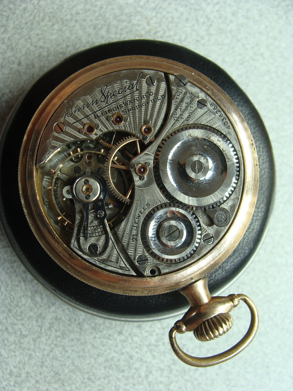

Вот ILLINOIS Примерно 1910-20года. Я их делал в начале года. Здесь точно стоит рубин.Никакой выработки нету конечно . Но и часы ,конечно, классом повыше будут.С тремя винтами только центральное колесо
Вложение 3495361
Второе фото не от сюда.
Когда я говорил про три винта на шатон, я имел ввиду ливерпульские окна, о чем и написал. Потому как советы по "ремонту" повернуть на 120 гр читал где-то у англичан. Логично, что их в пример и привел. Вот таких
А уж если и показывать картинки с клевыми американскими часами, то лучше что нибудь такое
Очень интересный спуск. Острые палеты и широкие плоскости на анкерном колесе - эдакий антипод английского анкерного спуска. Интересно, у фрацузов подсмотрели?
А этот иллинойс скучен и тосклив.
