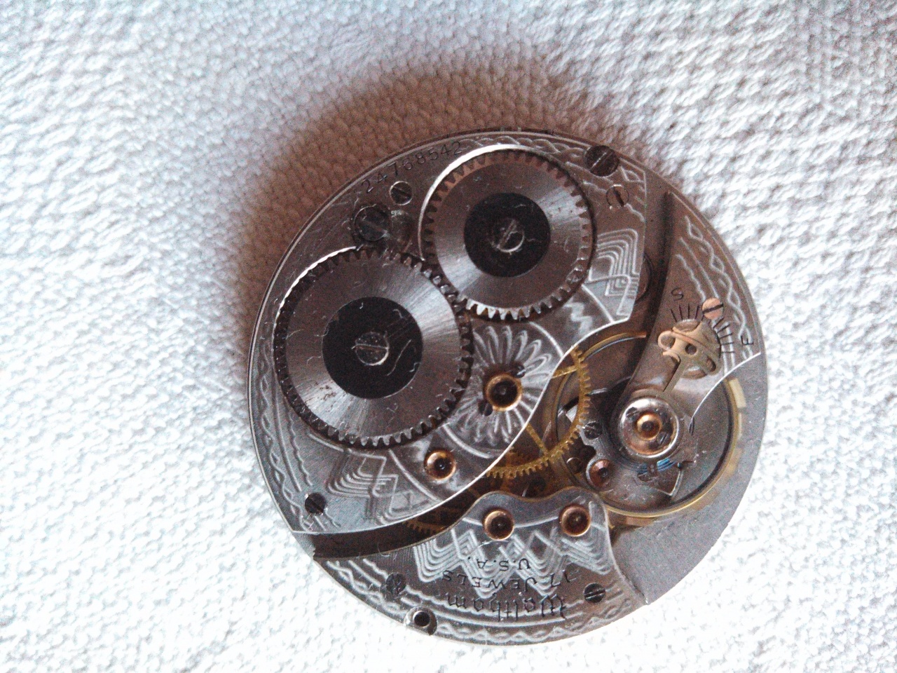

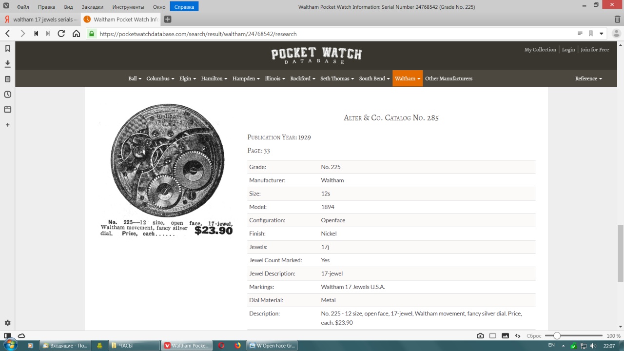

Здравствуйте! Не сможет ли кто подсказать какой заводной вал у этого калибра? Grade 225, model 1894, size 12s, serial 24768542

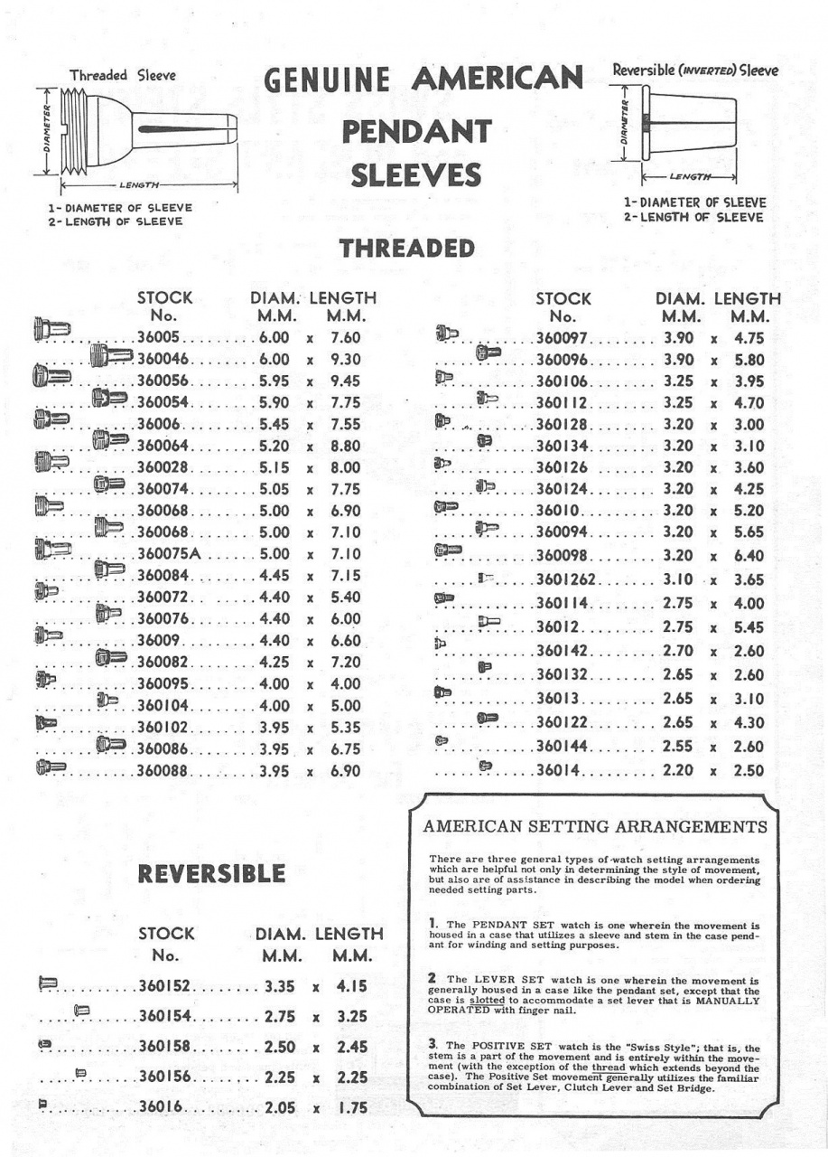

Добрый день!
Это сложно сказать, на самом деле все зависит от корпуса часов. Будучи что часы с отрицательной настройкой стрелок, то систем диктует использование двухчастной заводной вал с гильзой.
Посмотрите сканы ниже - лучше что я могу предложить.
С уважением, Душан

Спасибо Вам! Про "часы с отрицательной настройкой стрелок" слышу первый раз, поэтому придётся заняться самообразованием А вообще задача - сделать наручные часы к 100-летию со дня их выпуска. Дело идёт не быстро, но корпус и промежуточные элементы все готовы. Дело за валом. И ещё не решу никак - поновлять циферблат (латунь с резными украшениями, посеребренный) или оставить в исходном виде.

я как то делал Waltham в наручные, и столкнулся именно с такой проблемой, пришлось на ходу изобретать вал, который был бы подпружинен. помнится Душан Владимирович помогал мне менять ось баланса ...
а вот нашел, даже писал об этом на развлекательном портале вот здесь

Большое Спасибо Вам, Душан Владимирович, и Вам, ANTON YAITSKY! Принцип прояснился.. Есть над чем работать. К 100-летнему юбилею надеюсь успеть.
