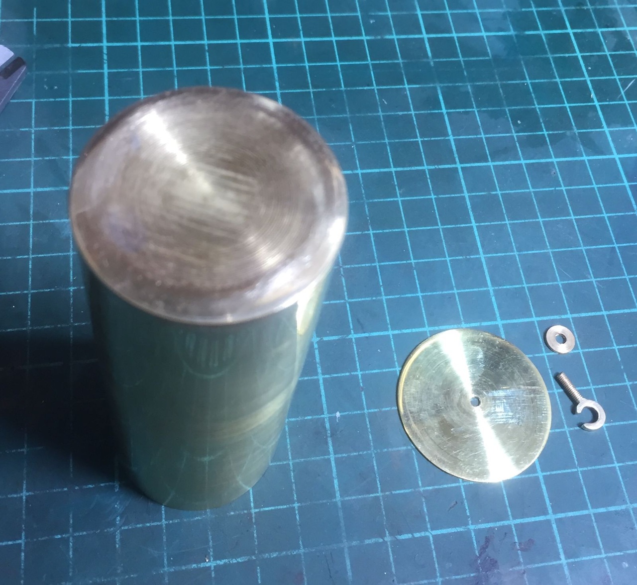

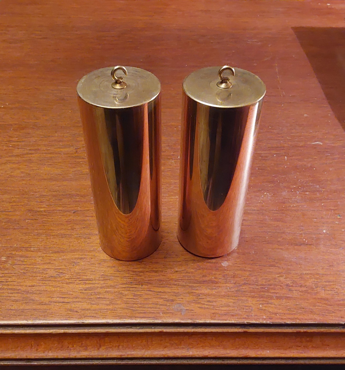

Ну что, нашлись все-таки! Но в последней сумке и на самом дне естественно. Закон Мерфи в действии. Но и чудеса, как оказалось, все же случаются =)).
Полирнул на радостях:
Ну и ттх:
гири цельнолатунные, крючки на резьбе, на дне каждой тоже отверстия с резьбой (наверное "прозапас")
диаметр каждой - 42мм
длина каждой - 112мм
вес - 1307г. и 1314г. (не такая большая разница).

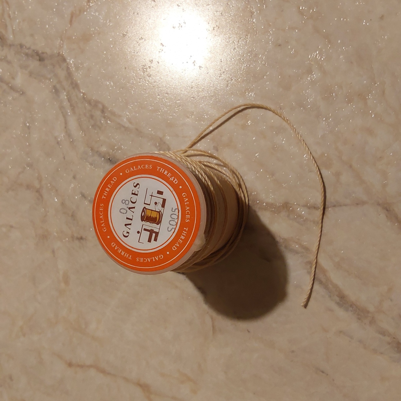

В ближайшее время начну приводить в порядок. Часы до ремонта вставали, скорее всего нужна просто чистка, поломок вроде никаких не замечалось, но заняться вплотную ими времени не было. Но вот есть проблема - шнуры гирь частично перетерлись, надо менять, а вот на что пока не знаю, опыта с этим не было. Есть к примеру вощеные нити для шитья кожи, разной толщины, но вот- можно ли такие применить? Или лучше леску? Что посоветуете?

Доброго утра.Зачем извращаться ,если можно поставить натуральные овечьи жилы 0.8мм.Леска насколько помню частенько выскакивает с пазов на барабане и путается.Жилы покупал у форумчанина Oled.А нити всякие,как то стрёмно.Гиря если грохнется,то делов наделает.С уважением, Владимир

Спасибо, просто не знал, что жилы сейчас можно купить, учту этот вариант. Хотя специальную капроновую крученую нить тоже особо не порвать.

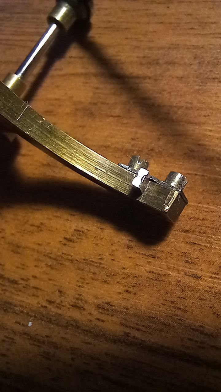

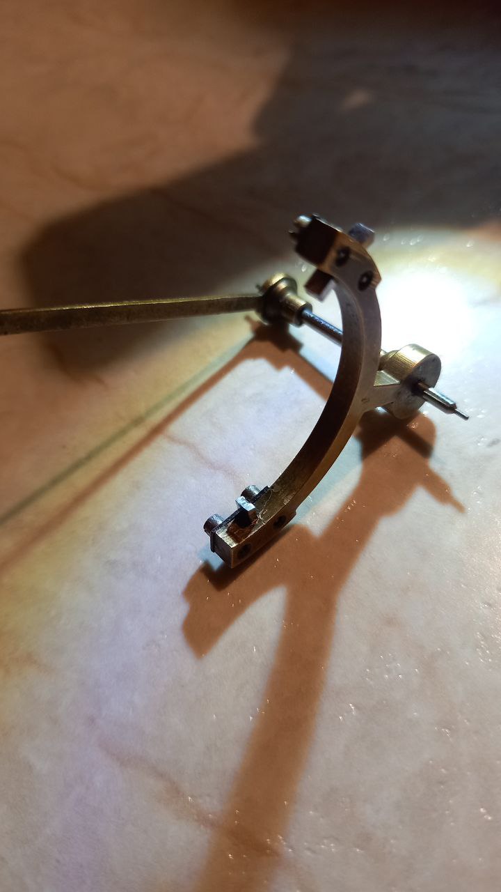

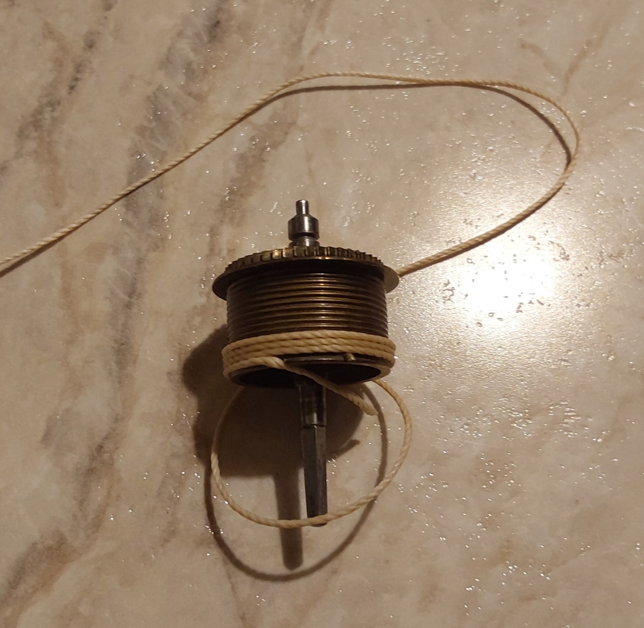

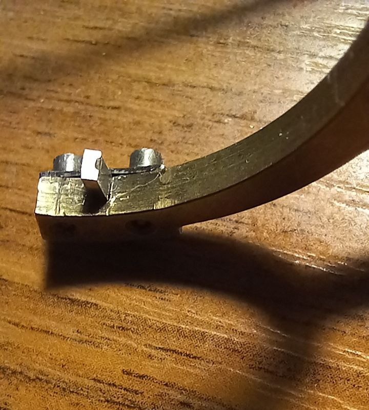

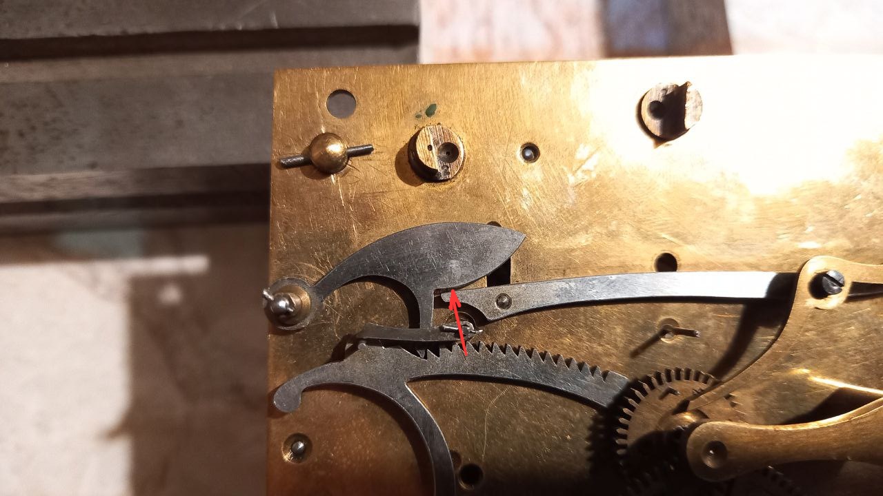

Всем добрый вечер. В общем разобрал мех, промыл в галоше, начинаю собирать, по ходу работы возникает масса вопросов.
1.Выработка на палетах. Понятно все лучше нести специалистам, потому как анкерное колесо будет дальше сильней изнашиваться, но пока в дом.условиях стоит ли хотя бы заполировать, или лучше не трогать вообще? Возможно конструкция позволяет сдвинуть скобу по оси, но тут без опыта думаю лучше вообще не лезть. Что посоветуете? Если стоит хотя бы снять заусенцы, то чем лучше это сделать?

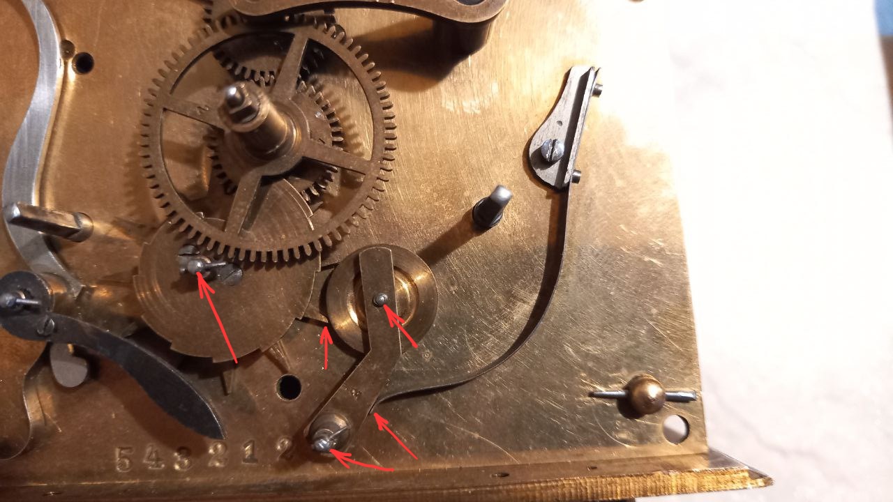

2. Возник вопрос, надо ли смазывать мех. боя в этих местах (по осям имеется ввиду внутри)?

3. Нитки решил пока поставить такие (старые были тоньше и совсем перетерлись, жилы же искать сейчас нет времени к сожалению). Эта нить очень прочная, но смущает, не толстовата ли? Если что есть потоньше - 0.55.

4. Также на барабанах есть зеленоватый налет (на фото плохо видно), есть ли смысл пройтись по канавкам к примеру латунной щеткой, чтобы снять следы окисления?
Заранее всем спасибо за ответы.

fotospeedway fotospeedway вне форума
Регистрация: 08.02.2014
Адрес: Владивосток
Сообщений: 362
Сказал(а) спасибо: 133
Поблагодарили 312 раз(а) в 150 сообщениях
1. Ранее советовали их перевернуть и поменять местами
2. Надо
3. Леска
4. Не думаю
Не эксперт, эксперты поправят.
ПС Когда-то заказывал кетгут из Англии, но он не вызывал доверия, со 100-летнего хранения, хоть и "новый", не использованный.

fotospeedway, спасибо, но менять палеты местами к сожалению не вариант - на других сторонах они тоже изношены (правда чуть меньше), да и чтобы грамотно это сделать нужен больший опыт, боюсь испортить. Посмотрю - если нормально пойдут, пока так оставлю. Нить со временем заменю на жилы или кетгут, пока же поставил нить как на фото, только 0.65, наматывается на барабан норм.

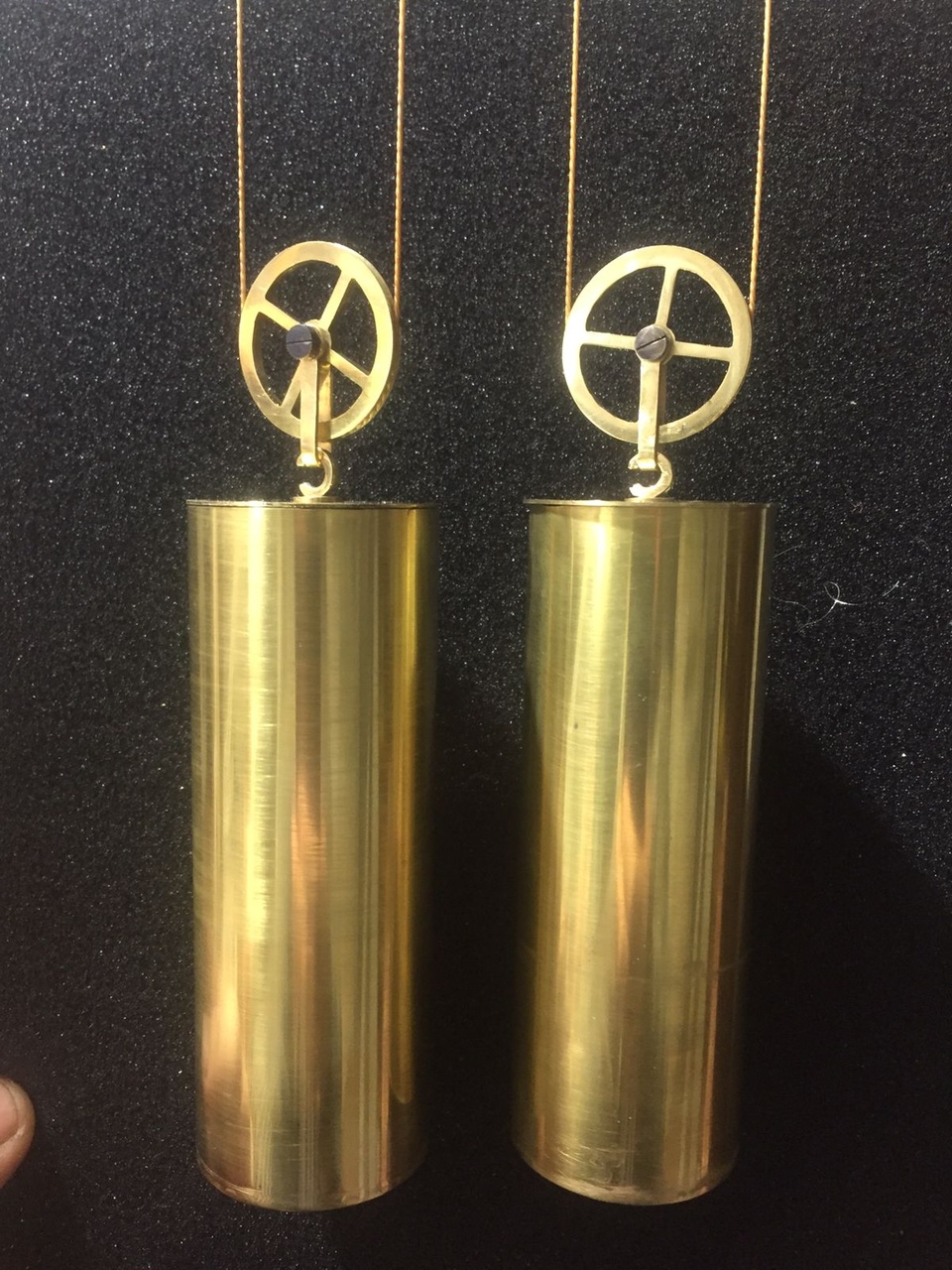

Сообщение от mrayg Посмотреть сообщение
Неэстетичные гири от моих часов.
Добрый вечер друзья, помнится была дискуссия по поводу гирь, сделал комплект, решил показать, блоки (полиспасты) тоже самодельные.
P.S. Спасибки можно не ставить
Эти 5 пользователей сказали Спасибо! moremann за это сообщение:
aleks1960 (21.01.2023), Alex2051 (20.01.2023), harris1969 (21.01.2023), NickFMS (20.01.2023), Oled (20.01.2023)
  #30
Старый 20.01.2023, 22:40
Аватар для Oled
Oled Oled вне форума
Регистрация: 27.12.2008
Сообщений: 11,145
Сказал(а) спасибо: 8,818
Поблагодарили 13,537 раз(а) в 6,484 сообщениях
Андрей, отличная работа!!! Блочки отливал или точил?
