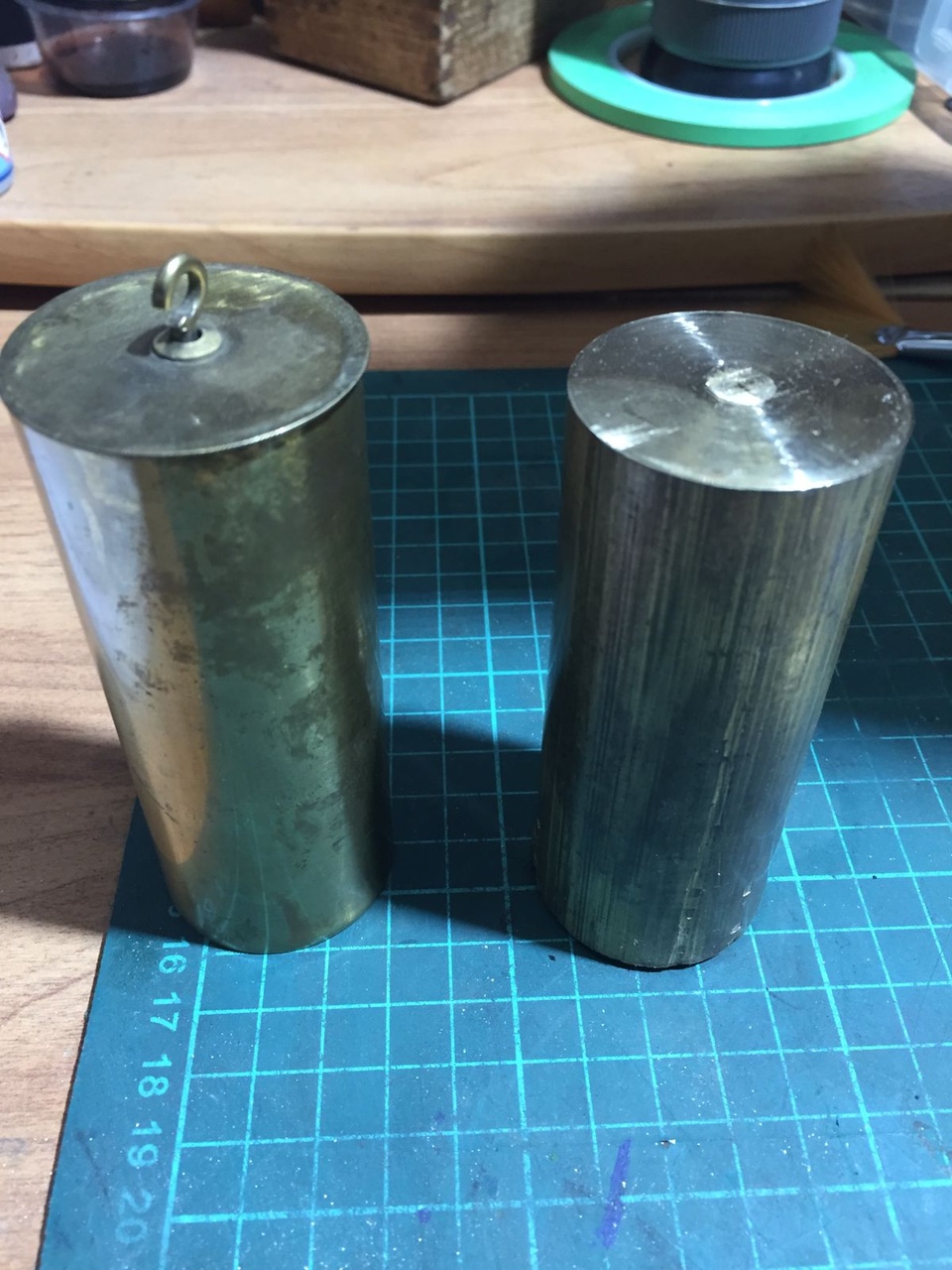

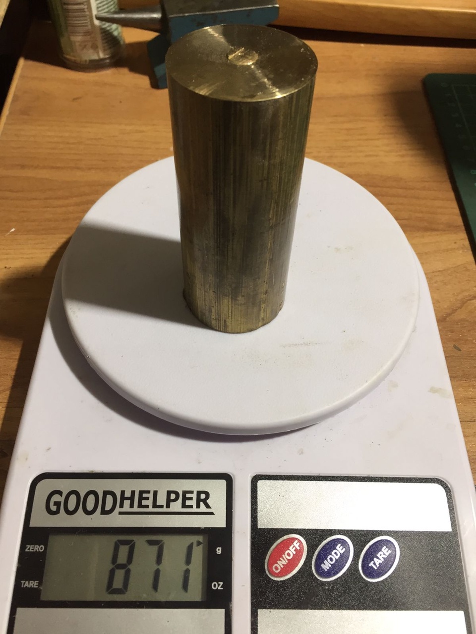

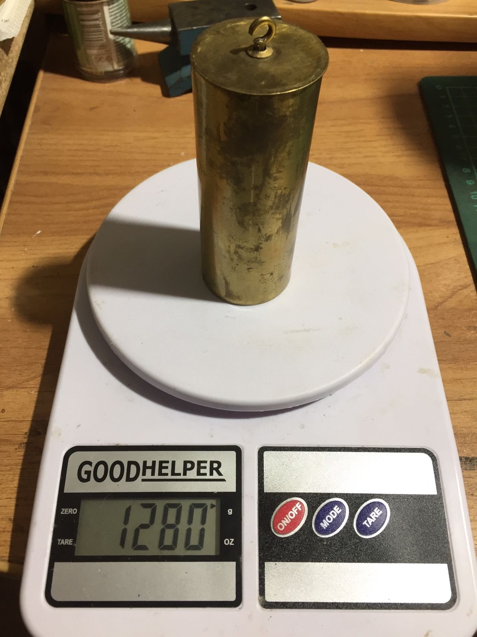

Возможно вариант и не плохой, но если изготавливать гири из кругляка и в похожем размере вес будет меньше, в районе 1кг, взвесил ГБ 1280 ходовая и 1350 боевая. С весом легче угадать если изготовить латунный стакан и залить его свинцом.
Гири позолотой не покрывают, вероятно это химическая полировка или еще что-либо, на позолоте ляписный карандаш следов не оставляет, сомневаетесь, попробуйте.

moremann 26.11.2022 21:30
Вложений: 3
Сообщение от mrayg (Сообщение 6597884)
Не надо угадывать.Расчитать необходимую длину и отрезать.
Нужная длина будет выглядеть не эстетично
Вложение 3488688Вложение 3488689Вложение 3488690
