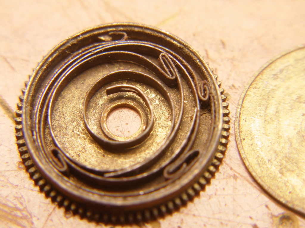

С пружинами встречается всякое...

Сообщение от uvarrov Посмотреть сообщение
Красота какая... И работало?
