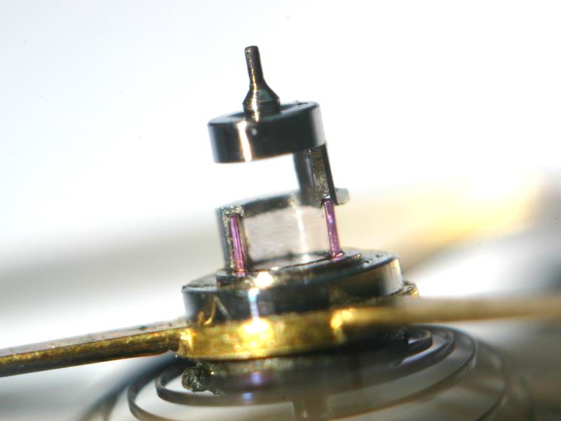

Сообщение от booratino Посмотреть сообщение
цилиндр из камня? 8() и можно фотки посмотреть, плиз?
Добрый день!
Рубиновых цилиндров существует двух типов, стандартных и Breguet.
С уважением, Душан

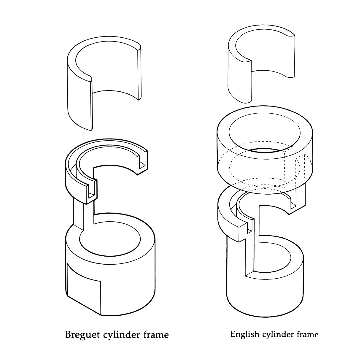

Сообщение от uhrolog Посмотреть сообщение
Только не спрашивайте меня, как это делали... Я не знаю. Но очень феноменально. Сегодня не повторят нигде!
Добрый вечер!
Сложно, конечно, но с руками в месте где должно быть, это можно сделать даже сегодня.
С уважением, Душан

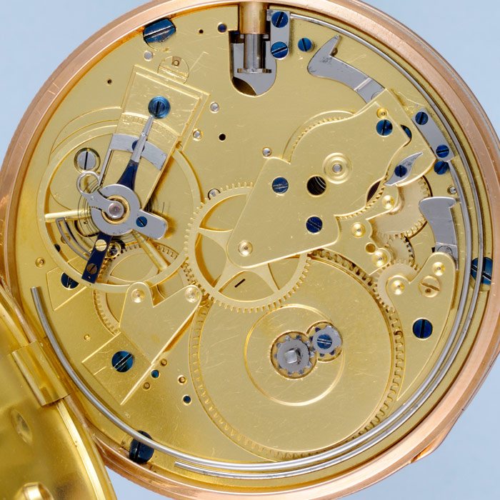

Николай, в твоем механизме не может быть рубиновый цилиндр тип Бреге. Если есть вообще, он обычный (английский, как показал Душан). Но у меня сомнения что ето простой цилиндр из стали. Ты снимал баланс, смотрел?

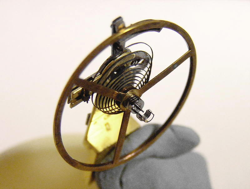

Сообщение от nevenbekriev Посмотреть сообщение

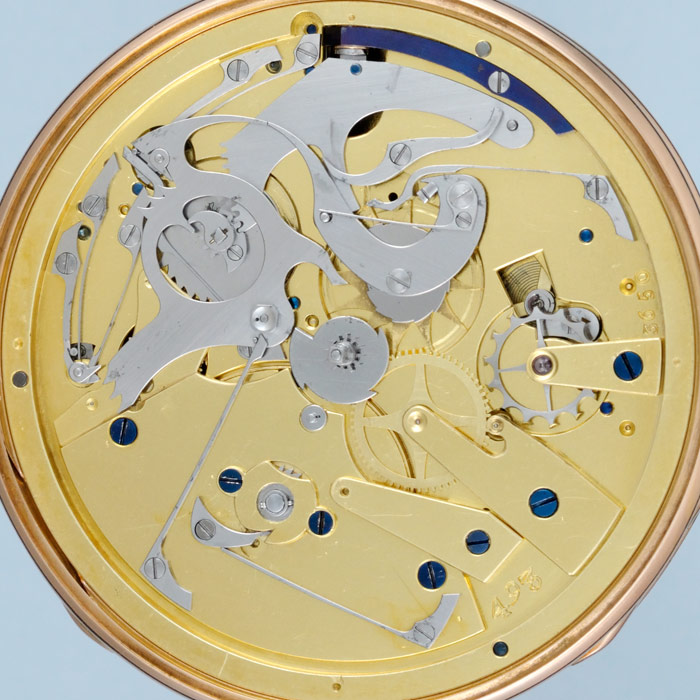

Добрый вечер!
Да, я должен согласиться. Прошу посмотреть картины ниже, там типичны Breguet рубиновый цилиндровой ход из 1821 года.
С уважением, Душан
Свои разбирать еще раз не хочу, но вот точно такой же...
В показанном вами механизме даже теоретически не может быть такого баланса.
