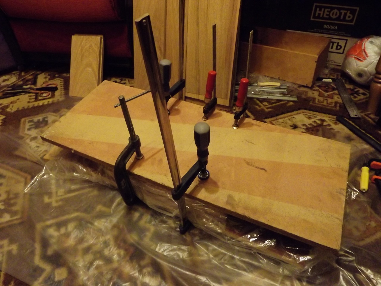

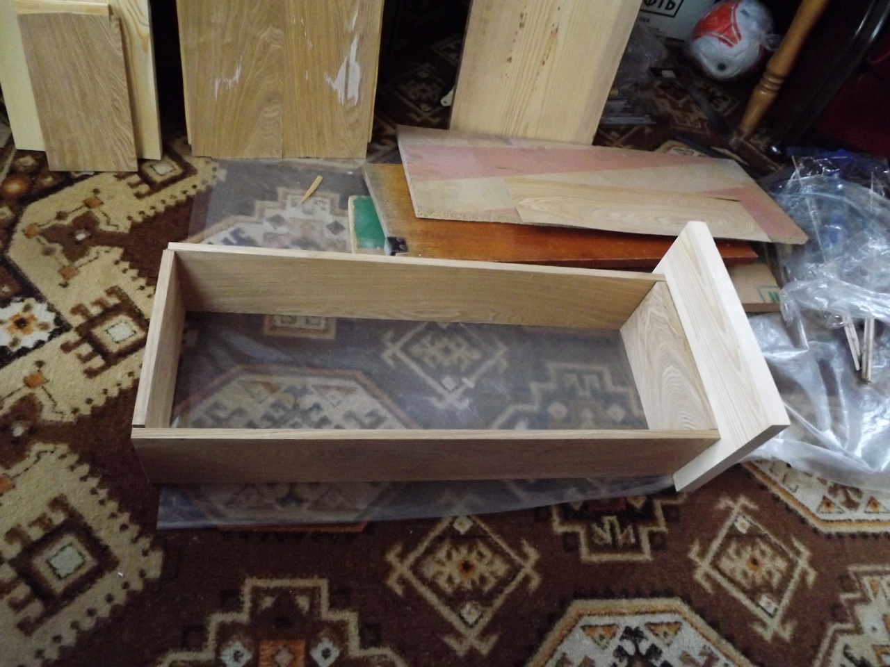

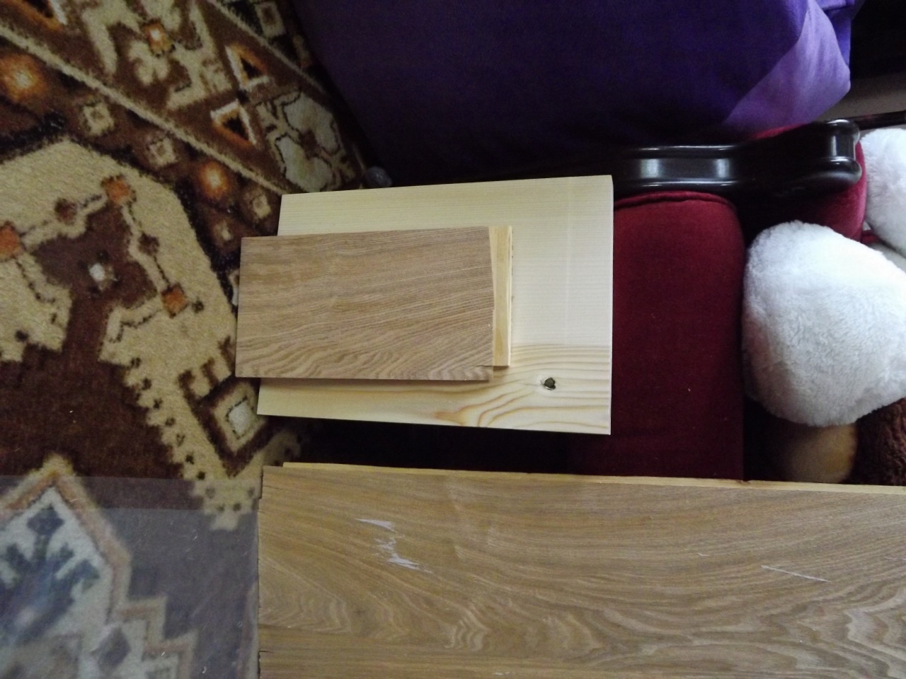

Старый 27.12.2019, 21:29
Andjei131313 Andjei131313 вне форума
Регистрация: 29.10.2018
Адрес: Пермь
Сообщений: 10
Сказал(а) спасибо: 9

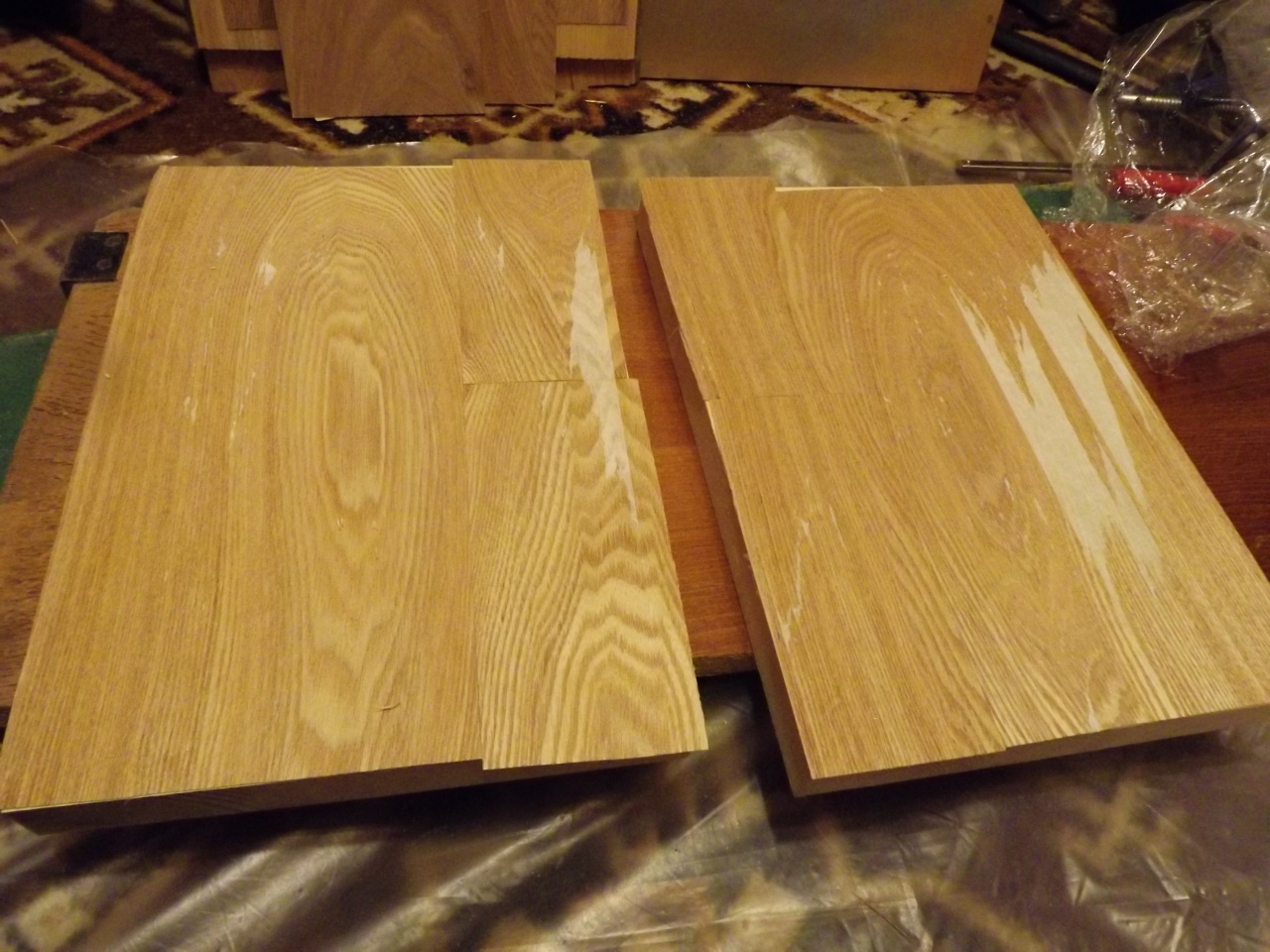

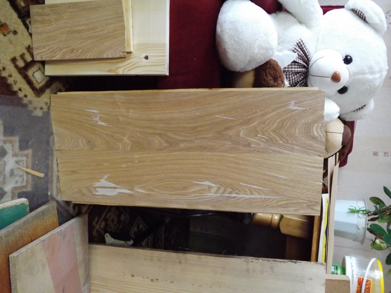

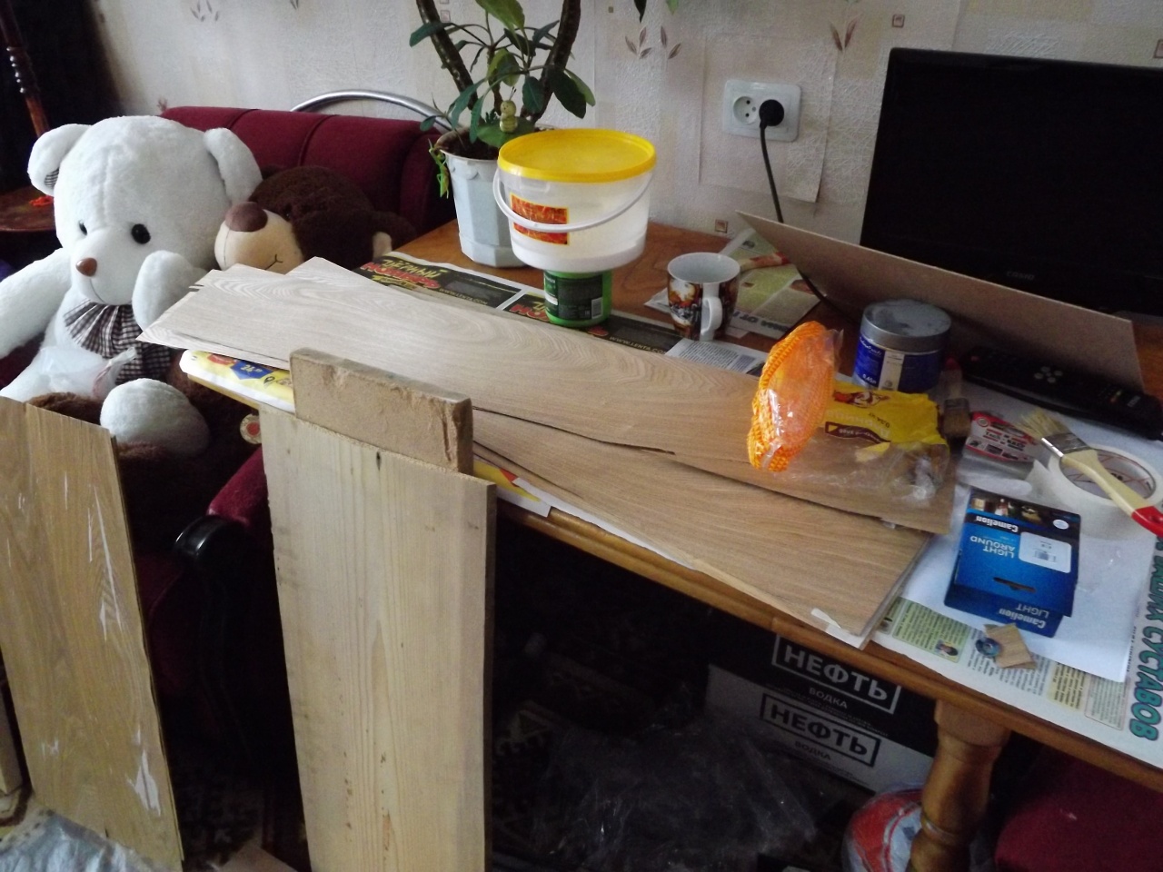

процесс идёт..вроде как.
хотя неторопливо
