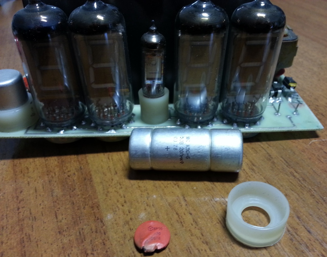

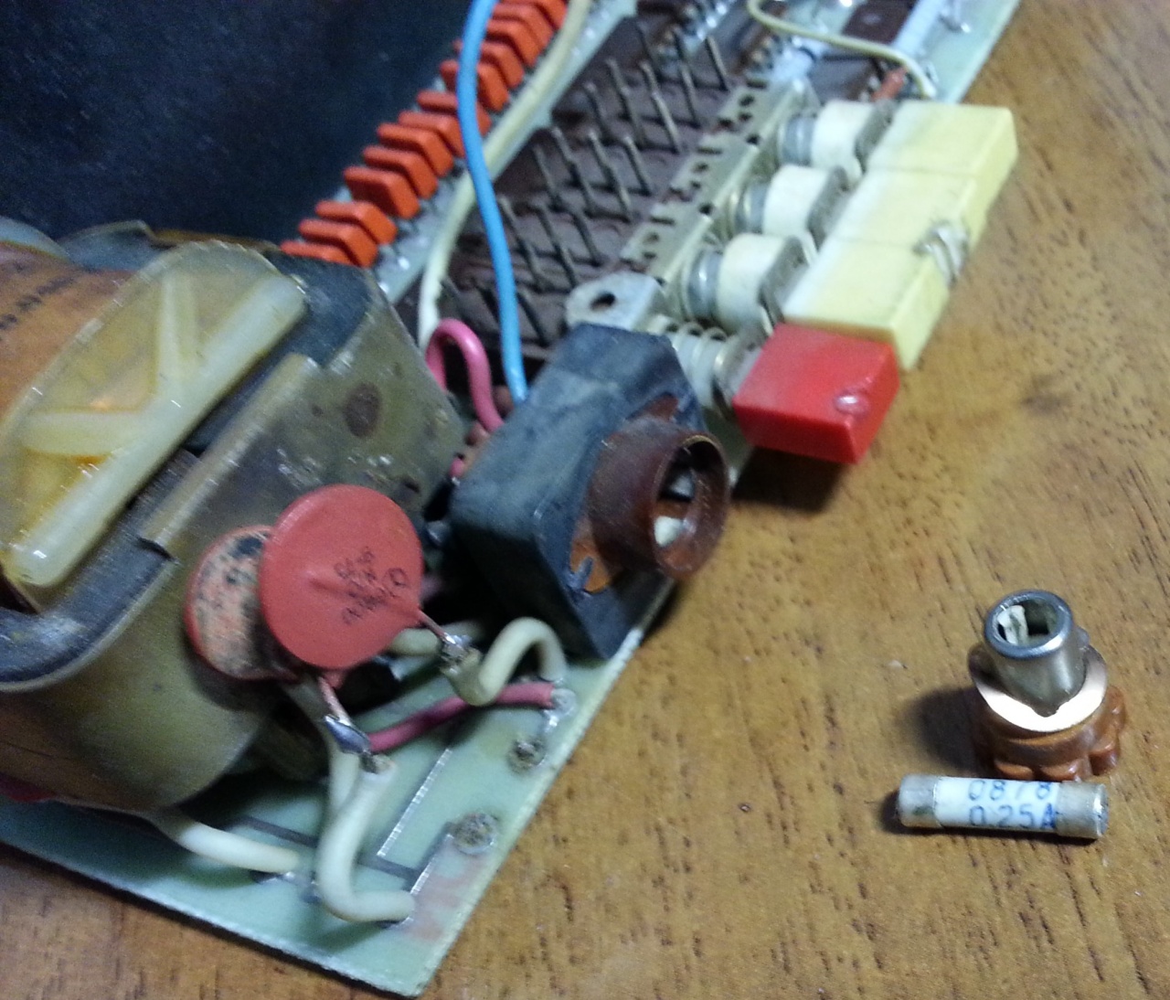

Итак, добрался до часов, разобрал. Внутри вроде все в оригинале, ничего не разбиралось даже. Все пломбы как будто на месте. В связи с этим первая проблемка - стеклышко с рамкой припаяно к корпусу, не очень практичное решение, хотел разобрать все полностью для реставрации, но теперь жалко ломать, придется полировать так, в сборе. Еще задняя крышка подплавлена, но это ерунда, в крайнем случае, думаю, можно найти за копейки такую же целую. Предохранитель не могу вытащить почему-то. Крутил его туда-сюда (чуть поддается, но не более), шевелил, но без фанатизма. Как его вытащить?
Внутри болтался большой конденсатор, отвалился от ножек своих, так же маленький оранжевый, дисковый, пока не могу найти откуда он. Шнур отсутствует, удалили с корнем. Полагаю, когда конденсатор отвалился - удалили шнур, поставили батарейку и часы работали только от нее.
Вопросы:

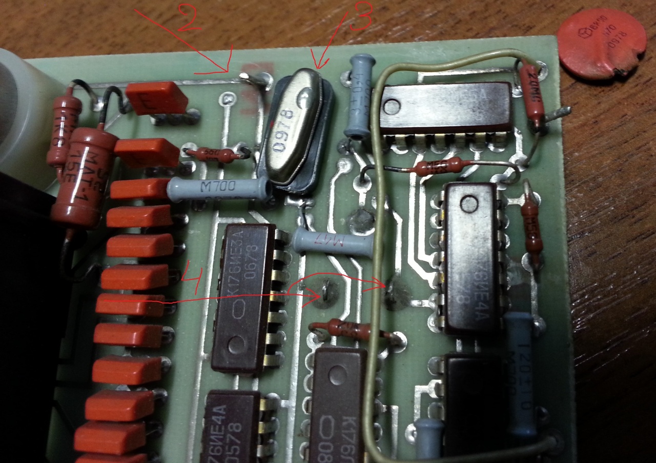

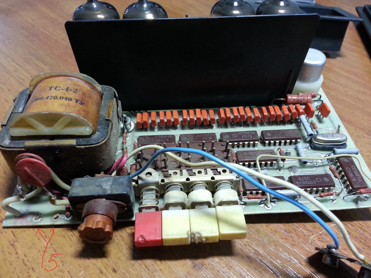

Под номером 1 на фото регулировка точности часов или яркости подсветки?
Под номером 2 что за штырь и рядом контакт? Не от мелкого конденсатора ли?
Что за хрень под номером 3? Темно-серая хрень немного болтается туда-сюда.
Контакты под номером 4 просто держат регулятор 1 на плате и заодно заземляют или еще что-то там должно быть?
Контакты под номером 5 это для сетевого шнура 220?
Пока вроде все.

Предохранитель нужно нажать, в нажатом положении повернуть против часовой стрелки до упора (градусов на 90), потом он сам начнёт вылезать. Там крепление типа "байонет с замком".

Точно! Спасибо! Предохранитель целый, выглядит хорошо, прозванивается тестером. Вставил обратно.

1. Регулировка частоты генератора
3. Это кварц и темно-серая прокладка под ним.
При работе только от батарейки не будут светится индикаторы
