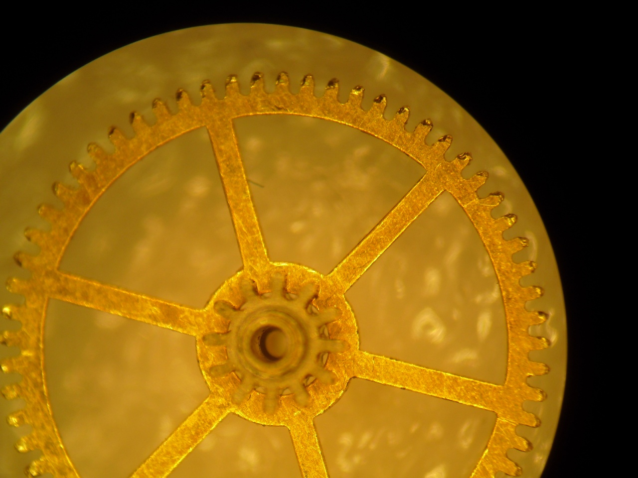

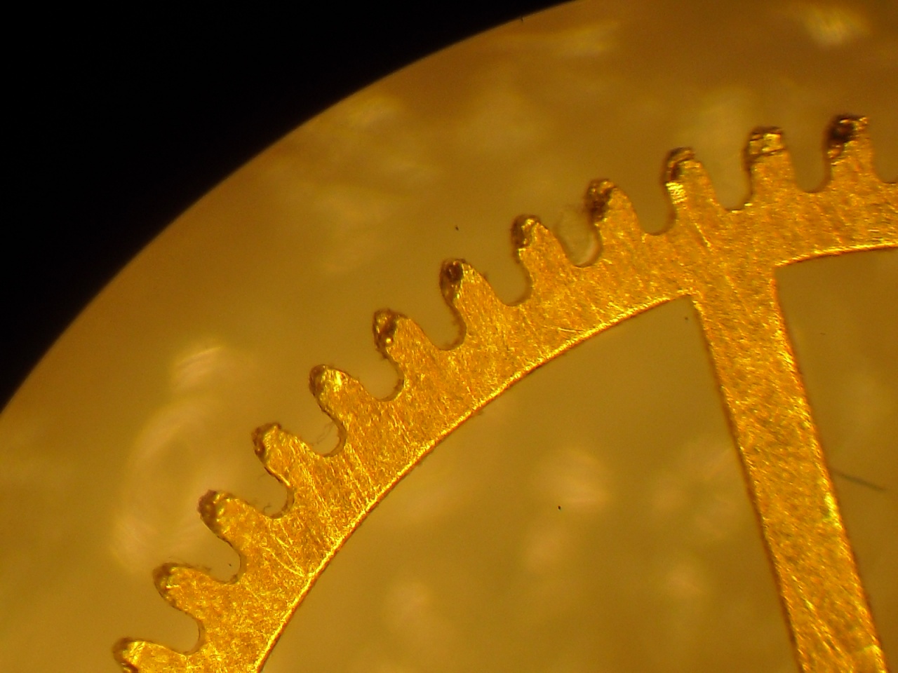

На счёт износа центрального колеса: я наверное не во всех красках описал характер повреждений. Всё таки "родное колесо" - не хотелось уж всё представлять в чёрном цвете. После Ваших советов, решил добавить драмы опубликовав фото повреждённых зубьев. Пожалуйста посмотрите и скажите оставить его или поставить новое.

Ходить будут и так, но лучше заменить. Это заводной барабан так зубья задрал. Люфт там, скорей всего, просто огромный.
