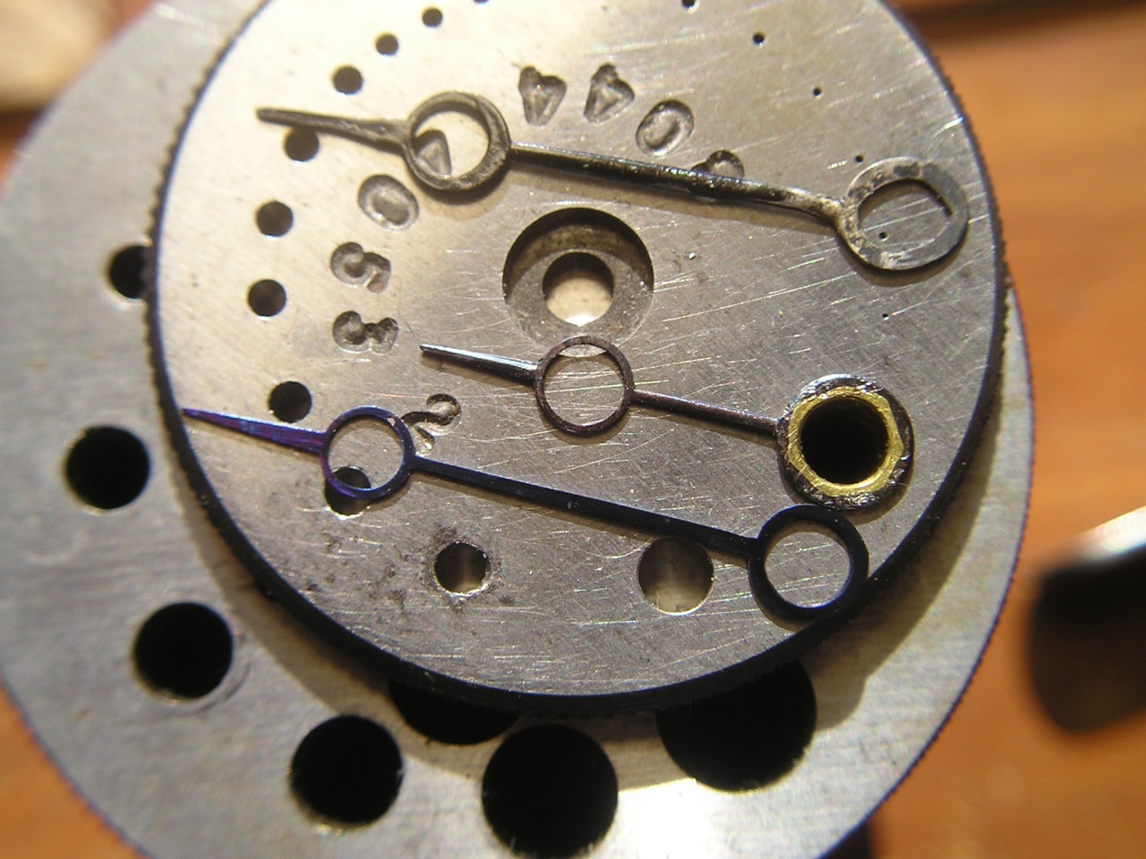

Вот такие стрелки.

"Теория, мой друг, суха, но зеленеет жизни древо"-Иоганн Вольфганг Гете

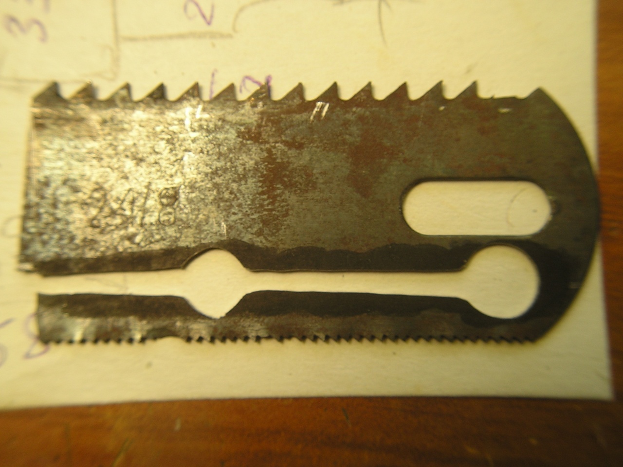

А какие материли подойдут для изготовления стрелок?
  #26
Старый 19.07.2016, 08:29
Graf Graf вне форума
Регистрация: 11.04.2010
Адрес: Беларусь Минск
Сообщений: 1,344
Сказал(а) спасибо: 895
Поблагодарили 2,494 раз(а) в 703 сообщениях
Сообщение от Tesla123 Посмотреть сообщение
Это полотно что закалены только зубья, то есть по зубьям цвета побежалости, а серединка белая. Наверное все видели такие полотна, для пиления обсолютно непригодные, зубья вылетают моментом, зато для стрелок то что нужно, только отпустить и можно проковать на холодную.

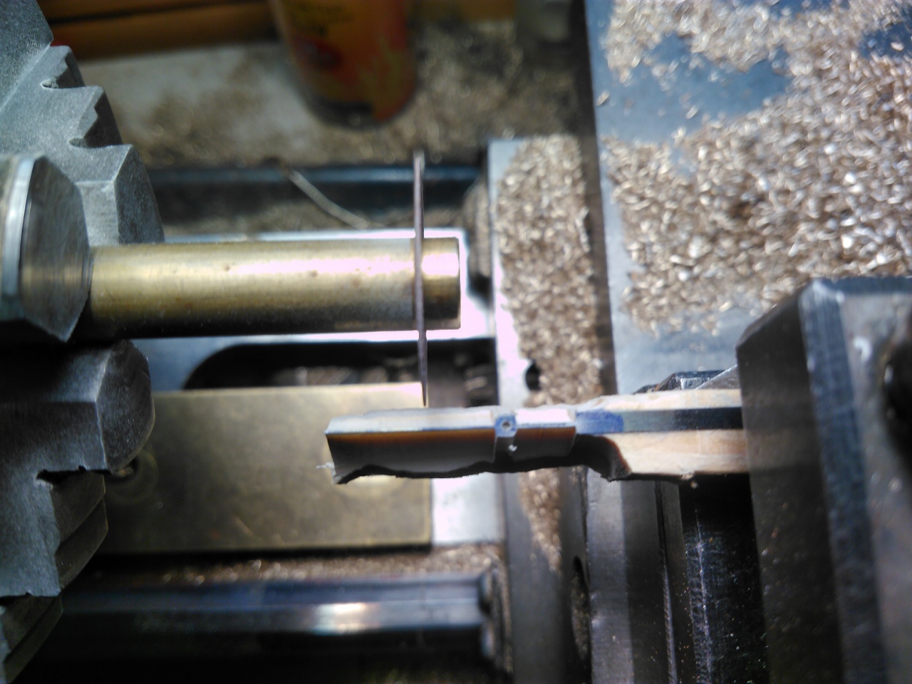

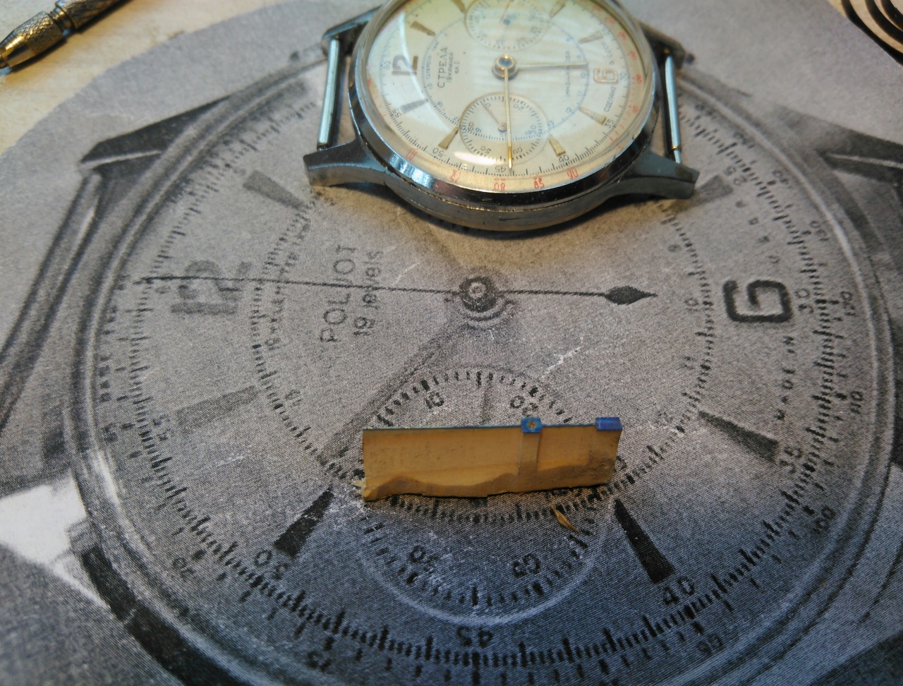

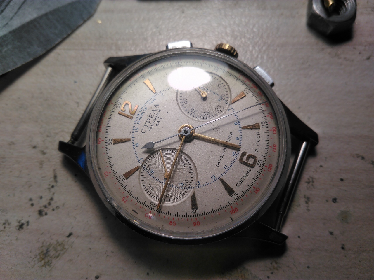

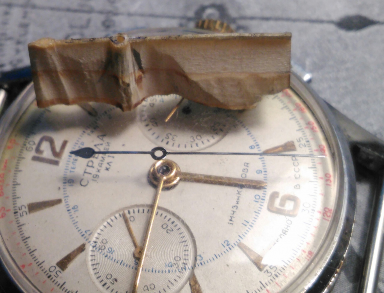

ЦСС для 3017
Стрелка дефицитная, пришлось изготовить.

Подскажите пожалуйста вы пружину отпускали? И вопрос по футору на хронографа отверстие должно иметь конусность для плотной посадки на ось что бы стрелка не проскальзывала как думаете делать? Просто задача у меня изготовить 2 такие же стрелки спасибо что показали процес
