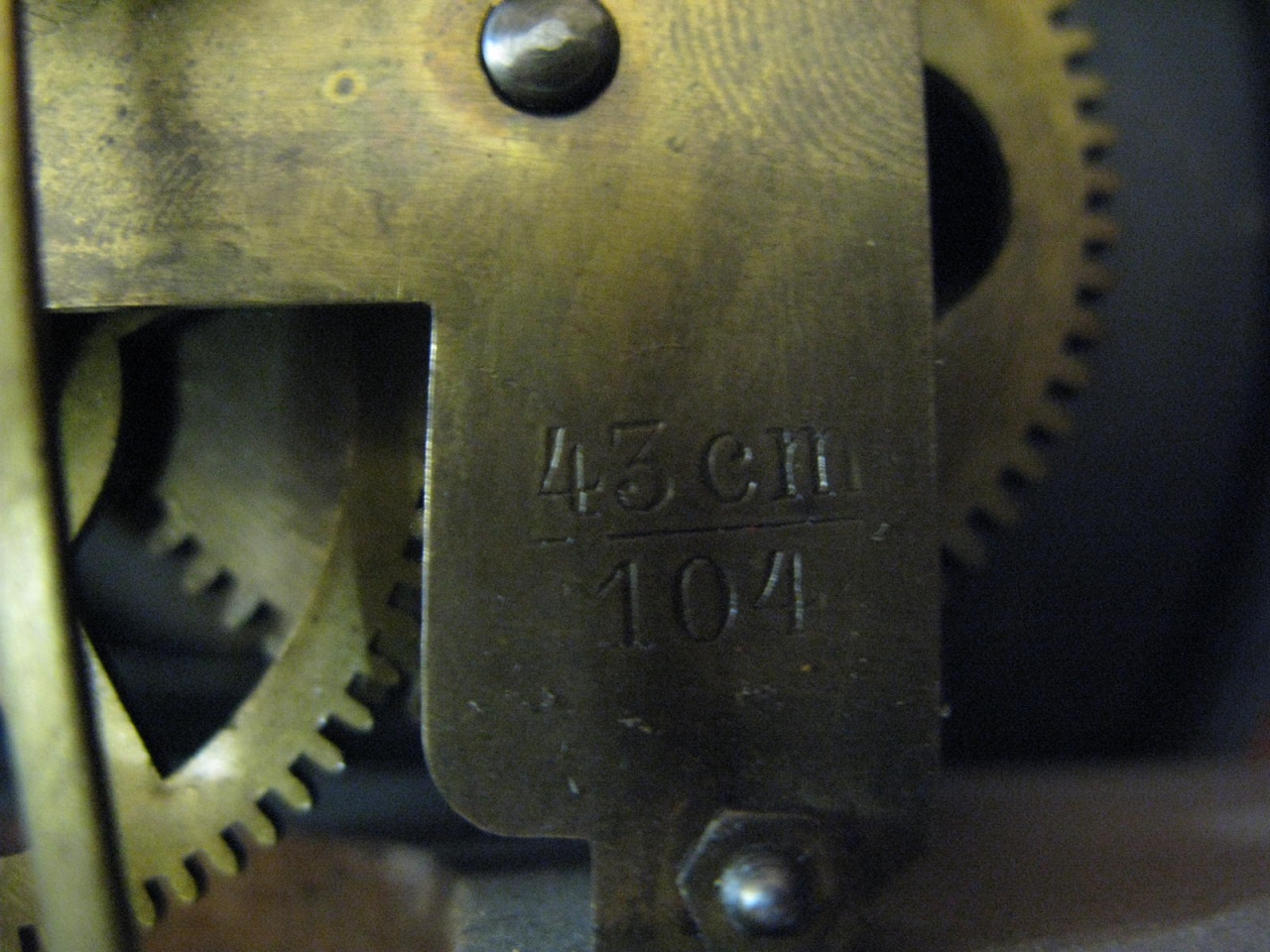

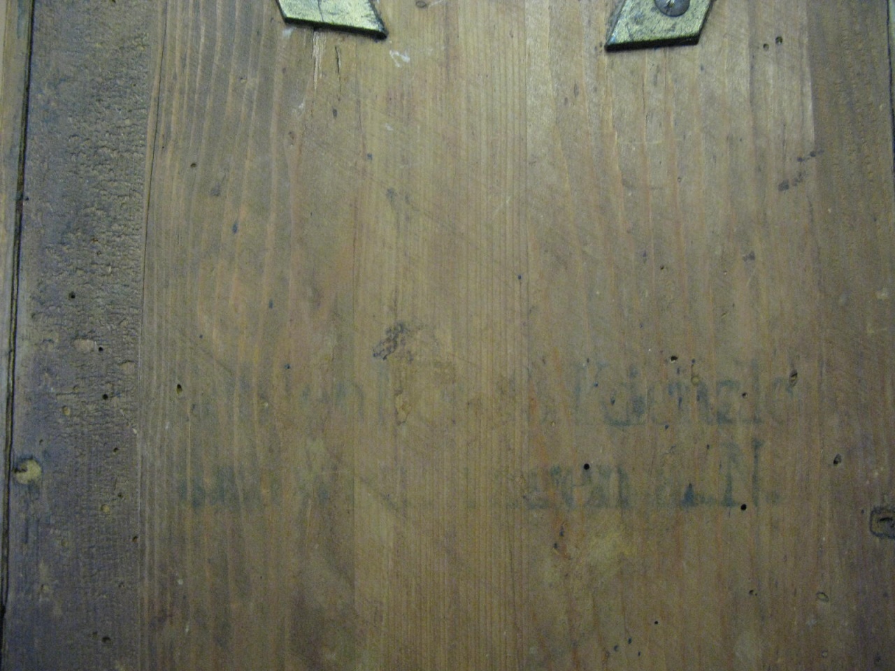

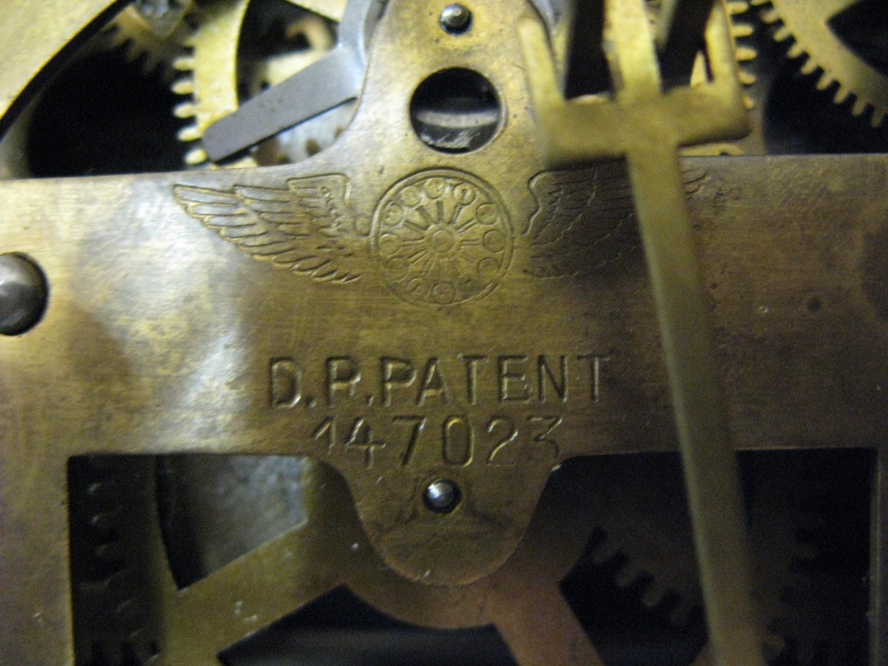

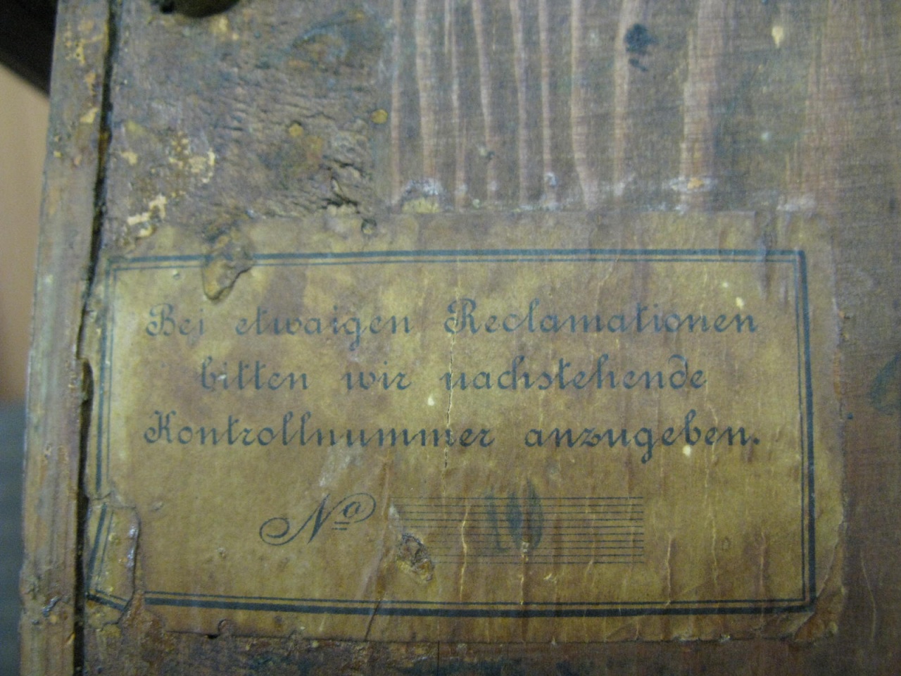

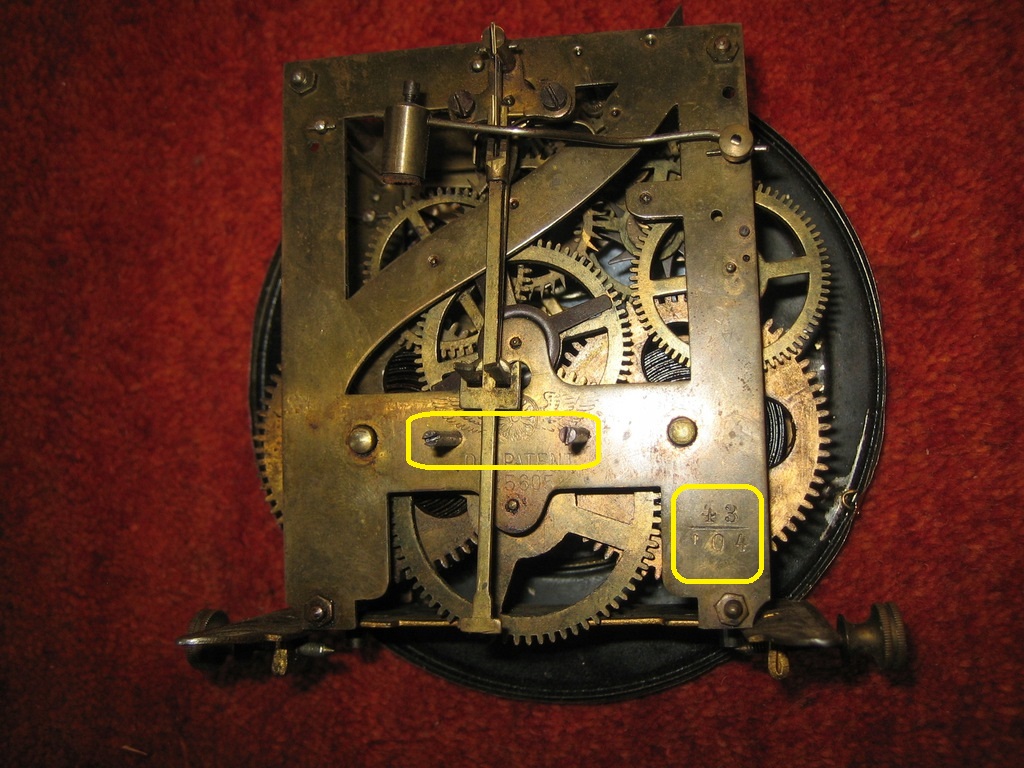

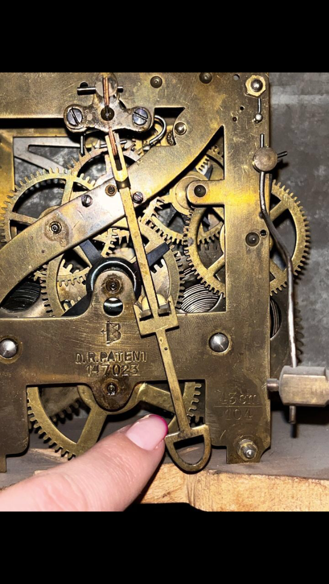

ID:	1135057 Уважаемые профи часов, подскажите год выпуска этих Kienzle.

По номеру патента можно только точно сказать, что механизм был изготовлен после 1902-1904 годов, так как D.R.P. 147023 (Deutsches Reichspatent) был выдан в 1902 году и опубликован в 1904.

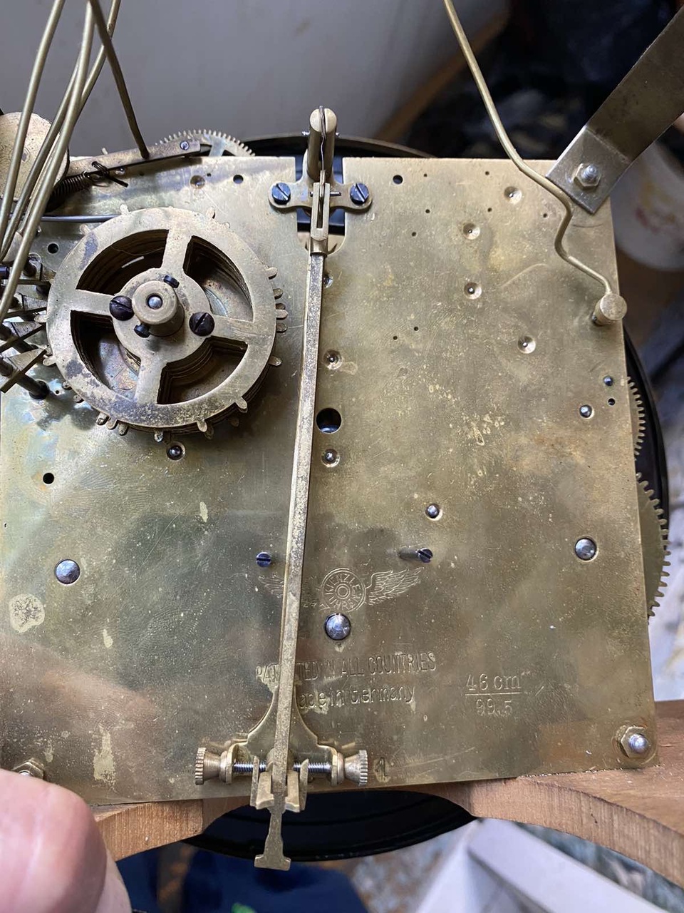

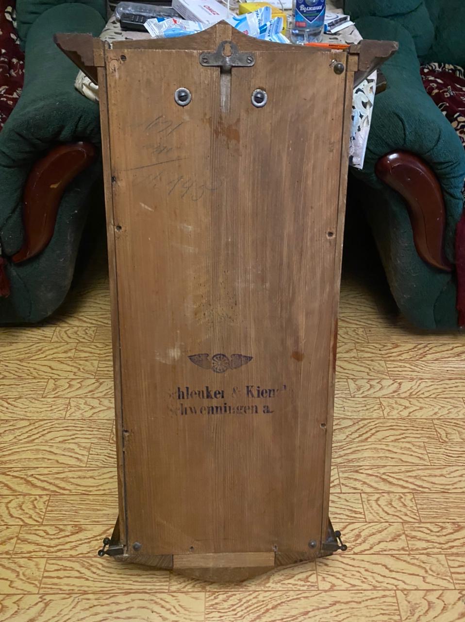

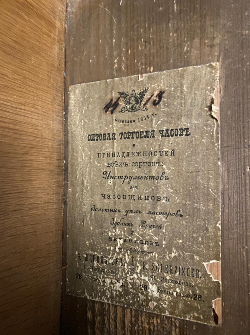

Здравствуйте! Помогите в определении года выпуска часов! На фото: механизм, корпус сзади и бумага внутри корпуса.
Такие механизмы у Kienzle появились ~ в 1908 году, а бумага с литерой "ять" означает, что сделаны они до 1919 года.
