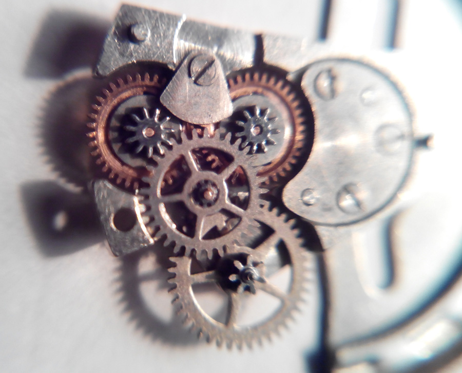

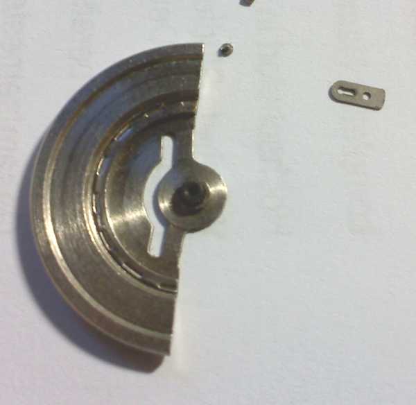

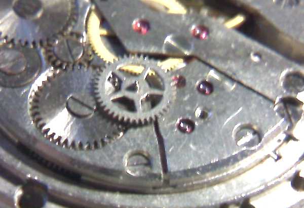

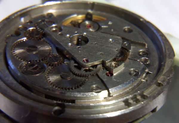

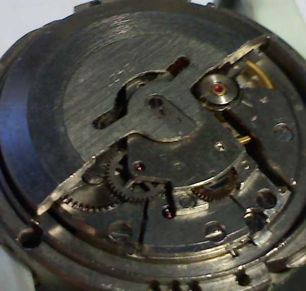

там вроде особо и мудрить не чего, задом наперед всеравно наверно не соберется, проверьте не сломаны ли оси, состояние реверсивных муфт ,и второе при заводе если заводная головка не прокручивает это либо то что уже сказал, либо реверсивные мувты клинят из-за загустевшей/высохшей смазки. Сделал пару фоток (да на работающем, так сказать "на скрую руку"), только лучше так не надо ставить/снимать автоподзавод при заведенной пружине, а то могут быть последствия... и реверсивные муфты не вдумайте смазывайть "машинным маслом", лучше уж пусть в сервисе нормально смажут, а заодно и т.о. произведут
Вот может поможет

Если зубцами вниз, то автоподзавод вроде бы(!) работает, но ручной подзавод "блокируется", т.е. заводную головку в сторону завода практически не повернуть.
Промежуточное колесо должно стоять трибом вниз, который зацепляется с колесом барабана. Похоже вы неправильно установили обгонные колеса.

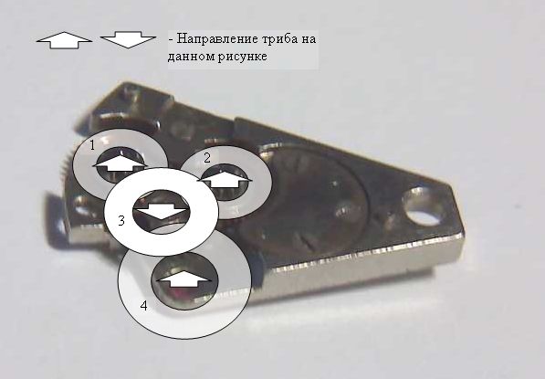

PP.S.:И еще... все таки уточню, вот набросал схематически порядок сбора. Всё ли верно?

Если ставить, то вероятно не каких, просто работающий баланс немного отвлекает внимание... только в этом ключе, а если снимать при полность заведенной пружине, то промежуточное колесо находится под натяжением от барабаного колеса, при снятии возможен резкий прокрут модуля автоподзавода вокруг этого промежуточного колеса и ... дальше если предположить (возмозно мое предположение и ошибочно, просто никогда дело до такого не доводил) ,скажем, полет модуля по неизвестной траектории + возможная поломка/повреждение промежуточного колеса. Поэтому когда снимал с работаюшего механизма то придерживал модуль автоподзавода, дав ему медлено и спокойно прокрутится вокруг пром. колеса.
Сообщение от Hegy Посмотреть сообщение
да так
