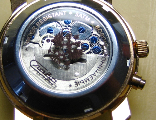

Тесть подкинул мне на ремонт свои часы. Копаясь на даче, он эти часы залил водой и через стекло видно было, что ржавчина распространилась на винты (позднее выяснилось, что кроме, часовой стрелки, заводного вала и пары винтов ничего не пострадало).

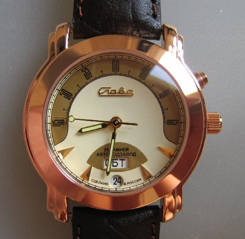

В народе они называются Слава Спидометр. Имеют автоматический калибр Слава 2427 и, что интересно, прозрачную заднюю крышку. Но механизм через крышку выглядит очень неказисто.

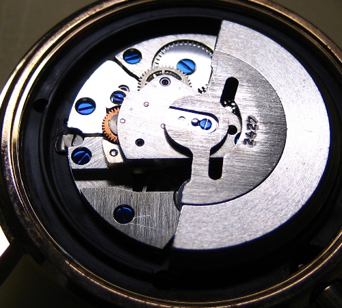

Причины "затопления" выяснились сразу после вскрытия: заводной вал очень длинный и прокладка головки просто не доставала до футора(это хорошо видно на верхнем фото). Заводной вал заменил, почистил и смазал часы. После этого посмотрел через заднюю крышку и решил слегка декорировать механизм.
Отполировал колеса барабанов, собачку и посинил винты.
Теперь смотреть через прозрачную крышку стало более приятно.
Это мой первый опыт синения винтов. Синил нагреванием, и столкнулся с такой проблемой, что одни винты (винты мостов) синятся хорошо и целиком, включая резьбу, а у вторых (винты барабанов и промежуточных колес) синятся только верх головок, при этом шлиц винта, либо не синится вообще, либо частично, сколько бы я этот шлиц не полировал. Ну и резьба и боковые поверхности тоже остаются белыми.
Подскажите с чем это связано и как бороться?

Винтики на опилках или на пластинке воронились?
Побежалость головки без шлица и остального обычно получается если винт завинтить в латунную пластинку. Кстати, Ланге таки делают.

Честное слово, в первый раз делал синение! Правда почитал перед этим разные форумы...
Делал на латунной пластине. Взял кусок латуни и высверлил отверстия разных диаметров (от 0,4 до 1 мм.) Нагревал на обычной электроплите. После получения синиего цвета откидывал на крышку от сковородки Tefal из нержавейки :-) Первый винт, правда, переделывал раз 5 пока нашел момент когда надо прекращать нагрев.
Странно, что при одних и тех же условиях одни винты синятся полностью, а другие только верх головок. Видимо это зависит еще от сорта стали...

Ну если в подробностях описывать весь процесс, то делал так.
Поскольку у Славы головки винтов были совсем не обработанные, с глубокими канавками или выпуклостями от резца, то сначала приходилось их полировать на доводочном бруске, потом алмазной пастой, чтобы убрать глубокие царапины от бруска, потом пастой ГОИ №1. Потом затачивал зубочистку по типу отвертки и полировал шлицы алмазной пастой + ГОИ.
Промывал в бензине в 3 разных бензинницах поочередно. Причем первую бензинницу опускал в ультразвук. 10 сек в ултразвуке достаточно, чтобы смыть остатки пасты и ГОИ.
Дальше собственно синение. вставлял винт в подходящее отверстие латунного бруска, чтобы он сильно не болтался, но и быстро выходил из этого отверстия. Нагревал на электроплитке до нужного цвета, затем откидывал на металлическую поверхность для быстрого охлаждения. Вот и все!
Подметил, что для ровного цвета плитка должна быть сильно нагрета (не забудьте ставить кастрюлю с водой между нагревами винтов, иначе плитка сгорит). Если нагревать медленно вместе с плиткой, то ровного цвета почему-то не получалось (всегда оставались пятна)
Естественно, некоторые винты приходилось переделывать по несколко раз (особенно первый), чтобы цвет был у всех одинаковый. Если недодержишь чуть-чуть, то цвет фиолетовый, если передержишь, то серо-голубой.
