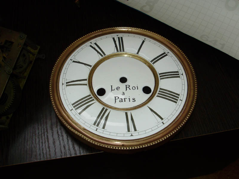

Завтра буду восстанавливать надпись Le Roi a Paris на циферблате сижу сейчас в кореле рисую она к стати после отмывки почемуто полностью сошла.
Когда протривливал циферблат и маятник солянкой (20% раствор) долго не держал заметил что она начала надписи на керамике подтравливать краска была явно не нитро - может кно знает каким их красками наносили?

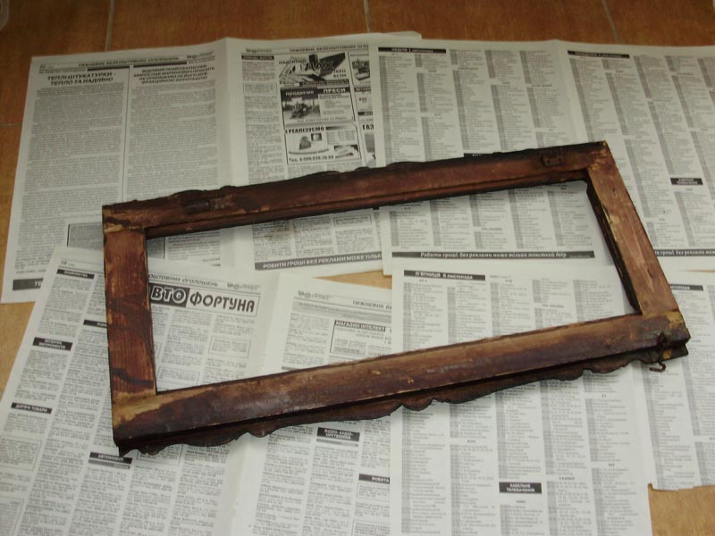

Сегодня буду вскрывать корпус лаком.
Внимание вопрос: Как навести мат на глянцевую поверхность после лакования?
Добавил несколько фото корпус и дверца перед покраской и циферблат с возстановленой надписю. Как вам надпись??? я лично не очень ею доволен но другие говорят что красиво....

  #28
Старый 27.02.2010, 17:57
Аватар для Oled
Oled Oled вне форума
Регистрация: 27.12.2008
Сообщений: 11,159
Сказал(а) спасибо: 8,855
Поблагодарили 13,559 раз(а) в 6,496 сообщениях
Помому вполне ничего!

Сообщение от toor Посмотреть сообщение
А зачем?Есть же матовый(полуматовый и т.д.)лак.
Отлично получилось.
