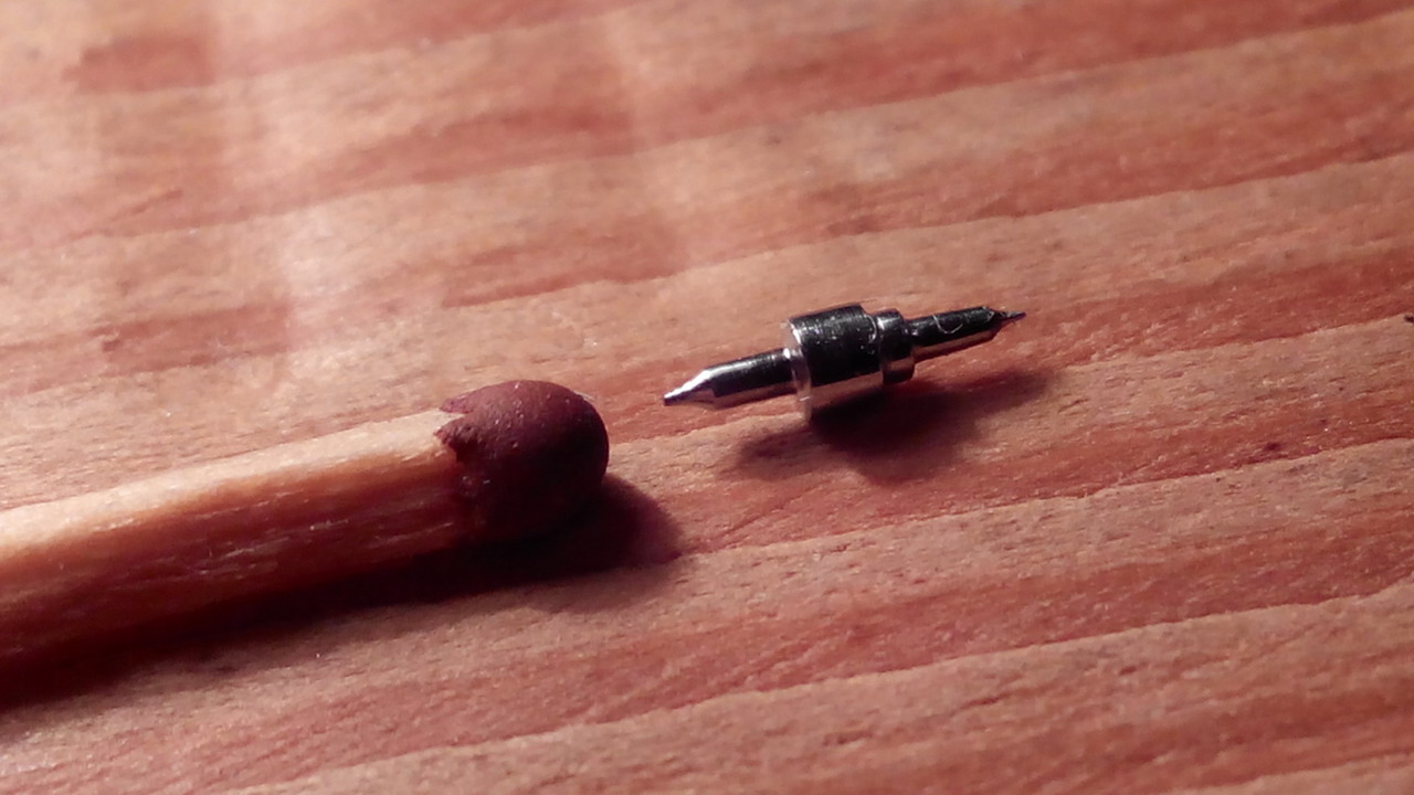

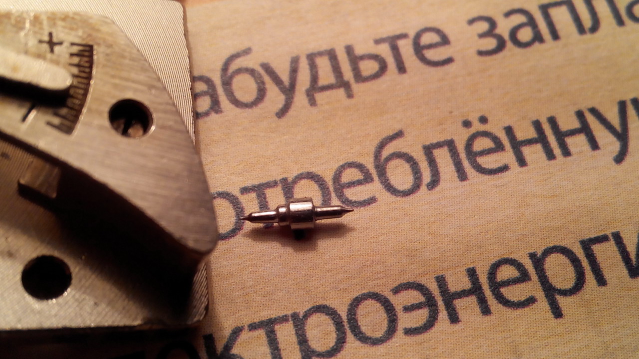

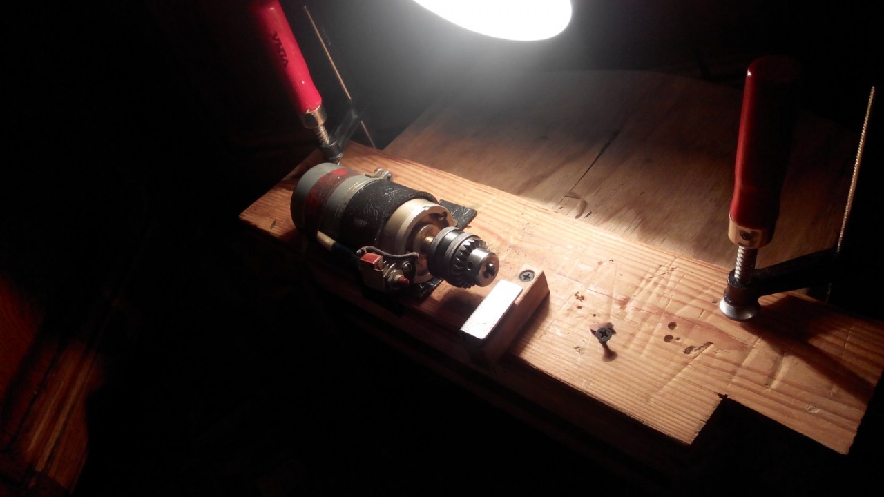

Вот сделал так сказать пробу пера на тему изготовления оси.
Собрал станок из самодельной сверлилки:
фото удалено по п.п. 3.9.
Вот тестовое изделие:
Сверху обломанная оригинальная ось. Вобщем тест показал что руки и глаза позволяют работать в такими размерами. Конец оси хорошо встает в камень.
Но как всегда есть ложка дегтя. Патрон дает биение плюс минус лапоть. Если точить ось за один раз, не вынимая из патрона то впринципе получается ровно но сложно точить второй конец оси - не достигнув нужного диаметра ось обломалась в тонком месте. Как вариант хочу попробовать вариант с упором в деревяшку готового конца.
Но все равно чтото надо делать с патроном.
Как всегда изготовление оснастки занимает больше времени чем изготовление детали.
Да , еще вопрос, киньте пожалуйста ссылку на технологию ремонта обломанных цапф, сам чтото не могу найти.
Как я понимаю надо попытаться засверлить ось и вставить иголку. Хотелось бы почитать как это делают профи.

Я не помню, обсуждали ли это здесь подробно... Но я сам засверливал ось, опять же, на станке, с помощью задней бабки. Цапфу лучше изготовить не из иголки, а из хвостовика от сверла чуть большего, чем сверло для засверливания, диаметра.

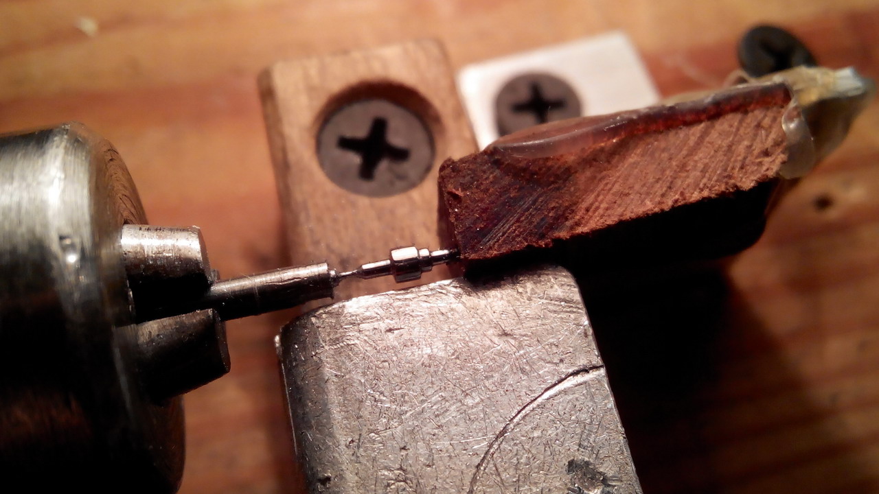

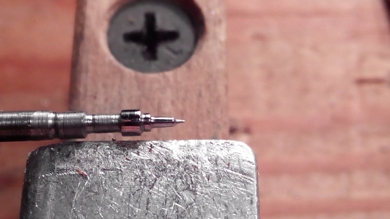

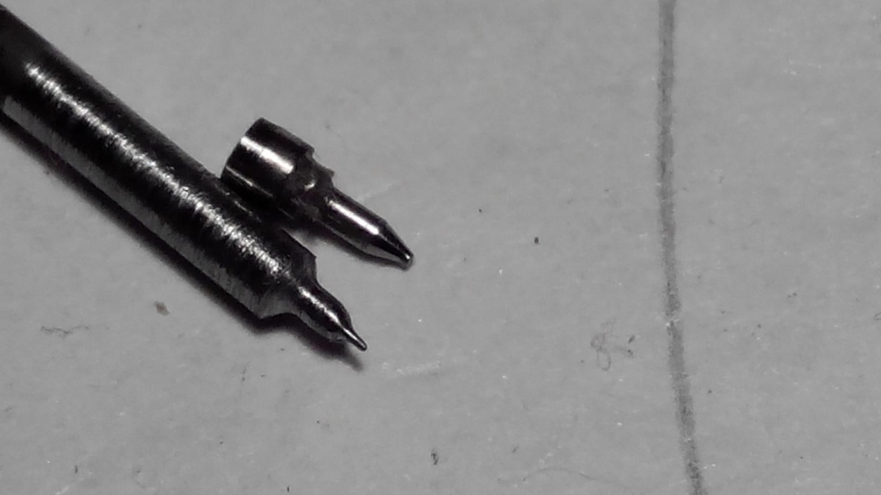

В праздники собрался с силами и сделал таки ось.
Вот что получилось:
Проточка задней цапфы
Цапфа еще не доведена
КОнечный результат
Так как оригинала у меня нет и размеры держал на глаз и микрометр ось получилась немного короче чем надо и не встала в камни.
Буду делать еще одну.
Почитал по ссылкам выше про изготовление оси. Делал из заклепки, закалив ее в масле с последующим отпуском. Видимо где то недогрел, снаружи болванка получилась твердая, глубже - помягче.
Надо ли закаливать уже готовую ось?
Пытался засверлить сломанную цапфу шестерни. Сломана возле триба. Струдом наметил центр штихелем, оказался очень твердый метал, сверлиться нивкакую не хочет.
Нужноли отпускать ось перед сверловкой и закаливать после?

Как начало - хорошо, но надо еще много упражнятся.
Что не так - цапфы не цилиндрические и есть значительные закругленности в углах. Условие для хорошей работый - хорошие щихели.
Подручник плоский и ето мешает, он должен кончаться поднимаясь вверх. Еще - обороты не должны быть большими. Если болванка мягкая внутри после закалки, значит лучше не закаляйте в масле, а в воде. Еще - пытайтесь захватывать заготовку в патронник чтобы подавалась минимально, а не торчала излишно
