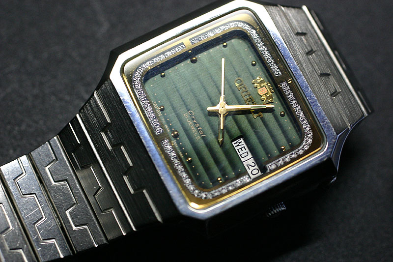

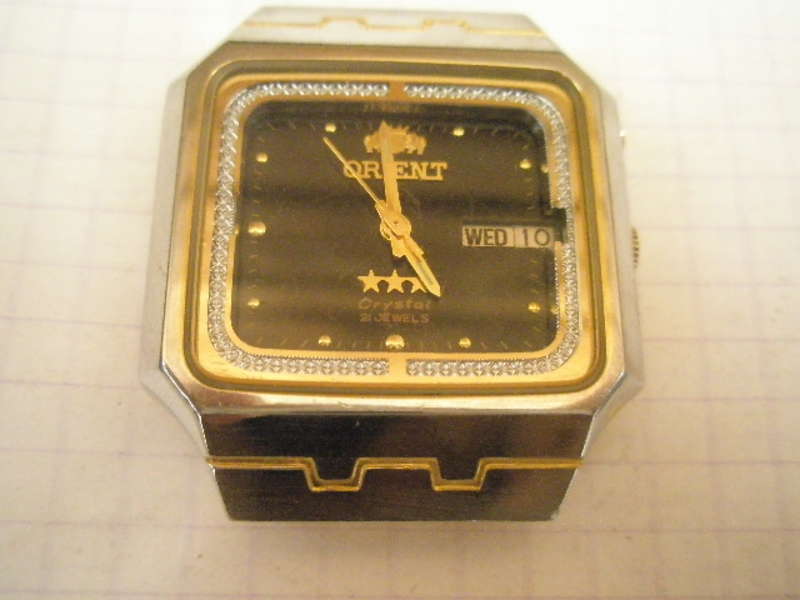

Здравствуйте !!! Подскажите в чем отличие.

Сообщений: 15,192
Сказал(а) спасибо: 16,770
Поблагодарили 24,447 раз(а) в 7,772 сообщениях
принципиально - ни в чём.
визуально - сами видите.
