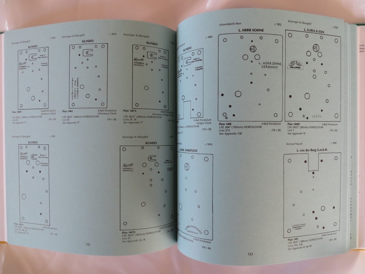

Добрый день.На моих Кундо амплитуда маятника около 260".Оказались очень чувствительны к горизонту,правда они более ранние.На фото ваших часов торсион выглядит очень внушительно.Соответствует ли он?Желаю успеха в настройке.С современной нитью они будут завораживать и радовать точностью хода.Начало выпуска ваших часов 1951г,как долго выпускалась эта модель не знаю.
С ув.Сергей.
