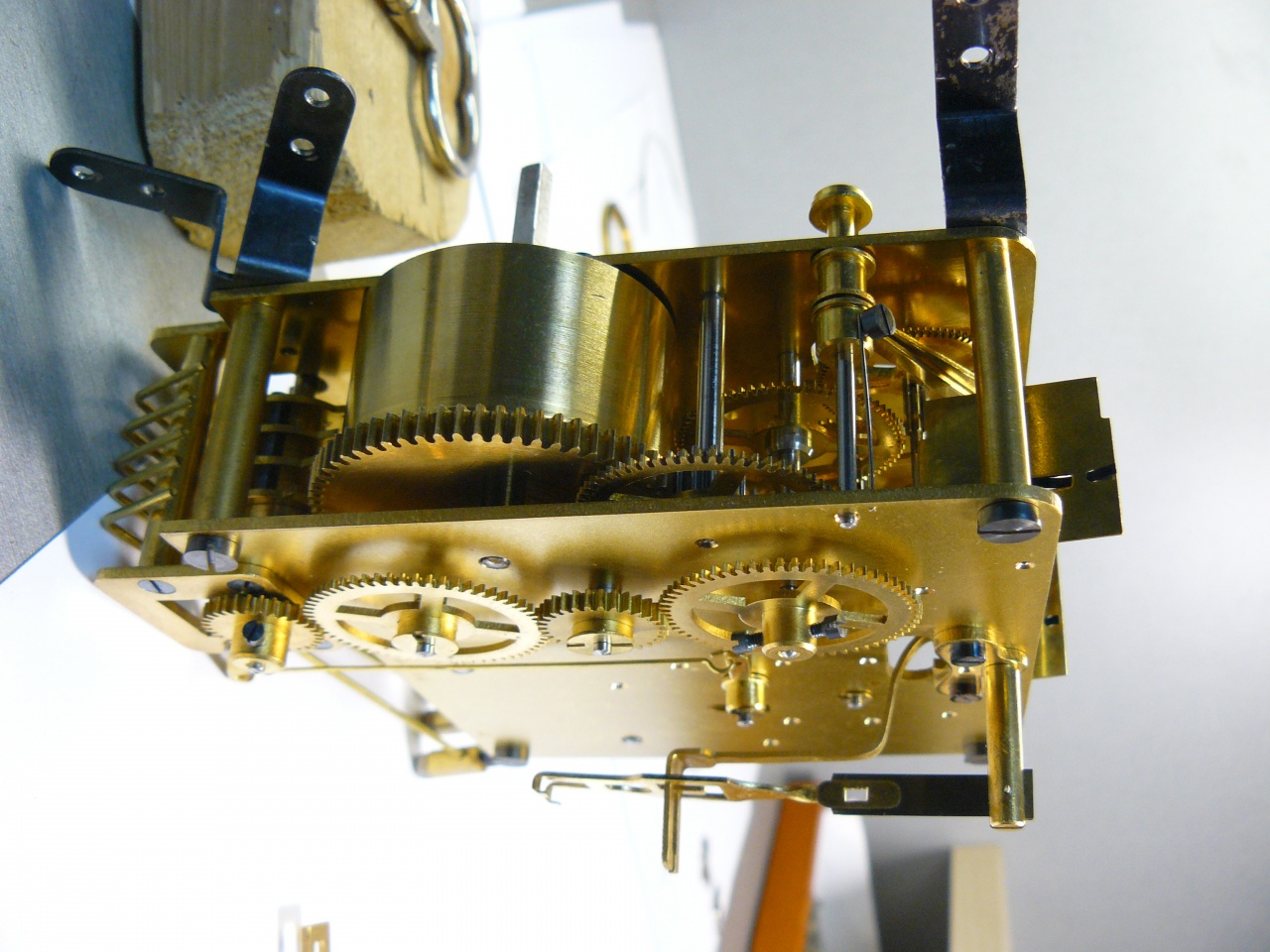

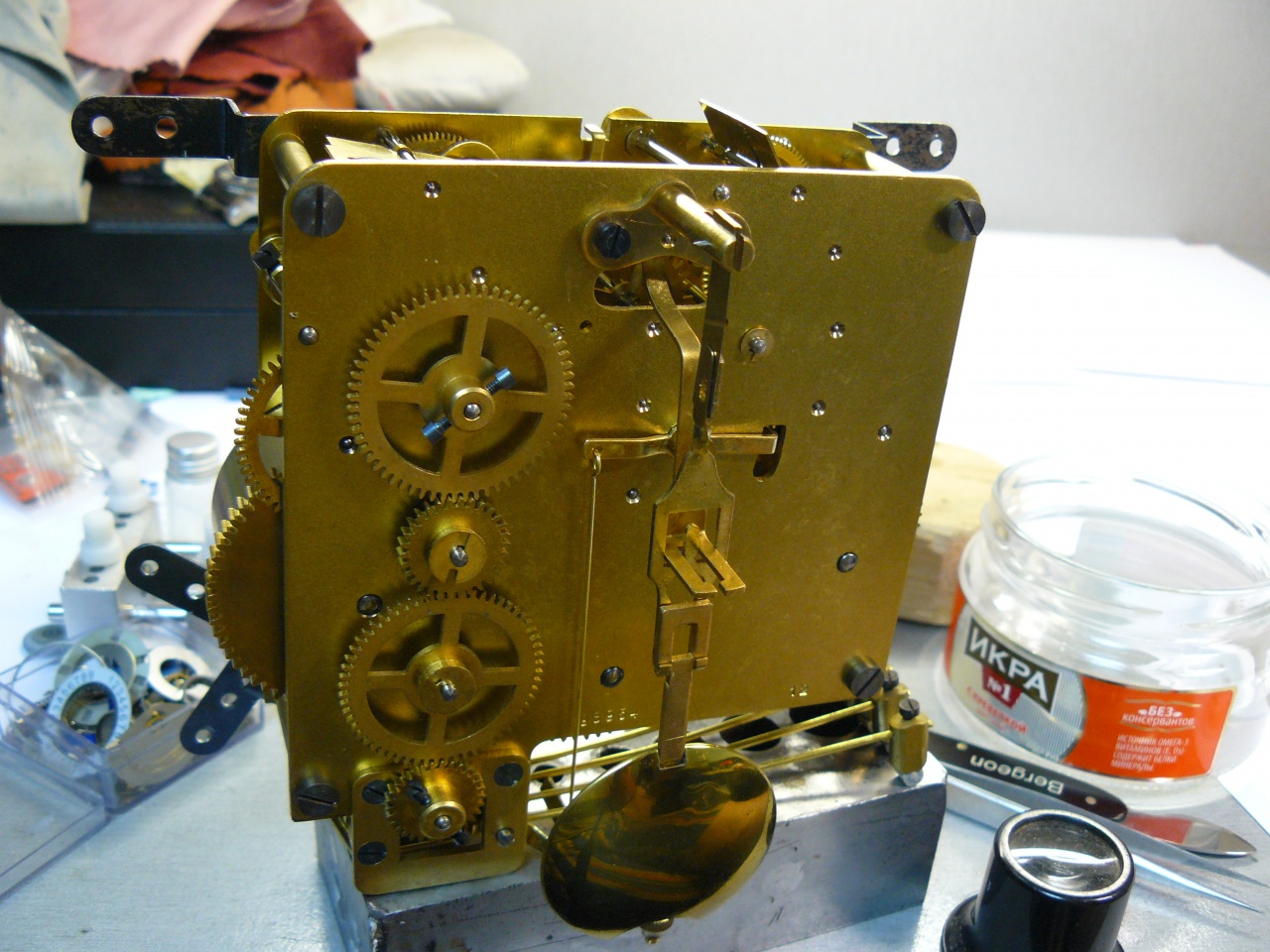

разочаровала меня моя прелесть
после завода часы ушли вперед на 2 минуты за 14 часов, хотя на неполном заводе шли точно
даже не знаю что винить
сам маятник в них родной, неродные только пендельфедер с железкой, на которую вешается маятник, они от часов Mauthe
может ли эта деталь давать такой плохой изохронизм?
вот фото моего подвеса

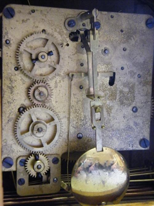

и родной подвес
видно, что пендельфедер намного короче

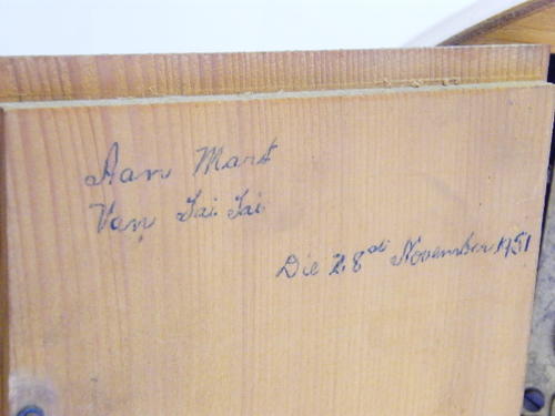

кстати, о датировке, часы, фото механизма которых я привел, подписаны 51 годом

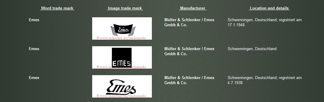

а логотип зарегистрирован в 1938 году

Предположение:Дело в пендельфедере.
Ваш составляет значительную часть общей длины маятника.Улучшение изохронности
Пендельфедером (компенсация увеличения периода при больших амплитудах ) здесь чрезмерна.(Эффективная длина маятника сильно уменьшается при увеличении амплитуды)Такой пендельфедер в настенных часах этого эффекта не имеет-амплитуда(угловая )меньше ,да и пружина по сравнению с общей длиной маятника мала.
Для подтверждения этого предположения было бы интересно знать амплитуды при полном и слабом заводе.
вот амплитуда на полном заводе
вот средний-малый завод
по моему, не сильно отличается

Первый ролик не открывается.
А если замерить линейкой по кончику.
Амплитуда и во втором случае довольно большая , т. е.изохронность уже сомнительна,и мы имеем дело,если можно так выразиться,с разностью двух неизохронностей при сильном и слабом заводе.
Только предположения.
На всякий случай:2 мин.за 14 часов при длине маятника 120 соответствуют изменению длинны 0,57 мм.
