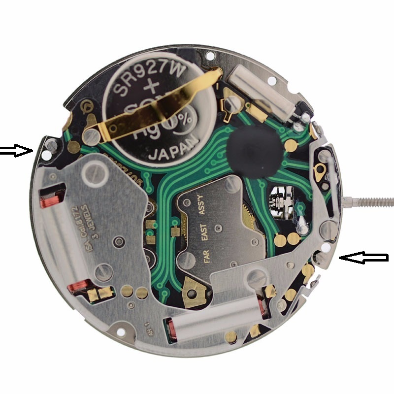

Циферблат фиксируется винтами, указанными стрелками. Их надо повернуть. Затем аккуратно поддеть циферблат и снять.

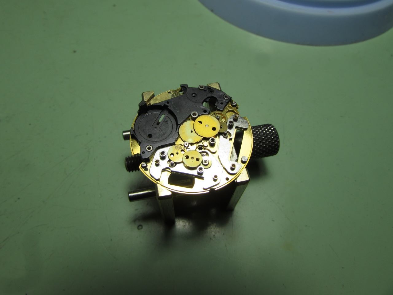

Нашел у себя фото того, с чем Вам придется столкнуться. Может будет полезно...
