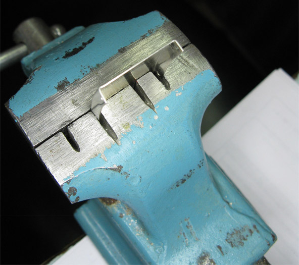

Если есть лишние тиски, можно еще упростить себе задачу.

Лишние тиски,работы на десять,минут мелким ремонтом ,любому самому начинающему мастеру ,.Так загоняли парня с мелочью .Что до форума дошел.Не думаю, что это хорошо .
