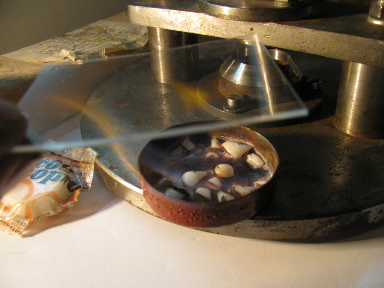

Мои 3 копейки в тему. Пресс долго не эксплуатировался, находился в гараже, но не смотря на это, исправно "несет яйца".

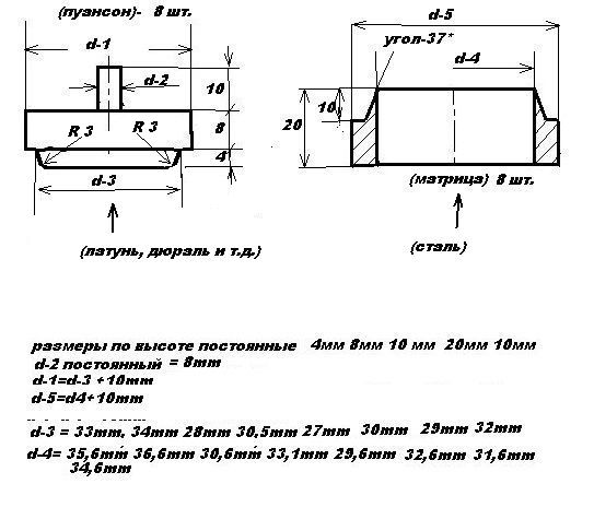

При небольших объемах работы иметь весь ассортимент стекол не рентабельно, да и заказывать по штукам долго и неохотно исполняется заказ.
Остались чертежи пресса, возможно кому либо пригодятся.
С уважением.
ПС Рукоятку (плечо) нетрудно изготовить самостоятельно.
