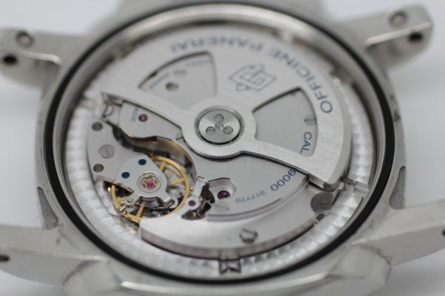

Сообщение от Dima343 Посмотреть сообщение
Panerai OPIII сделан на базе 7750, без функции хронографа, надежный механизм
Вложение 489673Вложение 489695
Panerai P9000 http://forum.watch.ru/showthread.php...hlight=panerai
Вложение 489734
Взять 7750 и кастрировать, выбросив всё, кроме боковой секундной стрелки - не очень то напрягались творческими муками так любимые многими авторитеты.

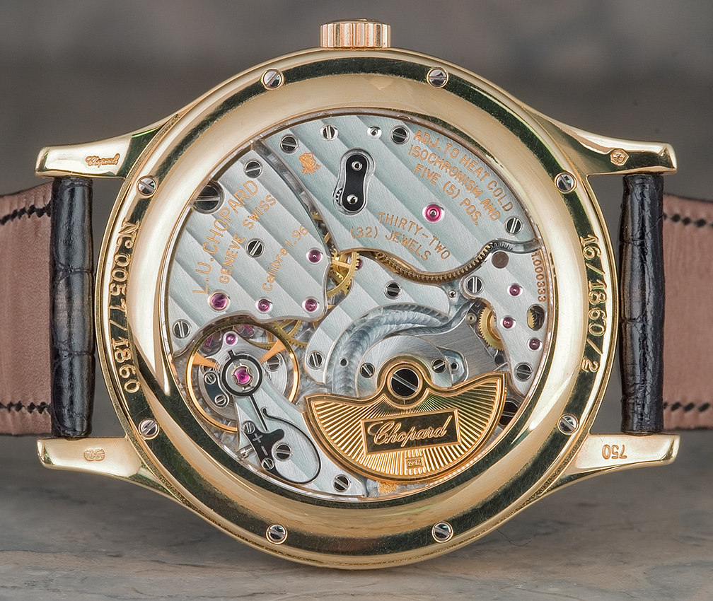

итак, попытаюсь привести калибры с боковой секундой с прямым приводом, т.е. без всяких паразитных зубчатых передач

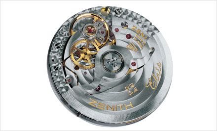

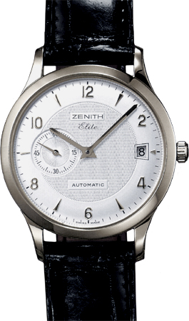

Зенит Элит - изначатьно с боковой сек. стрелкой, но может быть укомплектован центральной секундой с непрямым приводом
Вложение 489691Вложение 489692
Вложение 489734

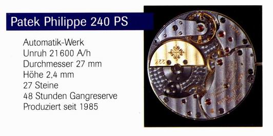

Патек 240ps - часто делают вообще без секундной стрелки, но ось стрелки может быть продлена и выведена на циферблат
Вложение 489694

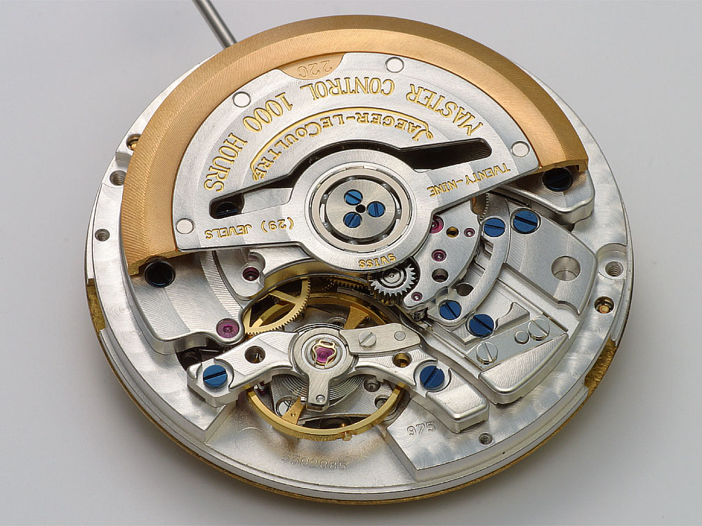

JLC 975 Автотрактор - имеет классическую схему ангренажа карманных часов типа savonette
Вложение 489672

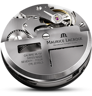

Maurice Lacroix ml191 - по сути Унитас с автоподзаводом, ничего пока не могу сказать про этот мех
Вложение 489681

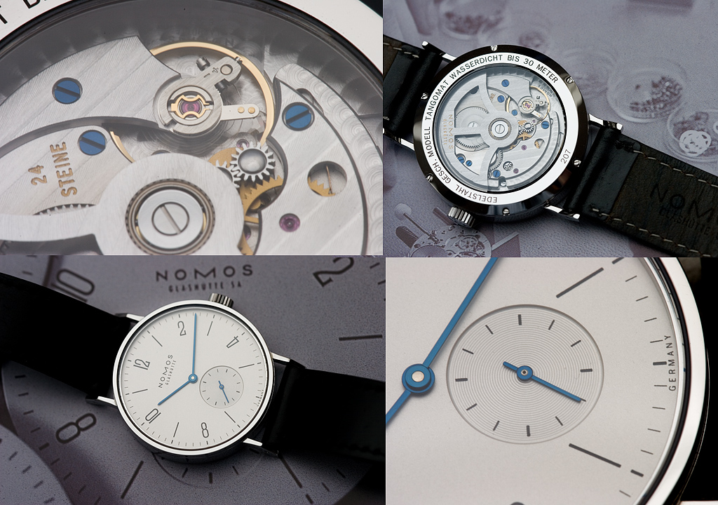

Nomos Tangomat - конструкция берет истоки у ЕТА 7001, производство полностью немецкое
Вложение 489688
Chopard L.U.C. 1.96
Вложение 489696Вложение 489697

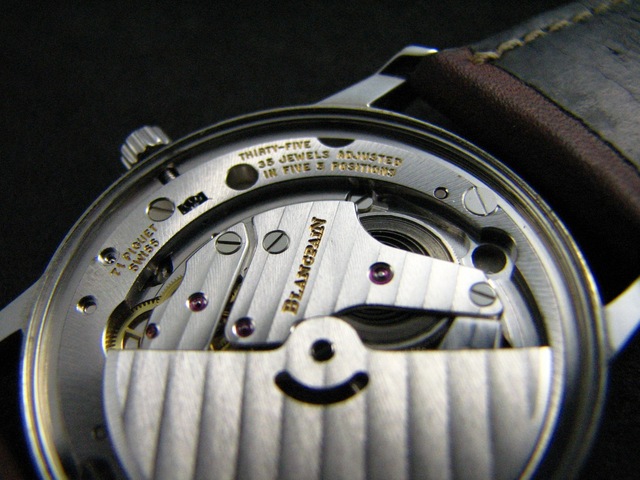

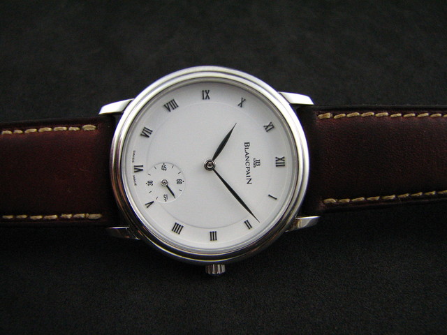

Frederic Piguet 71 - сверхтонкий автомат, используется дорогими брендами вроде Бреге, Бланпа
Вложение 489711Вложение 489712
Вложение 489713Вложение 489714

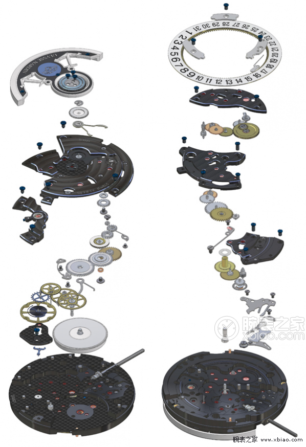

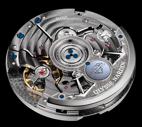

UN118 - новый мануфактурник Улисса
Вложение 489720Вложение 489721
в общем, не такие уж и массовые механизмы попали в список, как видите
Подскажите, у механизма Panerai P.3002 прямой или не прямой привод секундной стрелки?
