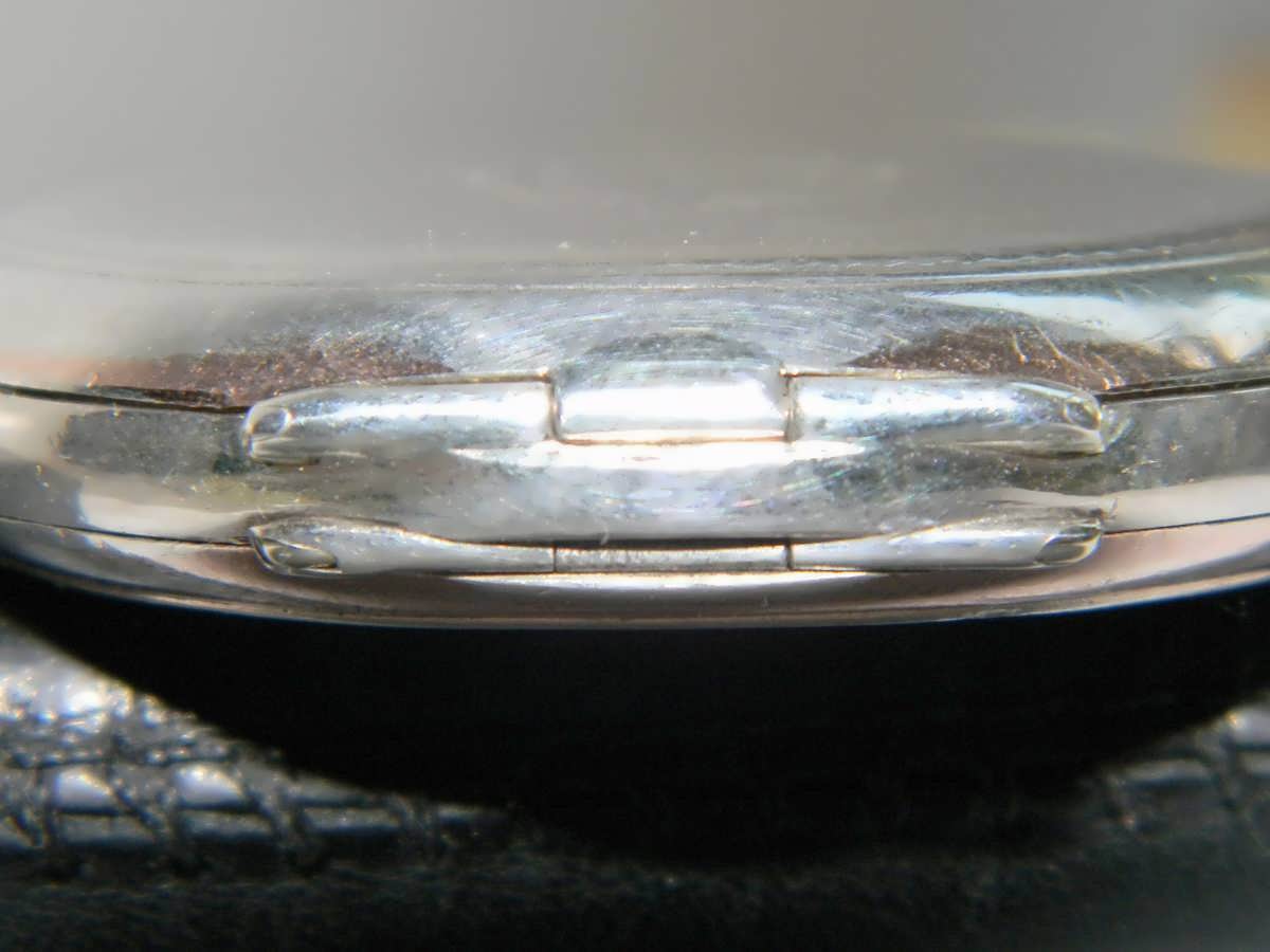

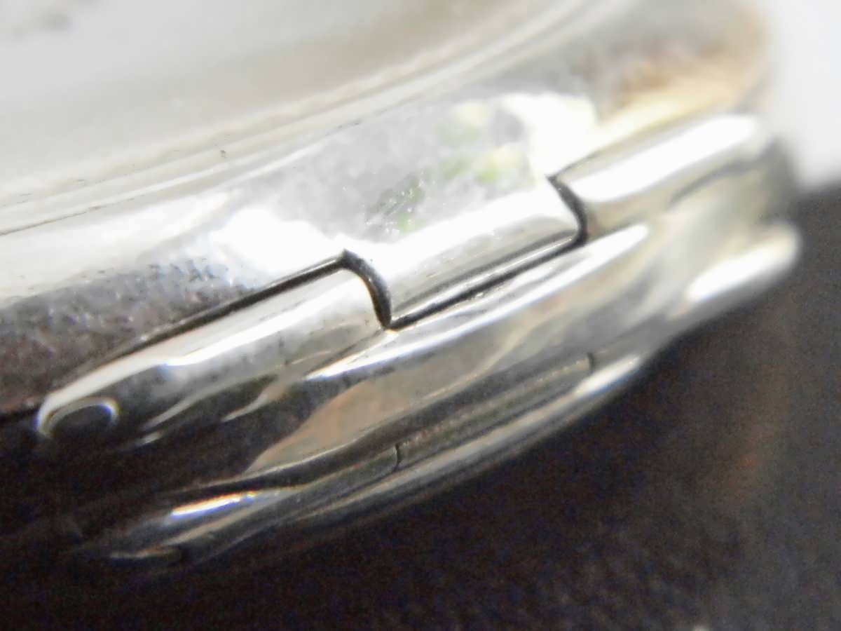

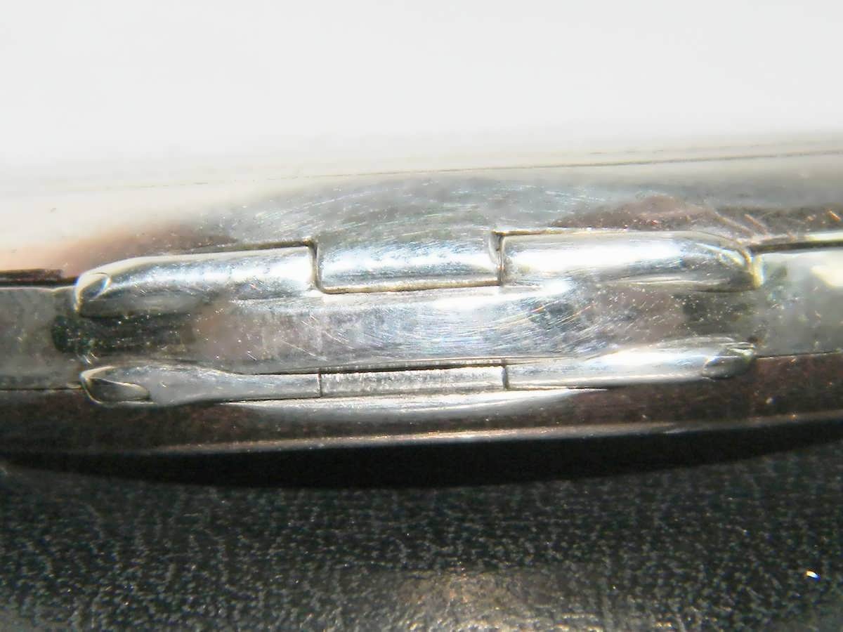

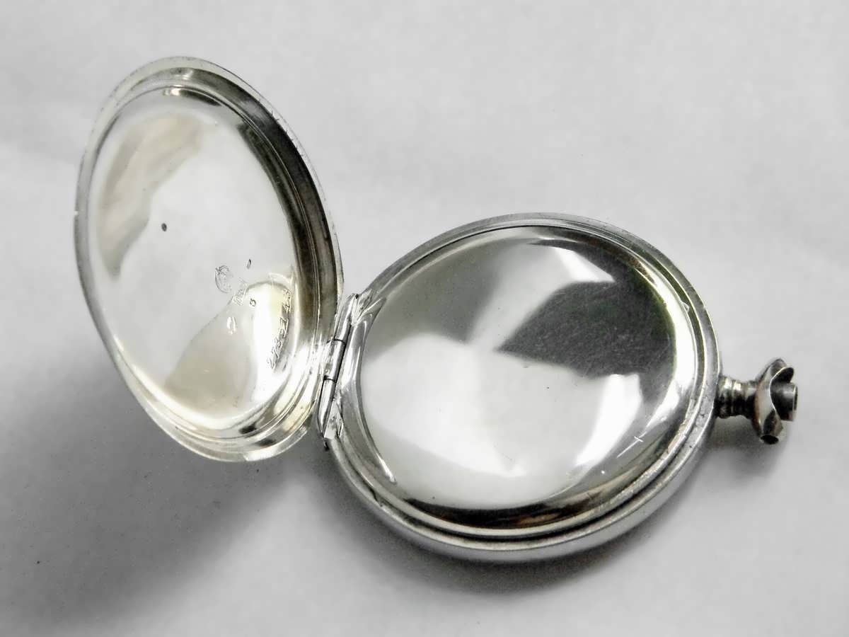

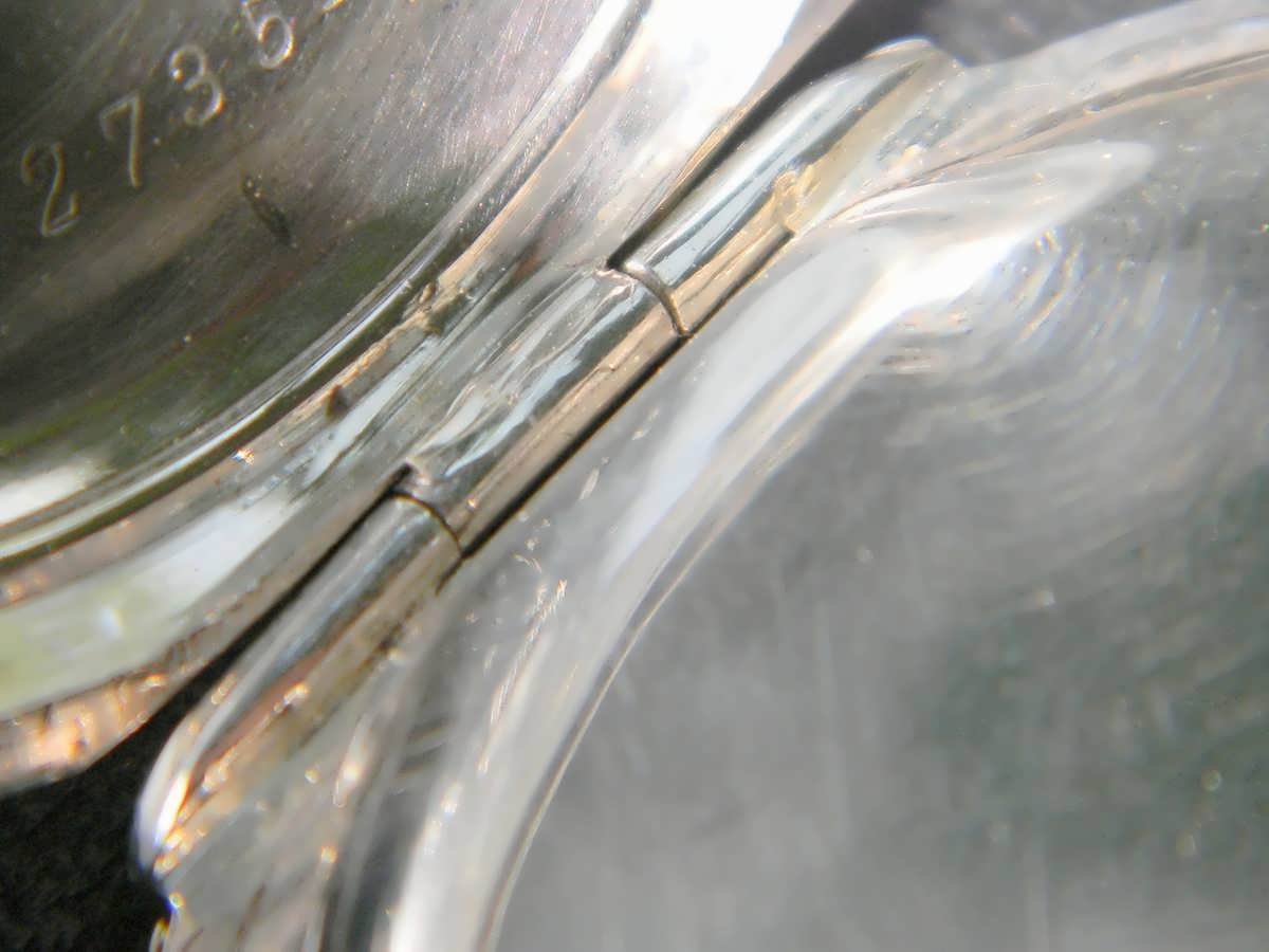

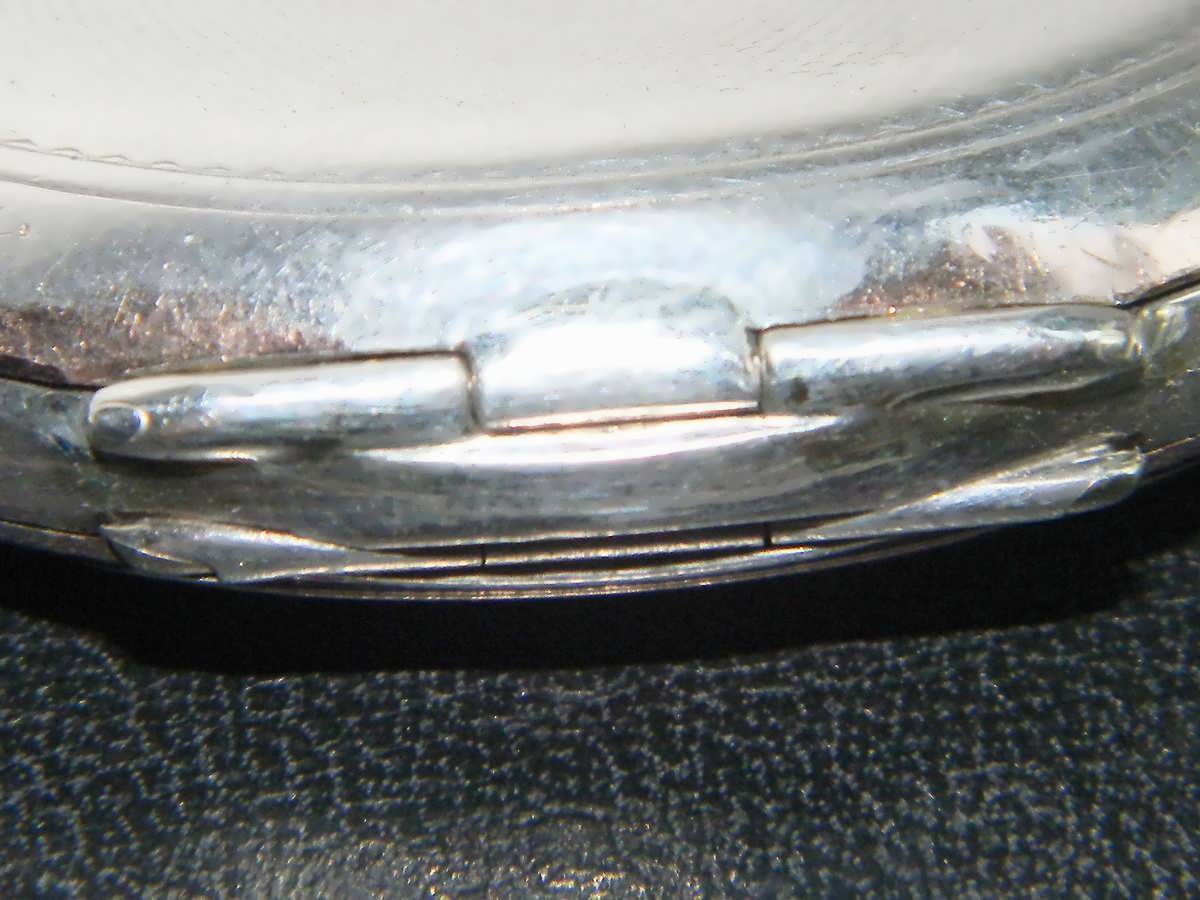

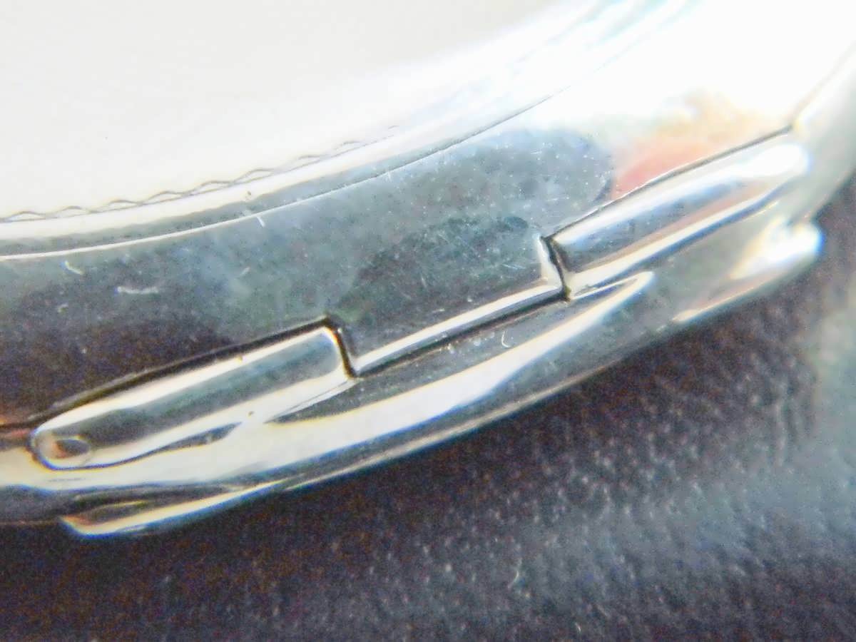

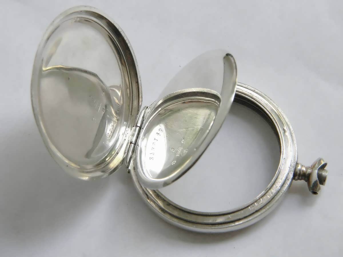

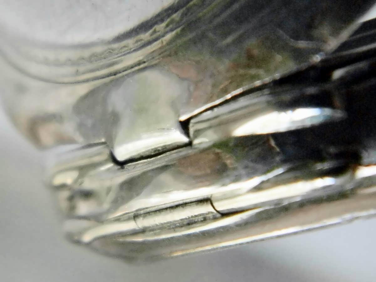

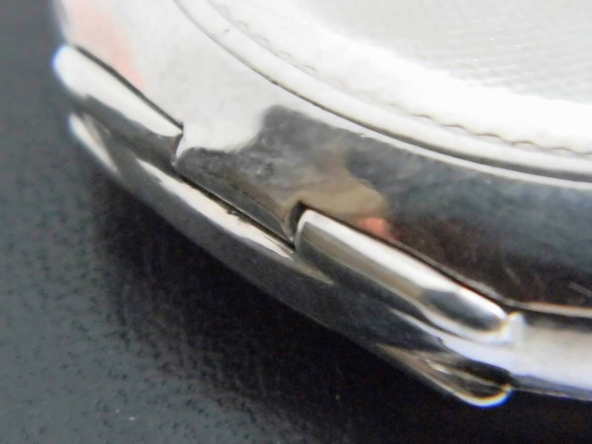

Здравствуйте!
Проблема решена, большое спасибо Sergey Isaev, который и произвел ремонт этого корпуса, причем в процессе работы столкнулся с тем, что ось действительно сидела очень крепко и просто её разрезание вместе с шарниром не позволило её извлечь, вытолкнув от центра к краям и пришлось ему её высверливать - мучиться (вымачивание корпуса в различных средствах также ничего не дало). Тем не менее, аккуратно высверлил и всё было доведено до победного конца изготовлением новой оси и шарнира крышки, затем при помощи лазерной сварки и последующей шлифовки-полировки (кстати, также Мастер поставил на место ось шарнира внутренней крышки, убрал вмятинку-залом на крышке около петли и вмятину боковины (ранта) корпуса, за что отдельное спасибо!).
Подробнее, возможно расскажет сам Сергей, если сочтёт нужным.
Фото отремонтированного корпуса прилагаются.
Спасибо также всем, кто ответил в этой теме и проявил к ней интерес!
P.S. Может кто подскажет, чем лучше вклеить в эти часы выпуклое пластмассовое (возможно целлулоид) "стекло" - "пятиминутка" Момент Эпокси или может Момент Герметик или что ещё? Спасибо!
