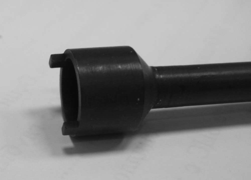

Всем привет. Не подскажете ли, каким способом крепится механизм 59206 к корпусу? Предполагаю, что с помощью гайки. И наверное эта гайка хитрая, кругленькая такая с двумя боковыми прорезями. Так уж подскажите заодно, кто чем эту гайку крутит. Я чем только не пробовал, и пинцетом и отвёртками разными, и пассатижами, любой инструмент срывается и есть высокий риск повредить циферблат.
У меня есть хороший красивый корпус (Антарес), а вот с механизмом беда. Родной стоял электромеханический, меня не устроила точность хода, заменил на китайский с WB (дискретный), с этим другая беда, быстро высаживает батарейку, примерно за 2 месяца. Вот теперь думаю приспособить 59206, доноры есть в продаже и стоят недорого

Сообщение от Vazhnik Посмотреть сообщение
Ув.Vazhnik ! Попробуйте тонкими "утконосами". Удачи !

Сделал специальный ключ, аналогичный как на фото и так открутил затянутую "до срыва резьбы" гайку.
http://forum.watch.ru/showpost.php?p...49&postcount=8
