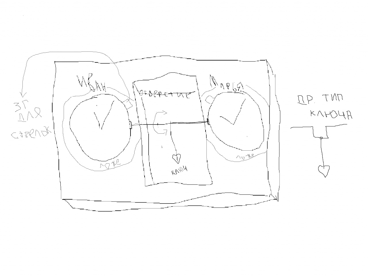

Сообщение от MickG Посмотреть сообщение
2SmMikhail: Супер! Осталось только придумать для ключиков эргономичное место, чтобы они не терялись И я не совсем понял из рисунка как избежать завода головок вручную?
На самом деле, сначала я хотел сделать заводную головку такой формы, чтоб руками заводить было неудобно, потом подумал, что русский человек решит эту проблему с помощью каких-нибудь пассатиж
Поэтому я бы утопил заводную головку в корпус полностью, как на картинке (мне, например, иногда мешает на часах она). Т.е. она загоняется в корпус, однако на её торце находится паз в форме звездочки или сердечка
В этот паз просто вставляется насадка, которая находится на том устройстве, что я раньше выкладывал. Таким образом, владельцу часов не надо будет подбирать зубчики на шестеренках, нужно лишь вставить в отверстие "ключик" с подставки.
Однако как решить проблему перевода стрелок? Тут в голову пришла след.идея: сверлим в зав.головке отверстие, нарезаем в нем резьбу а на ключике, что для устройства выше тоже сделаем пару витков резьбы. Таким образом, чтобы перевести стрелки необходимо просто завернуть инструмент в отверстие, выдернуть зав.головку, перевести стрелки, вставить зав.головку на место, вывернуть инструмент. Все просто.
Насчет того, как не потерять ключик. В памяти всплыл брелок panerai, недавно выкладывали на форуме. Такая фирменная "фишка". Решение проблемы с ключиком вижу подобным. Он всегда будет при владельце, например, с ключами или телефоном
з.ы. прошу прощения за "шедевральные" рисунки
