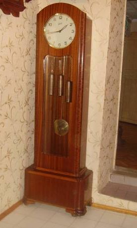

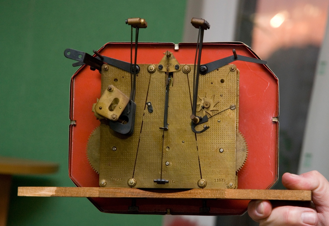

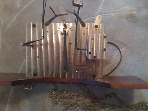

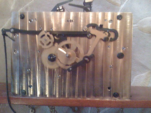

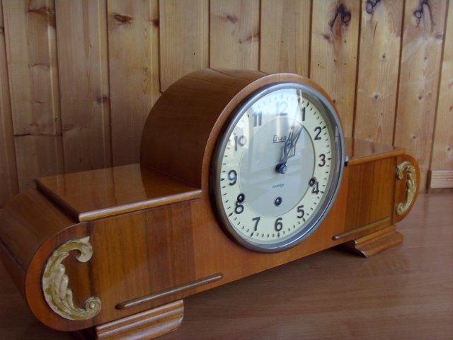

С четвертным боем? ОЧЗ "янтарь" выпускал четвертные настенные, настольные и напольные , мелодия - вестминстерская.
Вот мои ОЧЗ
Вложение 274344
Вложение 274349Вложение 274350Вложение 274351
Механизм выглядит так
Вложение 274345
Такой же механизм, но с балансовым приставным ходом ставился в настольные (тамбурные) ОЧЗ
Вложение 274346
Напольные ОЧЗ (в госкабинетах в основном стояли)
Вложение 274347Вложение 274352Вложение 274353
Механизм напольных - очень качественный и долговечный, есть шатоны с камнями, ход грахама
Горжусь тем, что все эти трое часов есть у меня в коллекции. Причем настенные четвертные тоже с ходом Грахамма.

Почему именно французы стали прообразом для ОЧЗ а не немцы
почему не знаю, но конструкция механизма хороша
-раздельные платины облегчают сборку
-подъемная палета, счетное колесо четвертей и звездочка боя крепятся с помощью стопорных винтов, поэтому синхронизация колес боя и четверти не требуется, можно смело собирать мех и закручивать все гайки, а дальше просто выставить положение звездочки, палеты , счетного колеса и игрального барабана на уже собранном механизме
-все рычаги боя находятся под циферблатом, а не между платинами, как у некоторых немцев
-8 колонок обеспечивают хорошую жесткость всей конструкции
-нормальный минутный триб, который одевается на ось центрального колеса (у немцев часто встречается схема, где минутный триб напрессован на саму ось и вращается вместе с ней, а колесо фрикционно сидит на оси, и для того, чтобы снять ось с колесом с платины, нужно стягивать с оси минутный триб)
-в колесных системах боя и четверти рычагами стопорятся предпоследние колеса (которые перед ветряком), крутящий момент на которых мал, и механизму хода не нужно прилагать больших усилий для разблокировки колеса, у немцев же часто стопорится пред-предпоследнее колесо, и механизму хода нужно приложить намного большее усилие для разблокировки колеса, что сказывается на равномерности хода и амплитуде
конечно, в советском механизме не может быть все гладко, и некоторые брачки и огрехи производства попадаются
