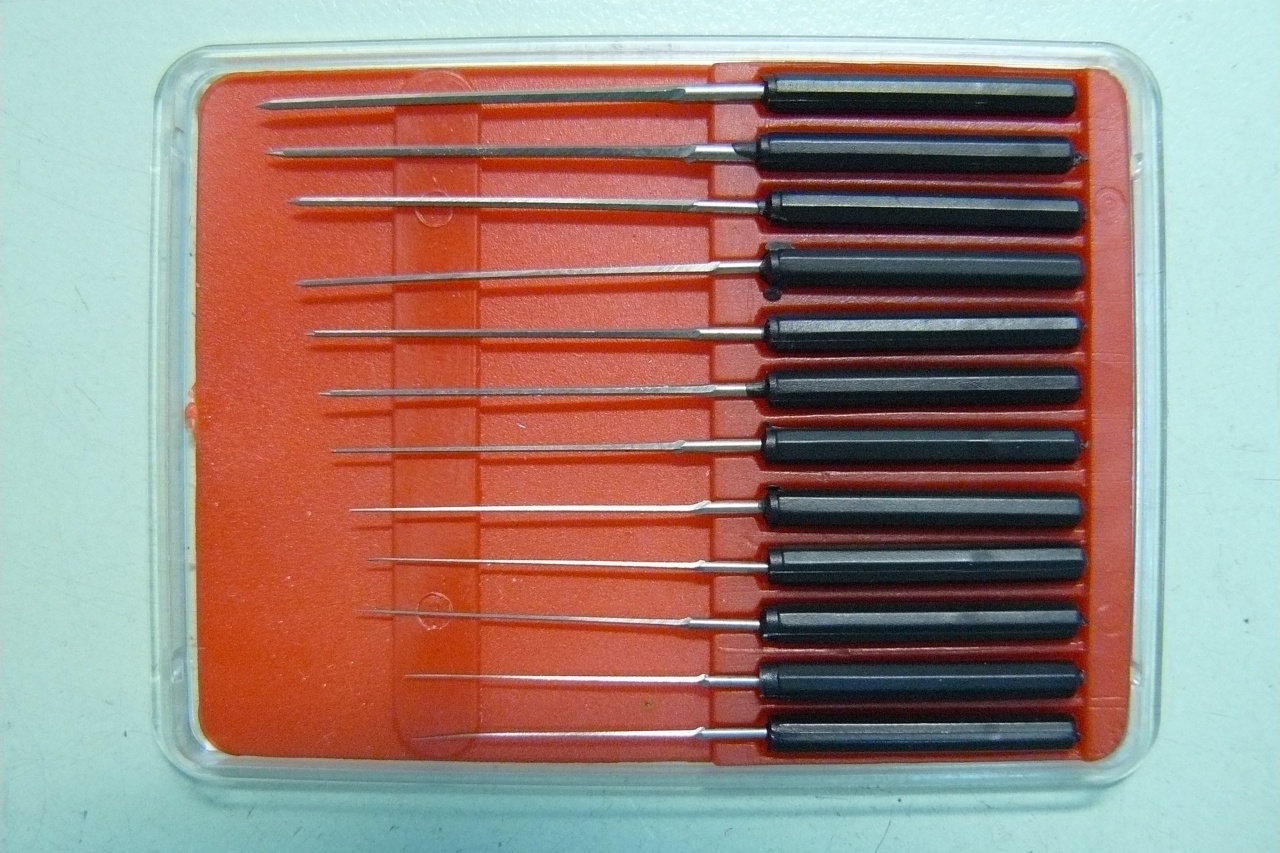

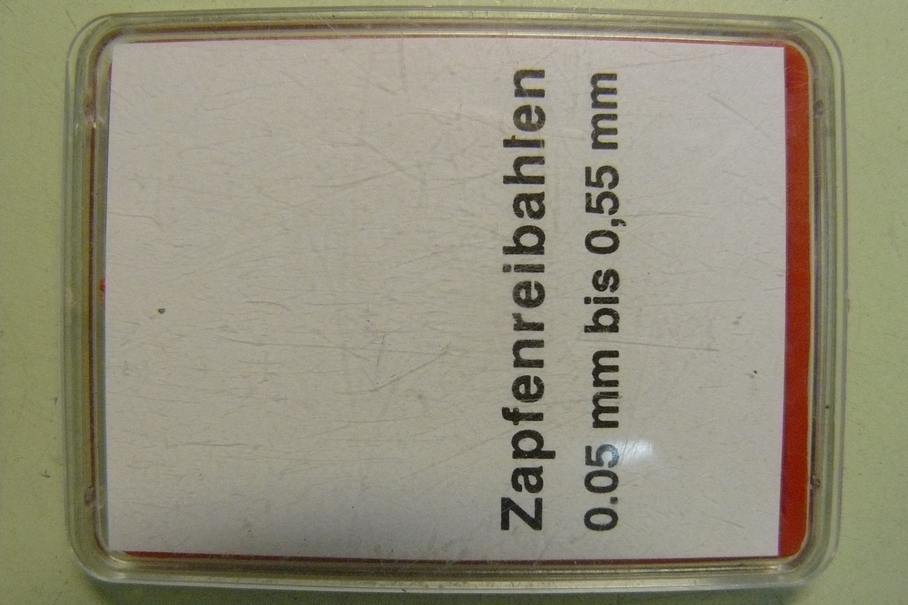

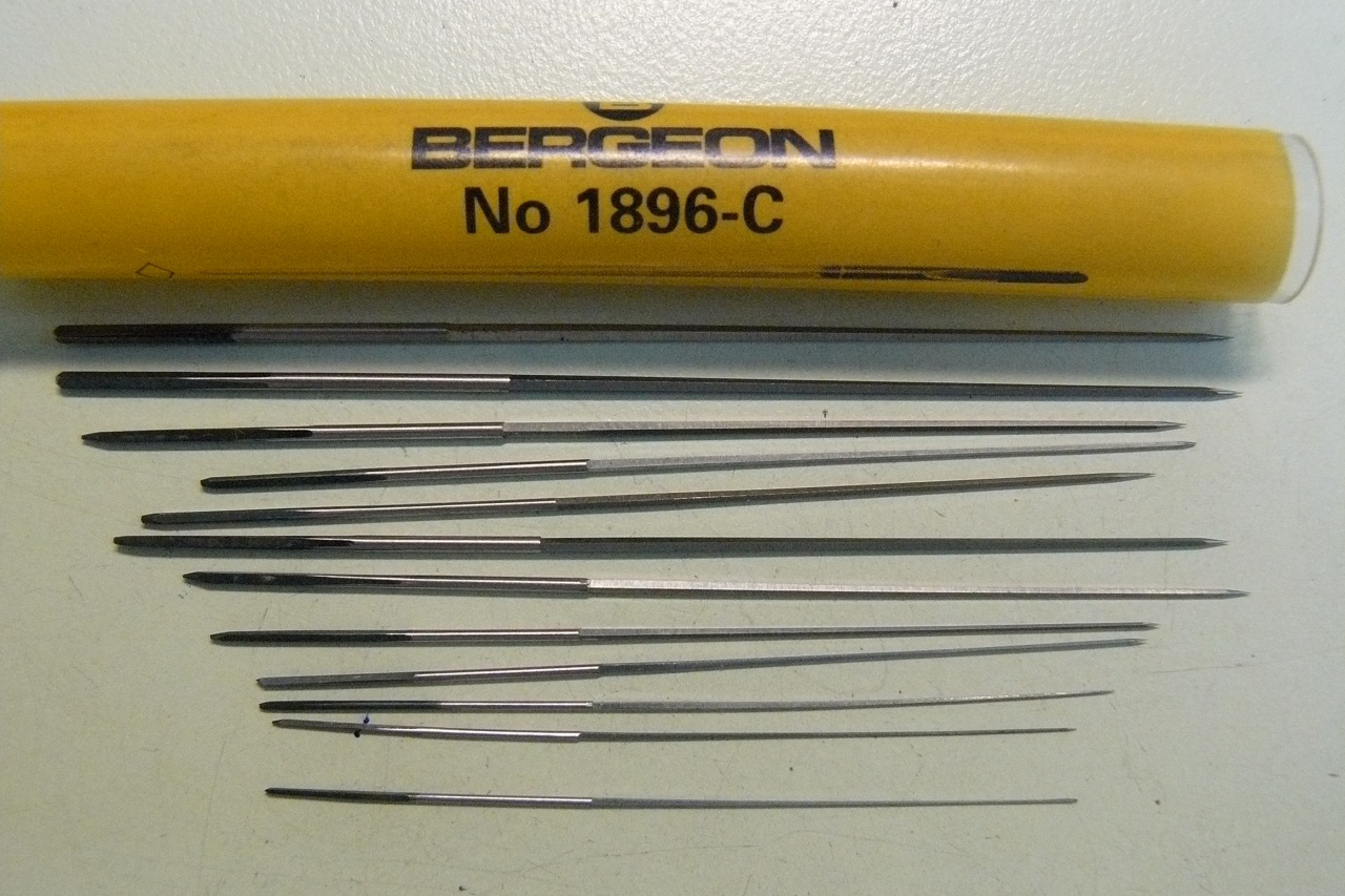

Сообщение от dmvt1 Посмотреть сообщение
Оксана,
разверток четырехгранных, которые научно называются колизвары, на такой диаметр нет даже у Bergeon. Начинаются примерно с 0.35 мм.
Ошибаетесь, есть. В красной коробке (не помню чьи они) размер с 0,1 мм, а бержеоновские начинаются с 0,2 мм.
ID:	232950   Нажмите на изображение для увеличения
ID:	232951   Нажмите на изображение для увеличения
Этот пользователь сказал Спасибо! uhrmaster за это сообщение:
Augusta (18.03.2012)
