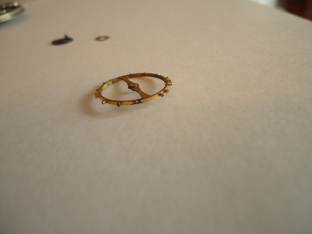

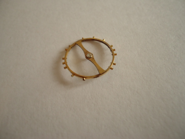

Вот,добрался до фотоаппарата...Механизм Phenix 432, новую ось нашел...но главная проблема(к сожалению) оказалась не в ней...

Попробуйте обод от Молнии подобрать. от старой или от новой.

Душан Грујић Душан Грујић вне форума
Светлая память.. R.I.P.
Регистрация: 25.05.2008
Адрес: Белград, Сербия - Sydney, Au
Сообщений: 5,165
Сказал(а) спасибо: 839
Поблагодарили 9,724 раз(а) в 3,311 сообщениях
Сообщение от Mikhail1971 Посмотреть сообщение
Добры вечер, Mikhail!
Кажется как есть возможно купить новой баланс комплект, но новый баланс с inca ось так что может будет нужно заменить её с правильной ось. Цена без почтовых расходы около 70 США доллара. Если Вам интересно буду спрашивать.
С уважением
Душан
Старый 09.09.2011, 20:46
Аватар для Mikhail1971
Mikhail1971 Mikhail1971 вне форума
Регистрация: 27.08.2009
Адрес: Украина/UA/Винница
Сообщений: 1,223
Сказал(а) спасибо: 271
Поблагодарили 685 раз(а) в 387 сообщениях
Спасибо,уважаемый Душан!Но это будет очень высокая цена ремонта - владелец таких денег не заплатит,к сожалению...Буду рассмативать вариант "донора",наверное.
