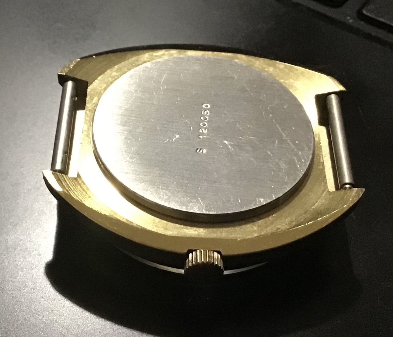

У меня вопрос по 51-му корпусу...нет выямки для открывания крышки...
Видите ли, часы сфотографированы с такого ракурса, что трудно сказать - выемка отсутствует или просто не видна за крышкой. 51 корпус без выемки ни разу в руках не держал.
Да, наверное, Вы правы. Возможно именно по-этому такие корпуса ни кто и не держал в руках ))) Хотя я был уверен, что уже встречал такие корпуса на фото.

С такого ракурса и у меня множество таких корпусов
Это как раз аутентичный импортный корпус для Ракеты, о котором упомянул ув. Vilos. Без съемного ободка.

Сообщение от Авиатор Посмотреть сообщение
А в какие годы использовались на ПЧЗ эти корпуса?

В «ранней России» после 1991 года - точно. Использовались ли эти корпуса в перестроечном СССР, утверждать не могу.

Вот Вы оказались правы на 100% Попросил у владельца часов более детальные фото обратной стороны. Выямка под открывание крышки там есть. Ещё один миф у меня в голове развеян ))))

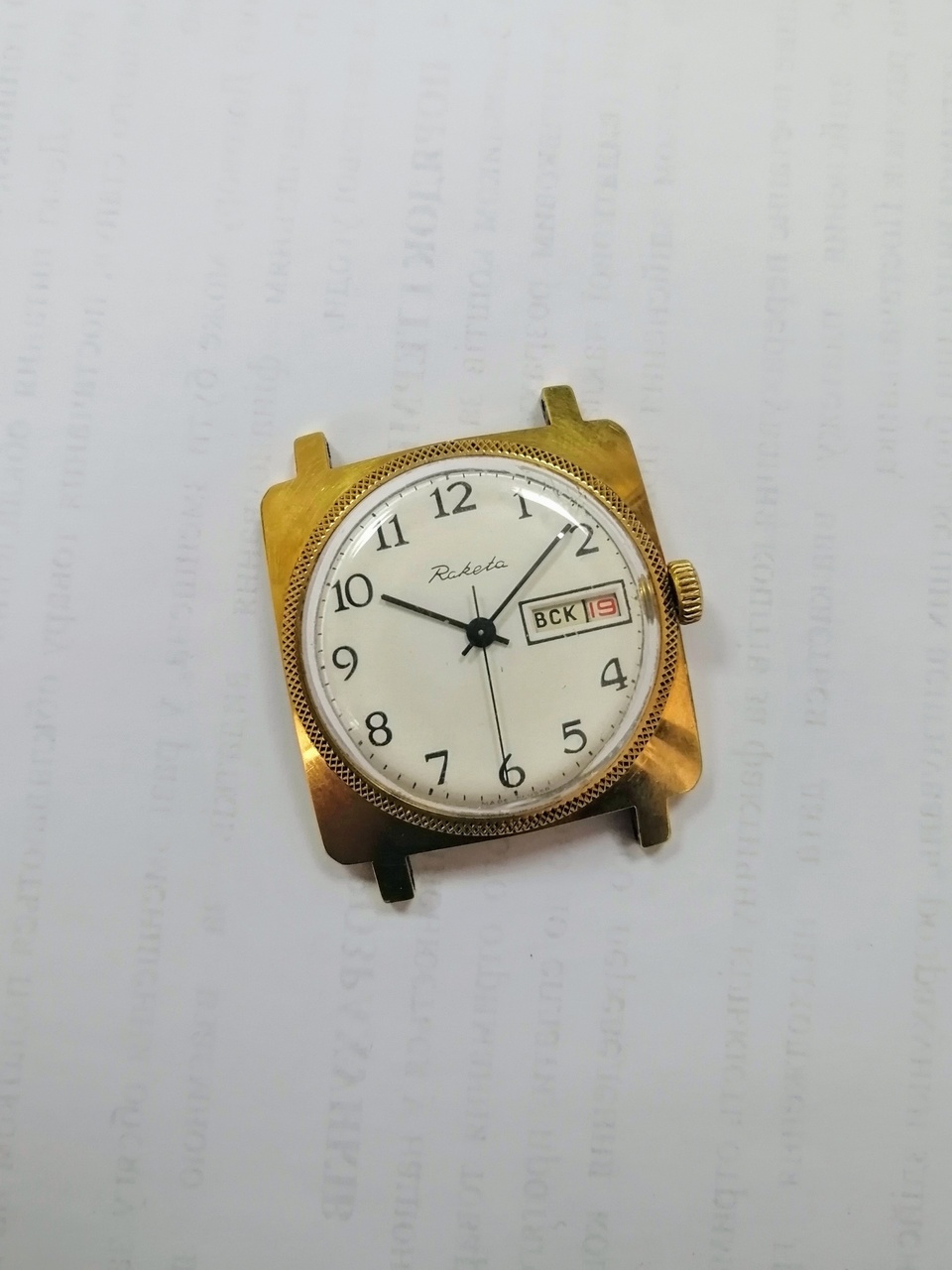

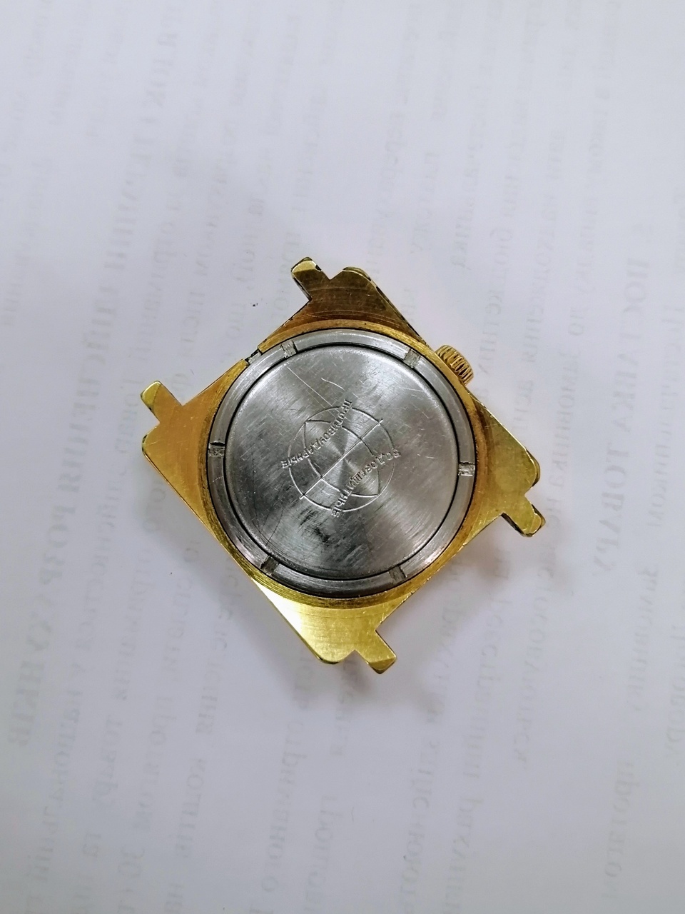

Доброго времени суток.
Попались мне вот такие часики. Клеймо Au20- Хочу пивести в соответствие правильному оформлению. Из несоответствий уже вижу:
1. календарь "день недели" нужно заменить на "латиницу";
2. мост баланса заменить на более ранний, с фаской.
Остаются вопросы:
1. правильная ли секундная стрелка (форма, цвет)?
2. календарь "числа месяца" с красными цифрами, это норма?
Возможно ещё что-то я не увидел?
Буду признателен за Ваши ответы.

Секундная стрелка у вас правильная, а вот красный календарь на ракете, поверьте, вижу впервые.
Вообще огромная удача что вам достались такие часы. 2628 в таком корпусе есть в каталоге 1975 года.
Такого оформления там нет. Если верить Бродниковскому, то печатные циферблаты были под занавес
выпуска этой модели.
