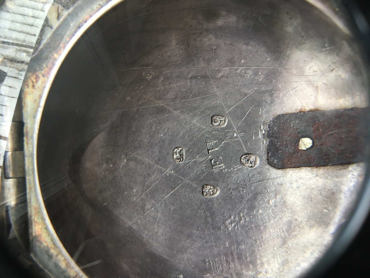

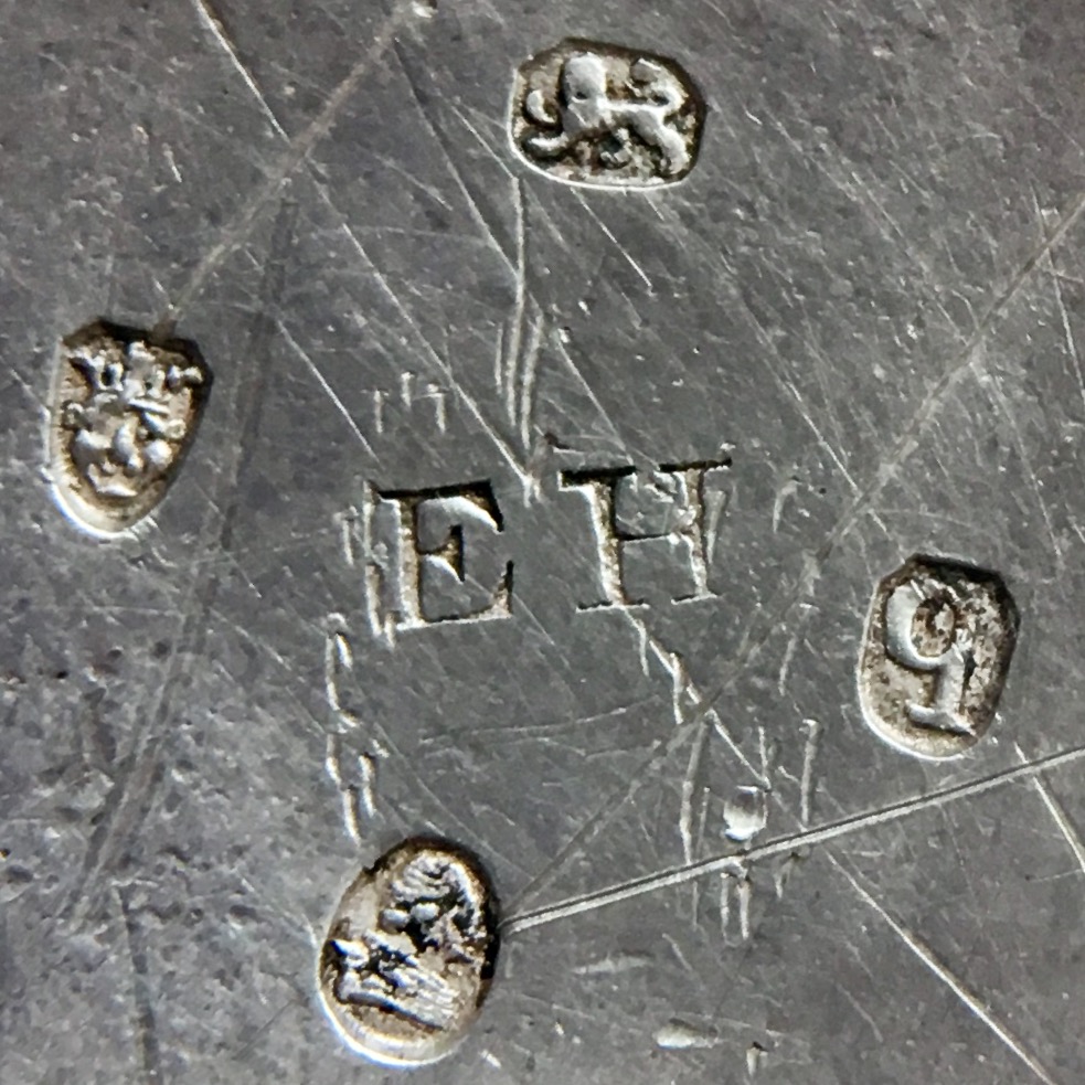

Сообщение от bei3 Посмотреть сообщение
Вот что есть под бархат.
Да - кейс то от других часов.Может,из-за этого бархатом и заклеили.
Сообщение от clockclub Посмотреть сообщение
А голова льва в короне или нет, что то не разберу.
Голова, вроде, леопарда - а "лев бодро шкандыбает налево"(верхнее клеймо стерлингового серебра)

Вильям IV (1834-1837).

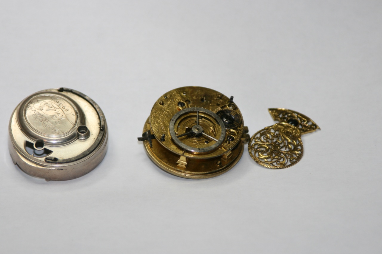

Немножко почистил.
ID:	1865169   Нажмите на изображение для увеличения

Спасибо фотографии великолепны!по году не скажу нет своих качественных памяток годовых клейм а то в интернете одно безобразие сканированное низкого разрешения а вот механизм я думаю 18 века лишь потому что у него латунный баланс
прошу что прощения нет запятых и точек на чужой клаве не умею)))
Латунный баланс исчез из употребления в 18 же веке

Так вот же.Были же. Качественная памятка годовых клейм?
Внутренний кейс r - 1792,
внешний кейс q -1791.

Щёлкните нужный год, появятся более живые клейма
http://www.silvermakersmarks.co.uk/D...1776-1795.html
По поводу материала баланса, были и есть практически на всём протяжении изготовления часов, как стальные, так и латунные. Только в раннее время, где то до середины 1500-х (точно всё не упомню, возможно до 30-40) использовалась сталь, затем пошло использование обоих металлов.
Ну и немного примеров
1 - немец, около 1675 года, латунь.
2 - француз 1696-1704 год, сталь.
3 - англичанин, на двух кейсах пробирных клейм нет, на третьем 1756 год, сталь (механизм малыш, диаметр 28 мм).
4 - англичанин, 1772 год, сталь.
5 - больше похоже на швейцарца, 1780-90 года, латунь.
Также много других экземпляров разного времени, с разными балансами в том числе и золотыми.

Я тоже думаю, что материал баланса не может служить чтобы определить время изготовления. Еще никогда не можем быть уверенным, что ето оригинальный родной баланс...

я не за своим компом в отпуске поэтому нет фото клейм качественных они на моем компе я сам виноват непонятно обьяснил))) про баланс просто заметил тенденцию что у континентальных он шел до конца 18 века в то время как на английских механизмах я их не встречал грубо говоря после серединки 18 века) на данном механизме мнение мое сложилось исходя из того что баланс в нем родной если менянный тут уж сам черт ногу сломит выясняя дату данного механизма
Дату механизма теперь только по имени можно примерно определить и у нас есть человек который как никто другой умеет находить концы))))
по годовым клеймам встречал кстати некорректное изображение например букву годовую в щите в то время когда она должна быть в овале поэтому скачал себе верные в отличном качестве что бы не лазить в гугле больше)
никто разве не встречал подобное несоответствие?

Какой вердикт?
Какой год?
Часы хорошие или китай?)))
  #230
Старый 17.07.2017, 08:27
Аватар для uhrolog
uhrolog uhrolog вне форума
Регистрация: 14.02.2012
Сообщений: 9,422
Сказал(а) спасибо: 3,594
Поблагодарили 4,564 раз(а) в 3,310 сообщениях
Какой вердикт?
Какой год?
Часы хорошие. Не Китай. Состоят из механизма, корпуса и чехла. Все они имеют соответствующие клейма. Картинки клейм не очень точно соответствуют имеющимся данным для определения времени производства. Например щит с буквой q внизу овальный, а не с засечкой как в таблицах... Полагаю, это имеет разницу. Возможно и нет. Короли по облику, то курносые, то с носом-сливой... И это тоже не в помощь в определении давностей...
Вот придет искатель концов, о котором написал Охотник, и все встанет на свои места.
